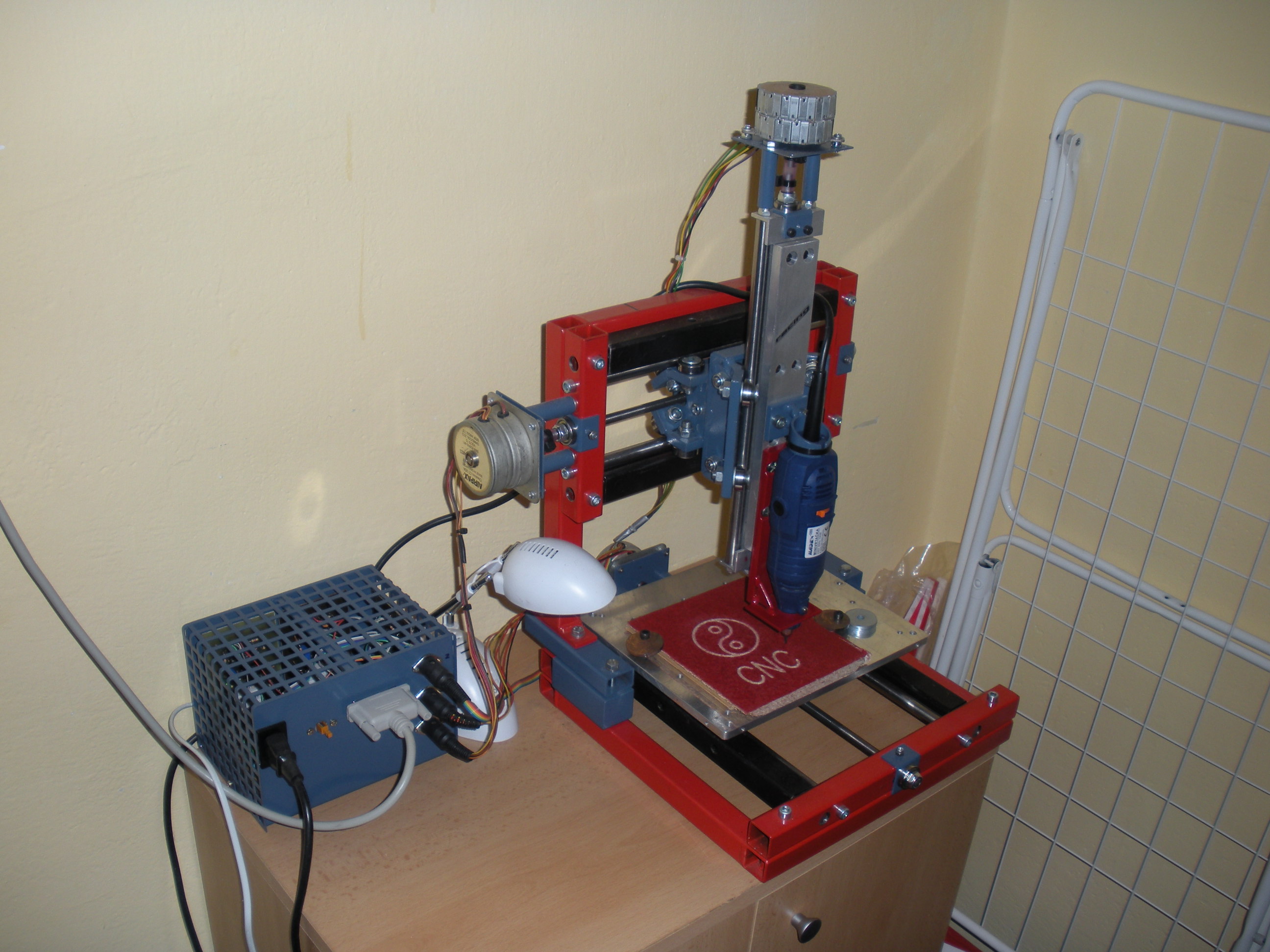

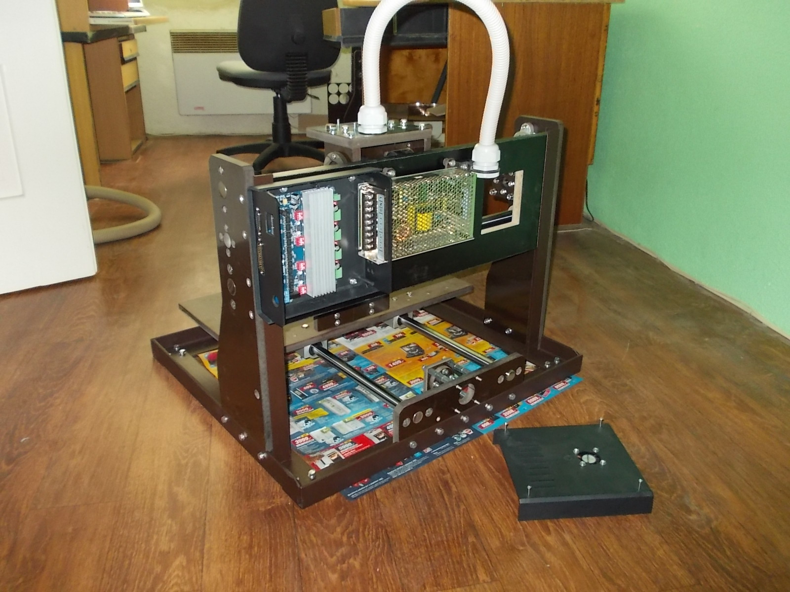

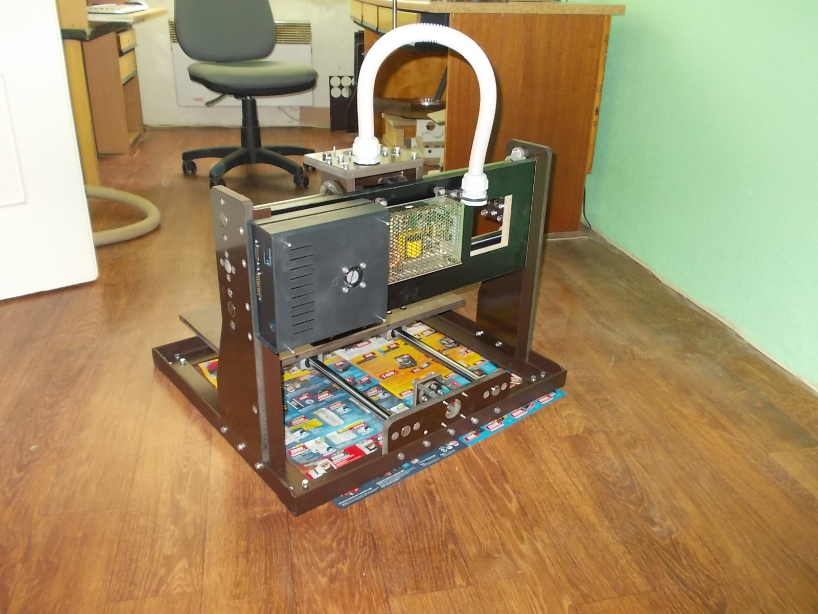

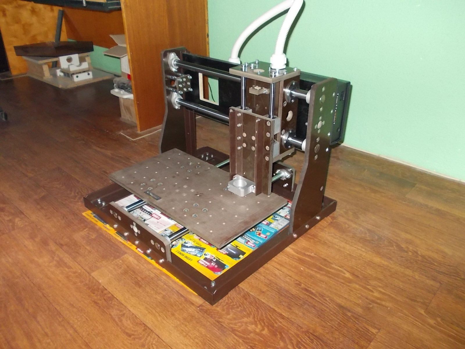

stroj jsem stavel aby byl variablni a snado prestavytelny
Z 250mm rozjezd 150mm (mozno posouvat vreteno nahoru o dalsich 150mm dle potreby
X 500mm 350mm
Y 500mm 350mm (mozno posunou libovolne vpred i vzad po 100mm az na +- 250mm)
pracovni stul 320x320 + krytovani pro zachyceni spon (manzelce se nezdalo ze jsou spony v postely)
vreteno ma 1Kw s dodatecnym regulatorem vyuzivam chlazeni vretene mam privod k nastroji a ofukuju nastroj
mat. ocel zihane a brousene pr.plochy
vaha cca120-150
pokud nekdo bude pouzivat podeprene tyce tak jako ja na X neni to idealni reseni ale pomuze dodelat vetsi mnozstvi
sroubku a tyce prilepit na lepidlo a dodelat obimky na konce idealni je resit to jako u Z osy

Je to krása já planuju něco podobneho akorát materiál hliník tloušťka 15mm na podepřených tyčích prumer 16 kuličkove šrouby a pracovni desku asi z CNC shopu 300x200x20 s T drážkama...
Ještě se zeptam jake si docilil přesnosti ?

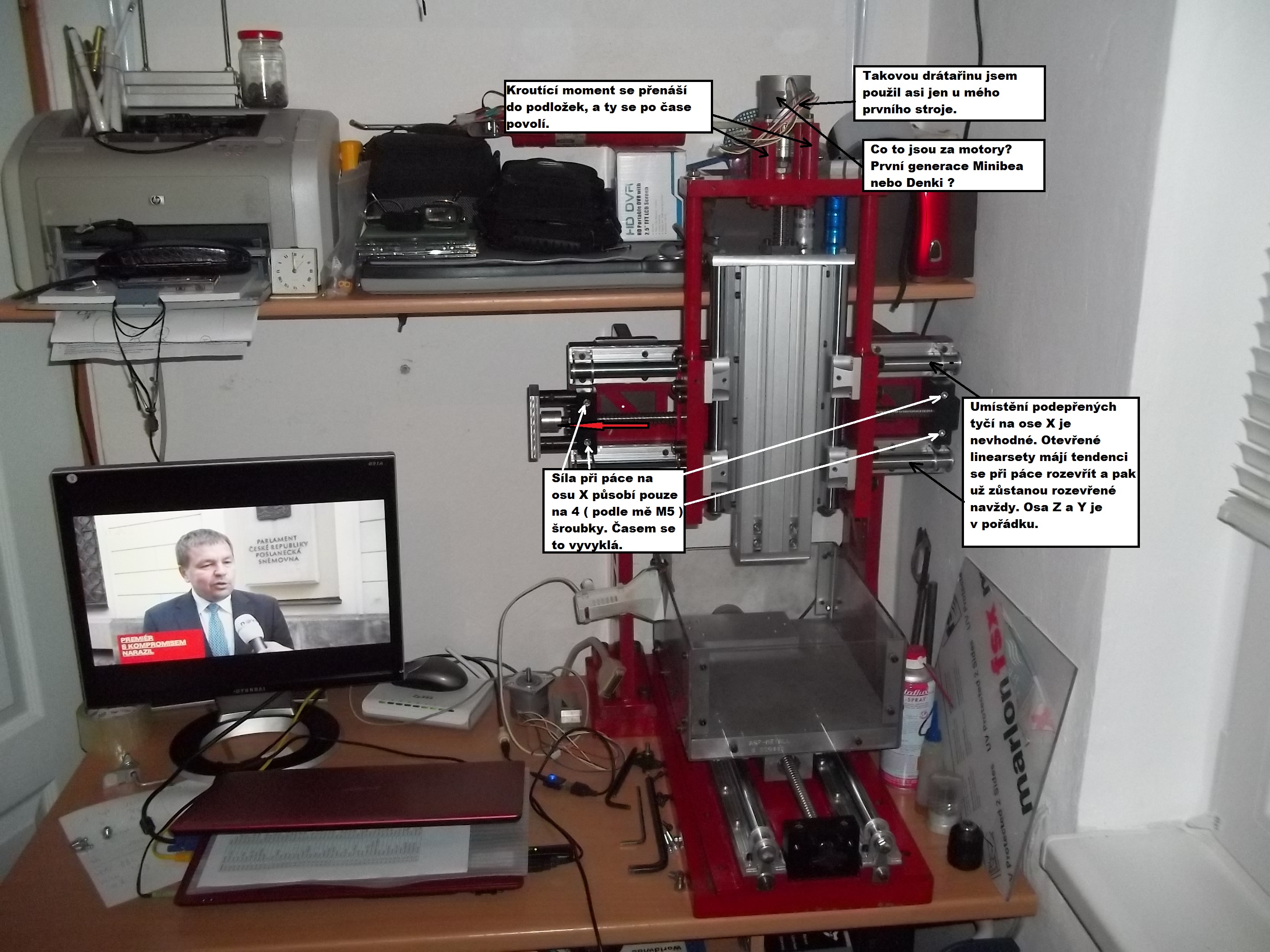

blabol: to jsi mě teda pěkně zvednul ze židle, když jsi napsal, že jsi takhle taky začínal. Bohužel musím říct, že já jsem začínal asi tam, kde ty jsi skončil a podobnou frézu ( http://www.c-n-c.cz/viewtopic.php?f=8&t=9442" onclick="window.open(this.href);return false; ) jsem postavil asi před 5 ti lety a prodal minulý rok. Stavba frézek není jenom o tom jak drahé komponenty se do ní použijí, ale hlavně o tom, kolik konstrukčních chyb se tam udělá. Pro příklad posílám foto tvojí frézky s konstrukčními chybami, které tam jsou. Ale jinak docela povedená konstrukce.

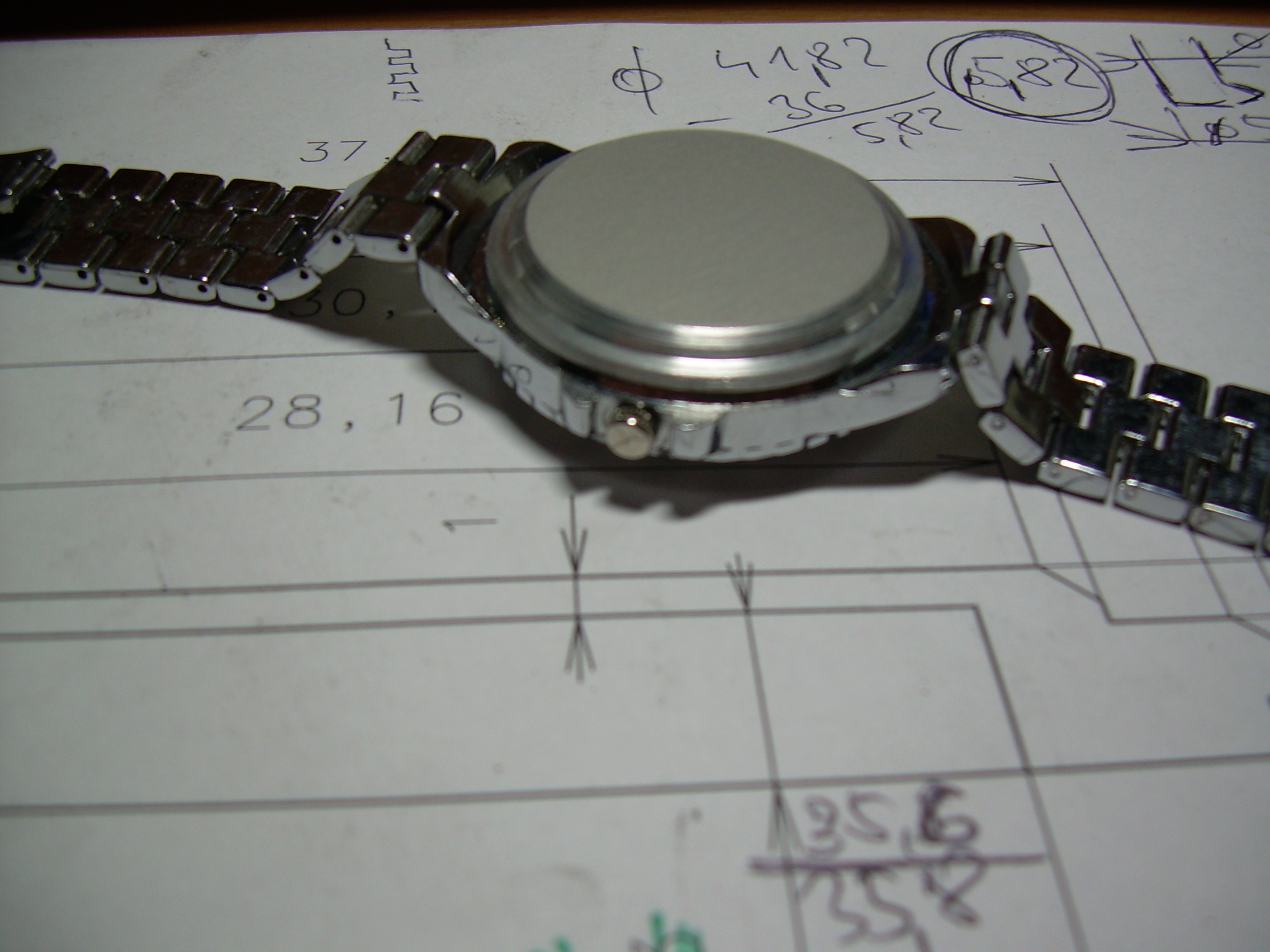

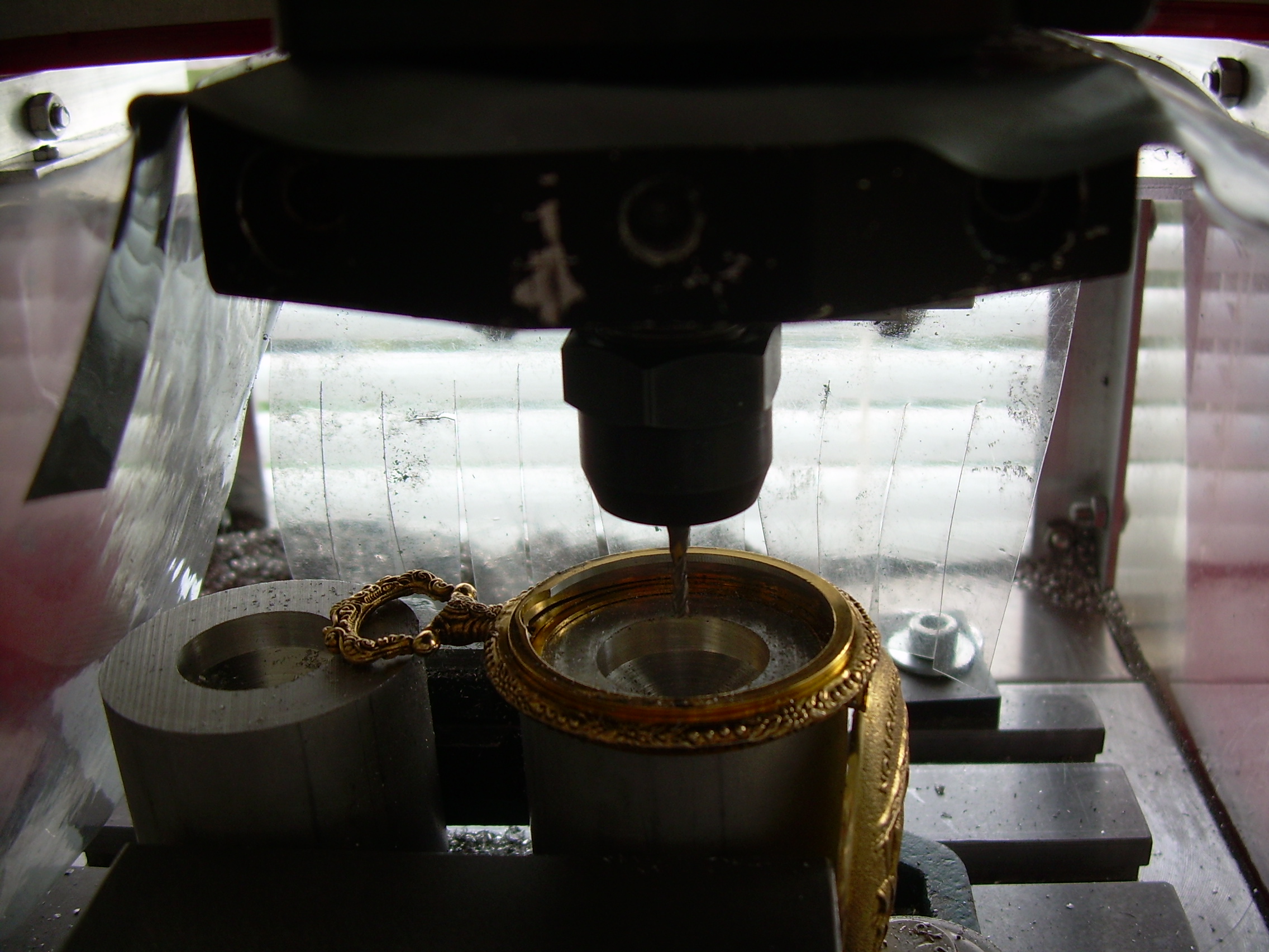

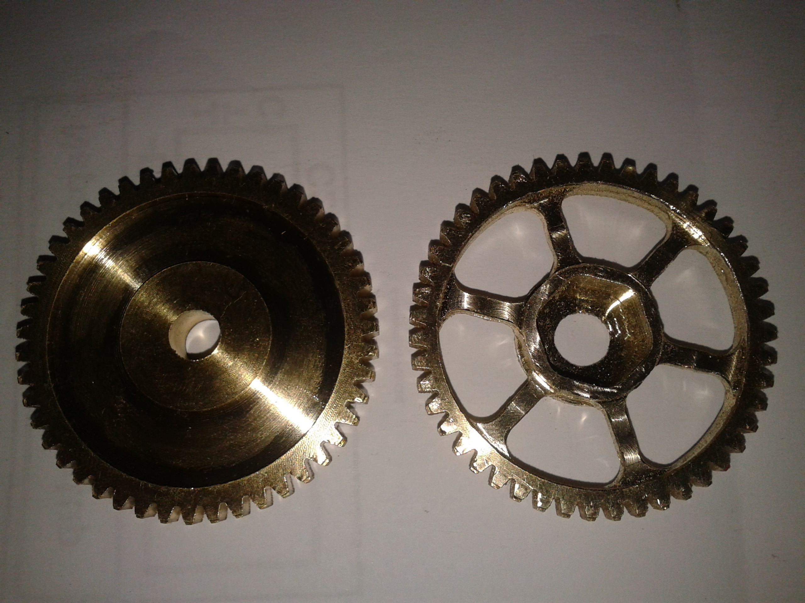

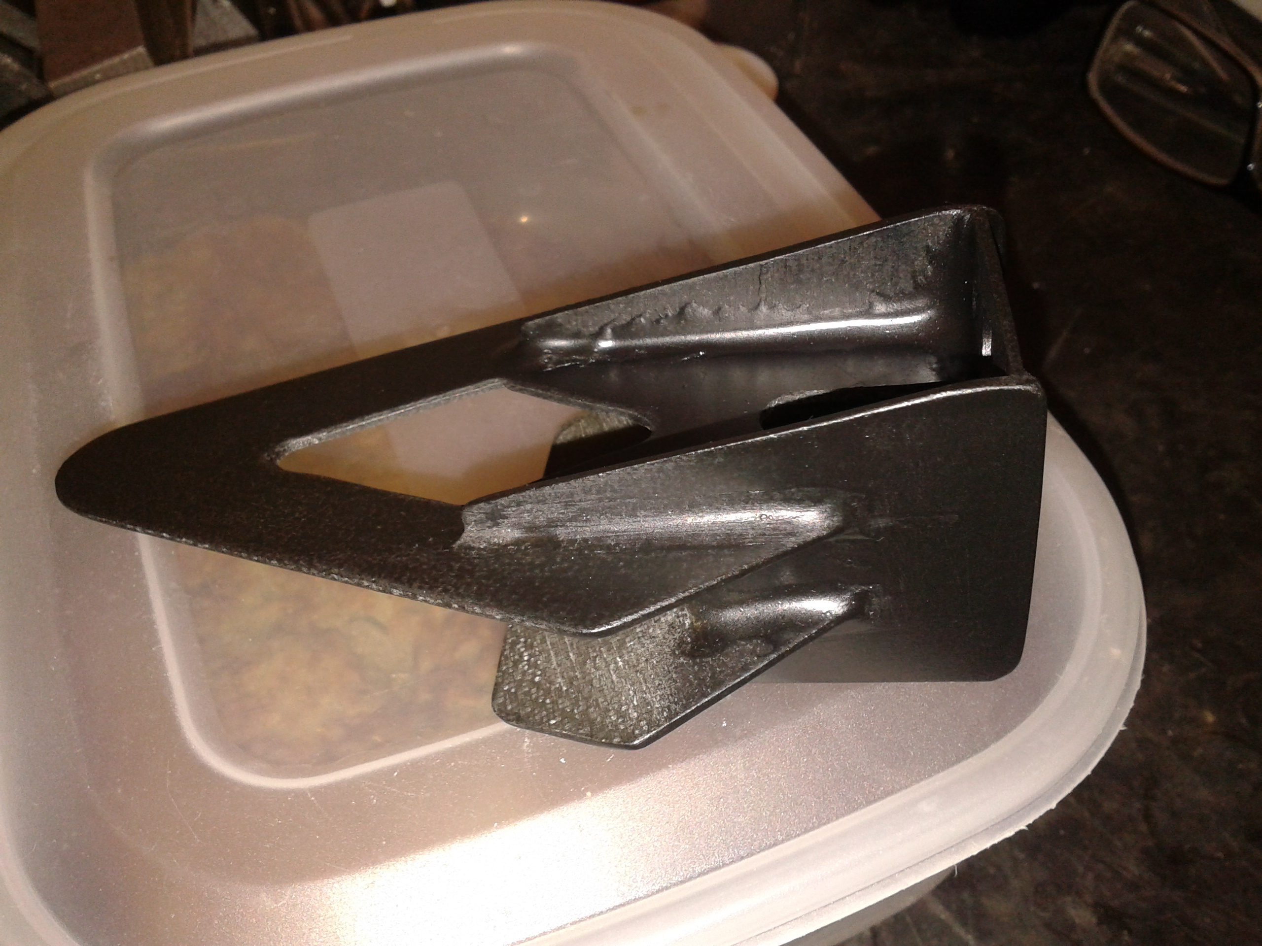

blabol: Toto bylo i soustruženo na tvý mašince? A ty zuby?
Obrázek
Nebo to vlevo je polotovar a vpravo obrobek?

7. 6. 2013, 3:12
vyrobky mas dole mimo toho oz.kola to je delany na trojce
to cerny je loze na motor model SWIFT II

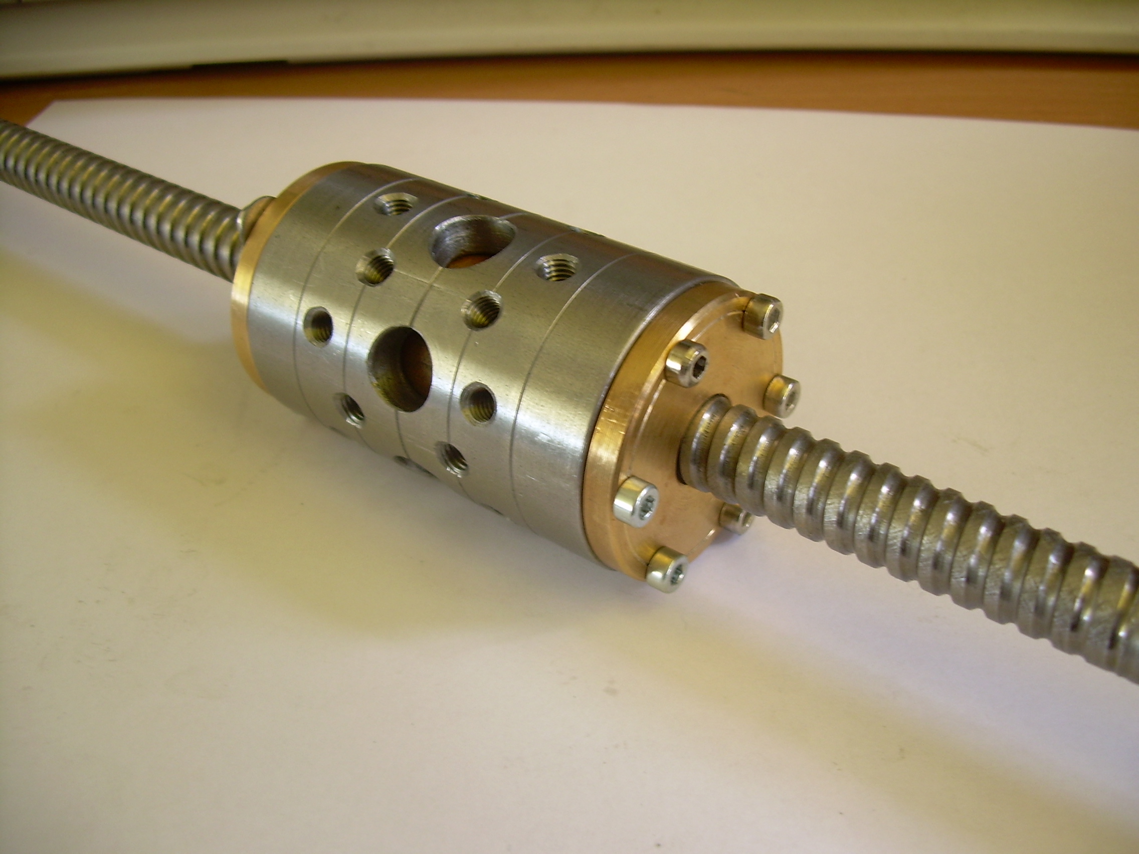

vycko hodinek ,kujickova matice komletni , vreteno mam toho jeste hodne ale nejvic dilu ma na vrtulniky ciklickou hlavu ruzna tahla vetsinou ALU
Příspěvky: 9629
7. 6. 2013, 3:20
blabol píše:vyrobky mas dole
Post "Škoda, žes tu neukázal jediný video nebo obrobek.." byl na Tomabadona, tvoje výrobky samozřejmě vidim, vždyt se na jeden z nich ptám :)
blabol píše:mimo toho oz.kola to je delany na trojce
Takže u ozubenýho kola byla na vstupu kulatina a vše je práce tvého třetího CNC se soustružícim přípravkem, jo? To je dobrá frajeřinka :) O kuličkový matici nemluvě!

Thomeeque: tak tady jsou nějaké fotky mého nejnovějšího nedodělaného výrobku ( bohužel je to zase CNC ).
