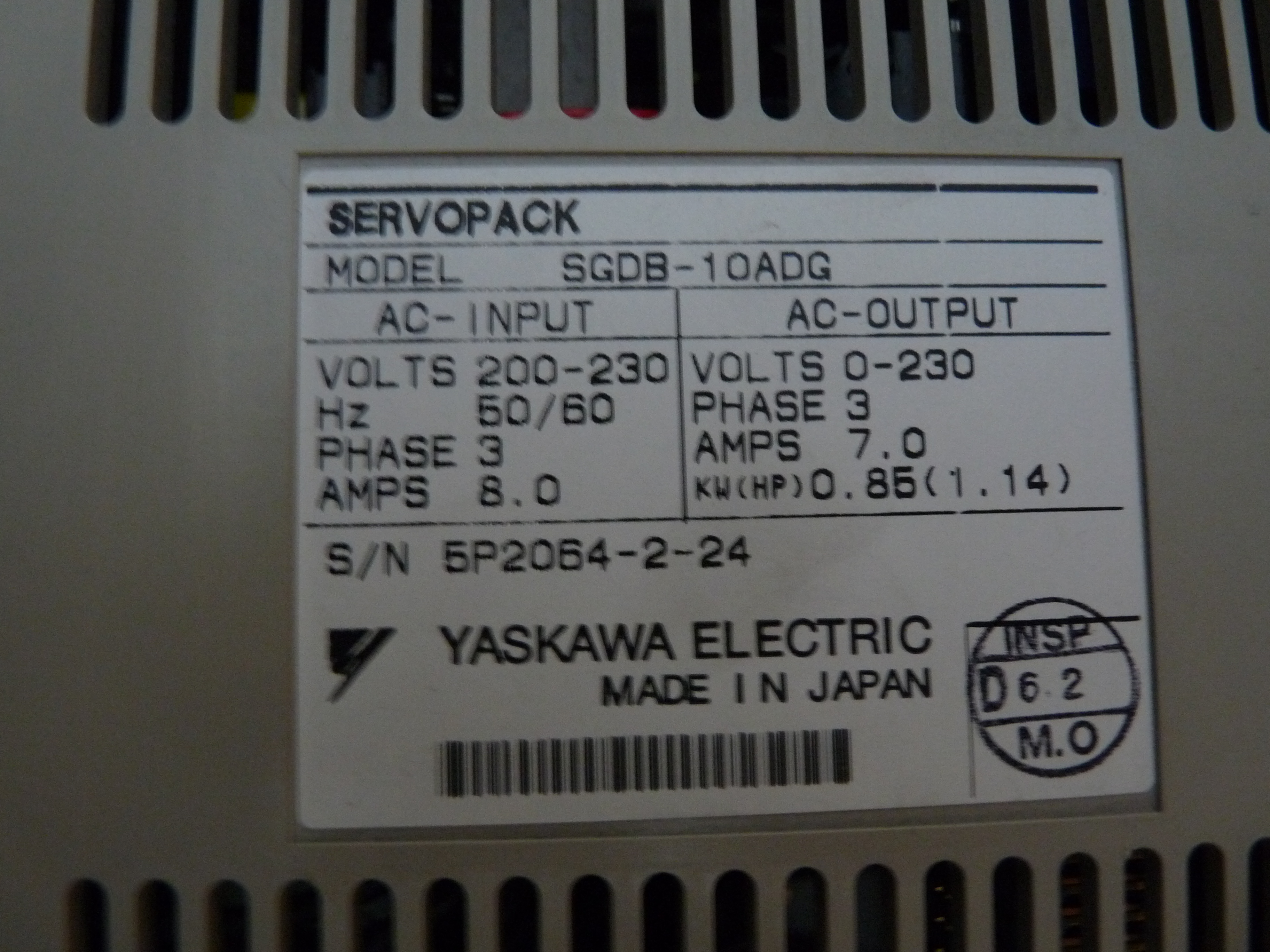

Ahoj všichni. Taky mě začíná lákat stavba cncéčka. Chtěl bych pro začátek postavit nějakou menší frézku. Mám k dispozici dva servomotory YASKAWA 850W včetně servoměničů YASKAWA SGDB-10ADG, což je pro moji potřebu příliš velký výkon. Pokud by někdo měl zájem tak jsou k dispozici. V úvahu přichází také výměna za krok.motory + nějaké mechanické díly ( lin.vedení a pod.)

Ahoj, někdo se určitě najde, ale dej to do sekce Prodej, tady je to off-topic.
