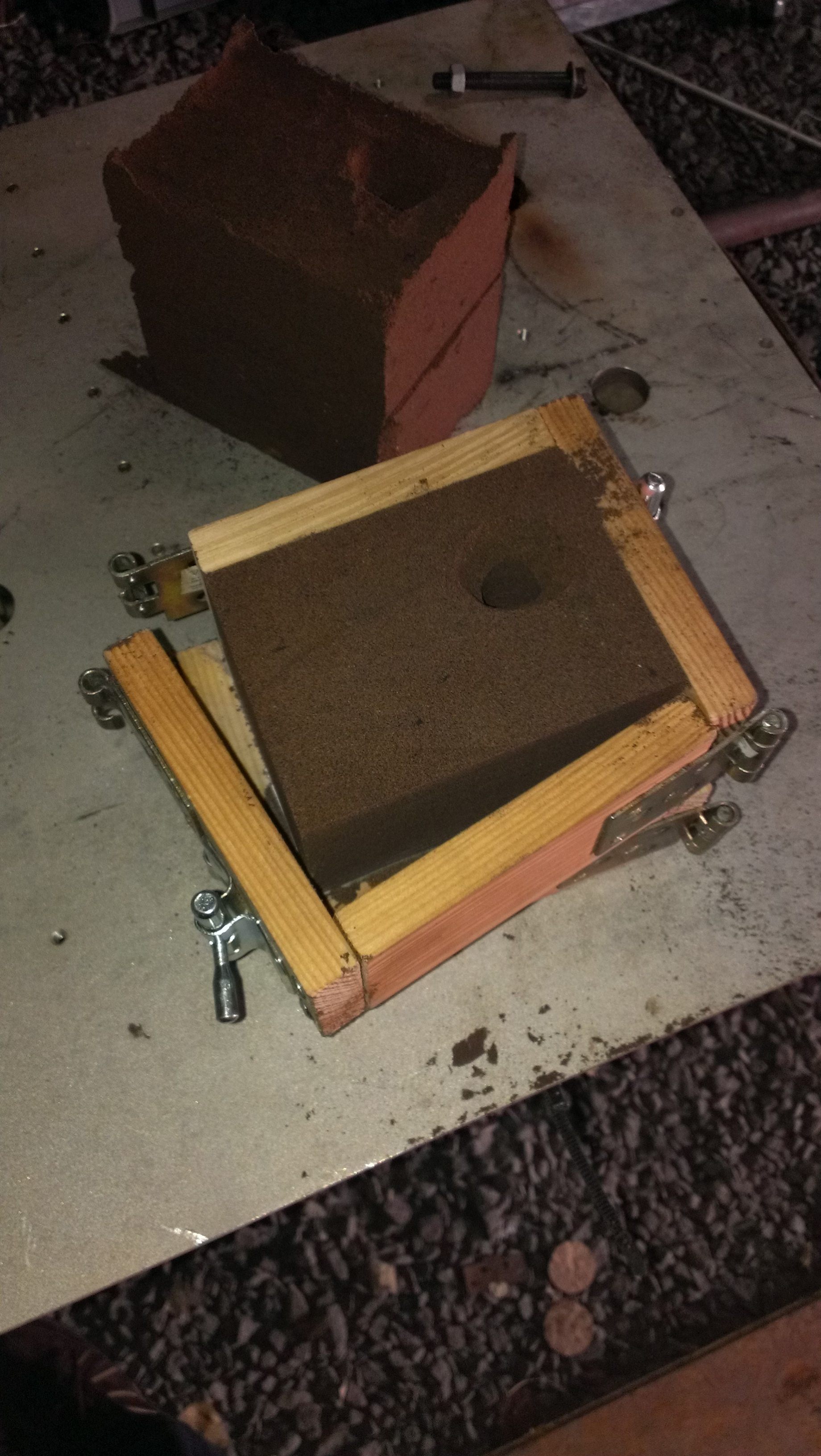

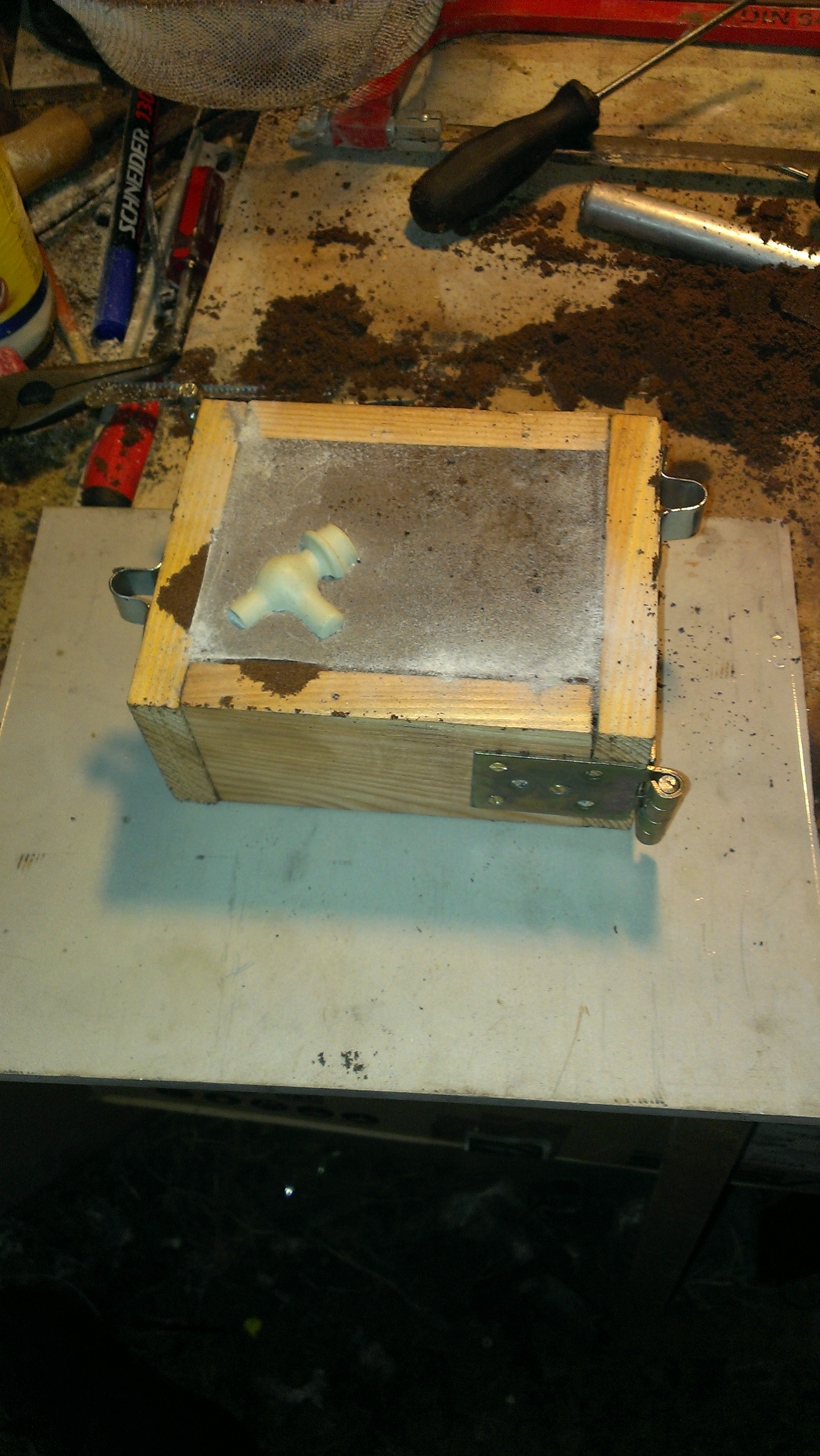

Pěkné a co jsi používal jako vsázku? Jestli staré kohoutky, tak doplňoval jsi zinek, případně kolik? A ten hořák jede na šmír, nebo na čistý olej, nebo je to snad plynový? Tavil jsi v kelímku z šamotu, grafitu nebo šamotu?
Per aspera ad astra
- robokop
- Site Admin
- Příspěvky: 23102
- Bydliště: Praha
vsazka co dum dal
nejaky fitinky nejaky obrobky puvodne z tycoviny, spojovaci material atd....
zinek jsem nedoplnoval a to to bylo 3x tavene
horak je puvodne na LTO daval jsem naftu
kelimek nejaky prumyslovy na bazi grafitu ale nejaka smeska asi i se samotem

tady by se asi vyplatilo to mit cele vyklapeci jak jsi psal vyse a to male mnozstvi bez toho aby to vychladlo zvrhnout
+ to vakuum je super ma to podobny efekt jako odstredive liti ale zase je to jen pro nektere formovaci smesi (sadra a ta zas neni do vysokych teplot)
robokop: Chtěl bych to udělat překlápěcí .....tavicí komoru spojovat s formou a po roztavení to jenom otočit. Jak řešit doma formovací směs na ocel zatím nevím. Materiály pro přesné lití jsou v malém špatně dostupné. Asi bych vyzkoušel ten geopolymer. Jenže jeho konzistence je taková zvláštní, bude to chtít laborovat s recepturou. Nebo jako pojivo použít vodní sklo a vytvrzovat to pomocí CO2. To jsem zkoušel a zdá se to nadějné.
