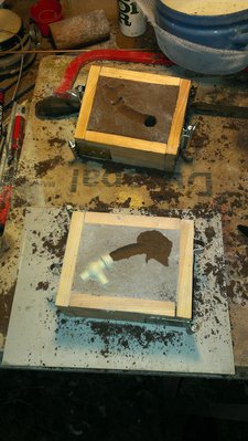

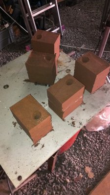

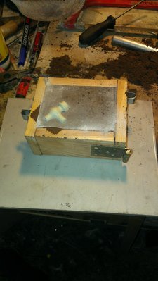

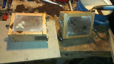

Ja mam par fotek hratek s mosazi, behem vikendu zkusim vyvesit
Příspěvky: 23406
24. 8. 2013, 2:06
odlevani

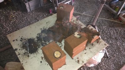

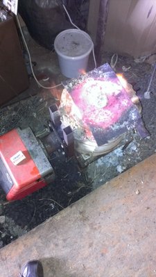

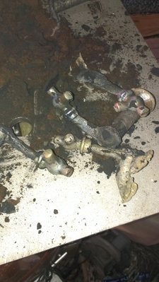

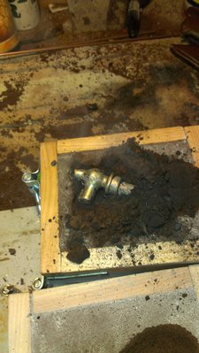

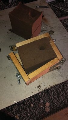

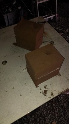

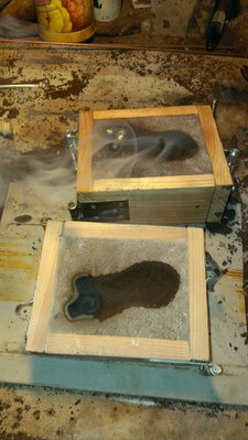

Pěkné a co jsi používal jako vsázku? Jestli staré kohoutky, tak doplňoval jsi zinek, případně kolik? A ten hořák jede na šmír, nebo na čistý olej, nebo je to snad plynový? Tavil jsi v kelímku z šamotu, grafitu nebo šamotu?
Per aspera ad astra
Příspěvky: 23406
24. 8. 2013, 6:29
vsazka co dum dal
nejaky fitinky nejaky obrobky puvodne z tycoviny, spojovaci material atd....
zinek jsem nedoplnoval a to to bylo 3x tavene
horak je puvodne na LTO daval jsem naftu
kelimek nejaky prumyslovy na bazi grafitu ale nejaka smeska asi i se samotem
