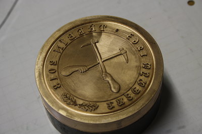

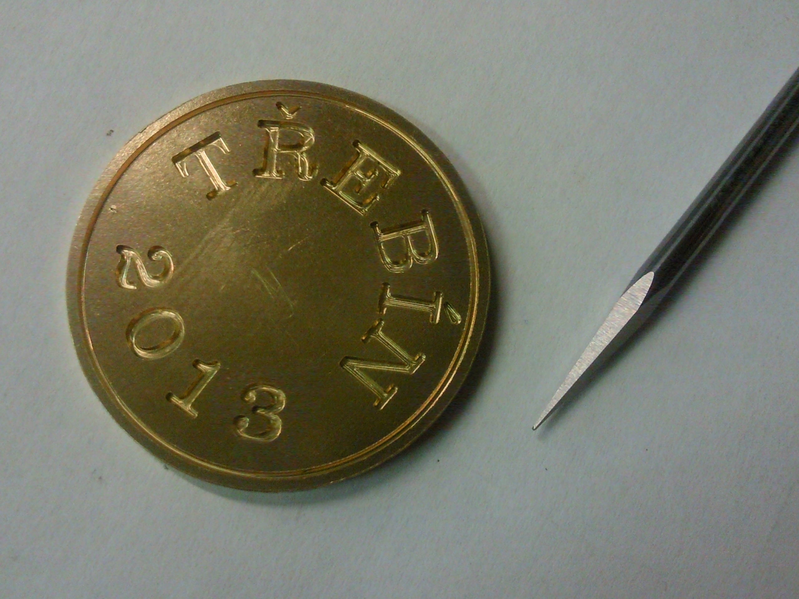

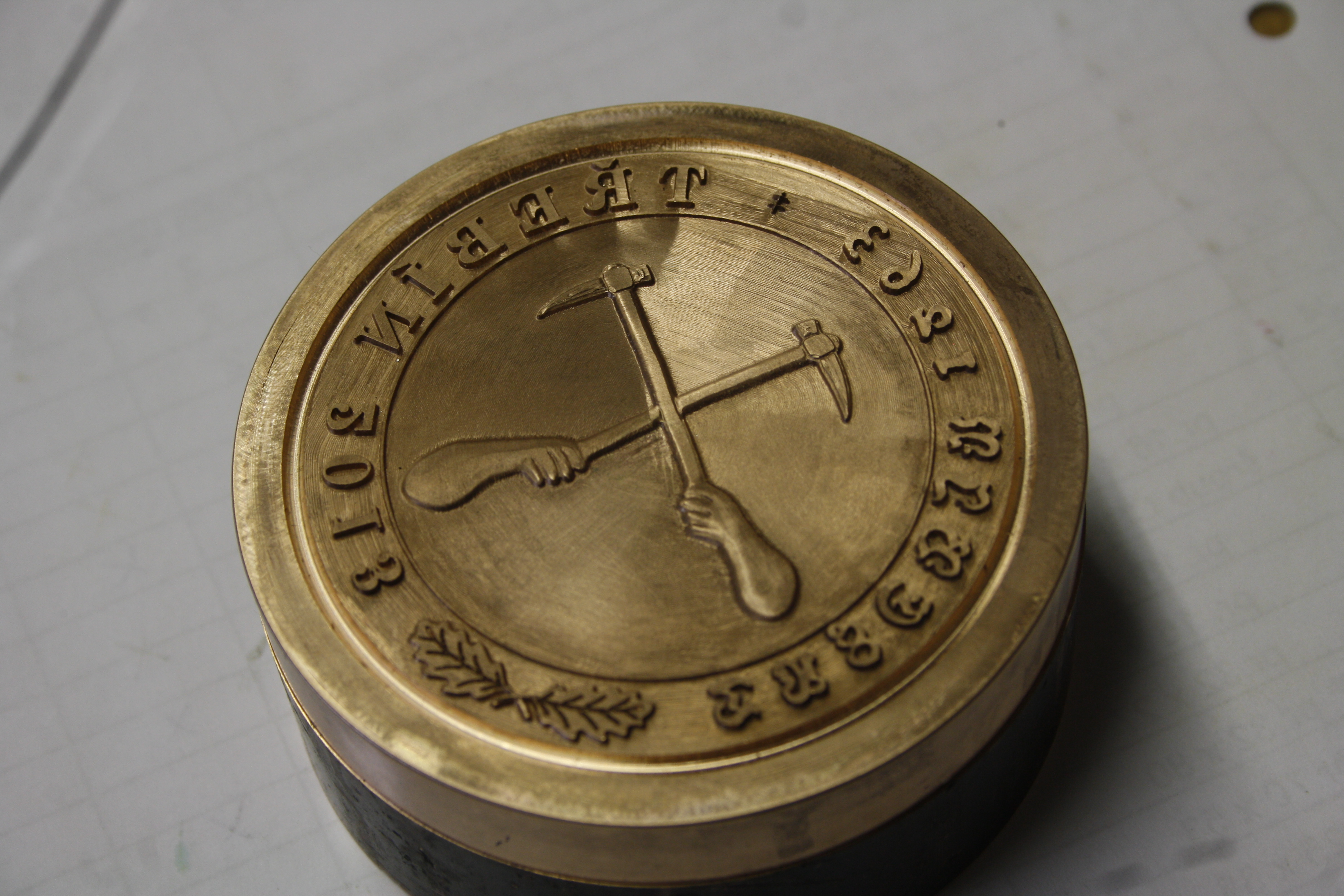

jOE6
Příspěvky: 146
Registrován: 5. 8. 2013, 2:24
Bydliště: Budějovicko...
24. 8. 2013, 7:41
první .... bronz ,prům.reliéfu cca 45mm
druhý materiál mosaz ale je tam vidět ten nástroj, tenhle je ale většího průměru cca 0,4

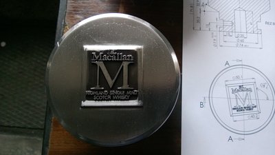

tomkl
Příspěvky: 115
Registrován: 20. 6. 2008, 10:45
27. 8. 2013, 9:07
trosku jsem na vas zapomel tak to prikladam az ted
material nerez 17 145.9
vyska pisma je 2mm a bocni uhel cca 2° tento uhel vznika opalem po vrstvach, nakonec to je vypalene laserem (asi Lintech to uz sem zapomel kde sme to nechali delat)
jOE6
Příspěvky: 146
27. 8. 2013, 11:17
hmm,krásná práce.... 2mm je docela dost,dělal jsem bronzovou firemní reklamu taky 2mm vystouplé písmo,znaky,vel.200x150 x tl.4mm a myslel že to nedodělám . Při odebírání vrstev se plech uprostřed zvedl až na 2mm ! takže vyndat,prohnout opačně a znovu.... :roll:
Do Lintechu občas taky posíláme a fakt špička,umí.
