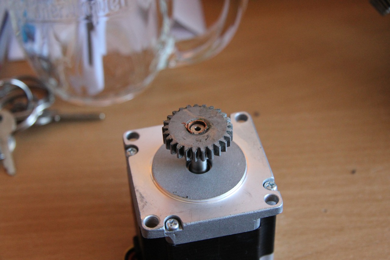

z 6,35 na 7mm těžko nějaké pouzdro.. jedině to celé předělat..
Příspěvky: 7168
1. 9. 2013, 11:42
možná by to vyřešilo stočit prstýnek z 0,3mm planžety , nebo převrtat díru na větší a udělat vložku
Pajavlk
Příspěvky: 55
Registrován: 31. 8. 2013, 9:27
1. 9. 2013, 11:57
packa píše:možná by to vyřešilo stočit prstýnek z 0,3mm planžety , nebo převrtat díru na větší a udělat vložku
použil jsem měděnej plech 0,3mm spočítal vnější obvod, ustřihnul na míru, stočil a vložil do pastorku je tam o desetinku menší průměr ale pastorek ohřeju a motor zamrazím pak to sedne, možná to ještě pojistím loctidem na ložiska

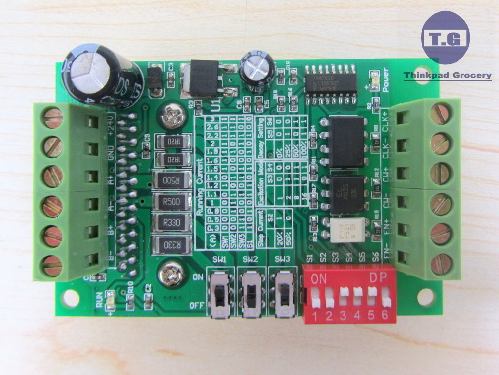

tak součástky jsou na cestě, dělám si ovládací program. Předpokládám, že ten driver mohu řídit normálně přes TTL, že? Také bych potřeboval vědět, ten impulz STEP má nějaké specifikum ? Musí trvat nějakou danou dobu ? Rychlostí opakování volím rychlost otáčení to jsem pochopil, ale nedočetl jsem se nikde jak dlouho musí ten impulz trvat.
tady je fotka toho driveru který jsem tedy vybral. Levou stranu chápu, motor a napájení. Pravá strana je horší, je nějak definované co ty zkratky znamenají ? na ostatních driverech jsou normálně nápisy na deste STEP DIR ENABLE atd.. tady z toho nevyčtu co která svorka znamá. Prosím o radu tedy :)
Doplněno: tak si i sám odpovím
CKW+ - (STEP)
CW+ - (DIR)
EN+ - (enable)
je to richtig ?
Dle toho se sám driver napájí z 24V na straně motoru? Ještě jedna věc, je na té desce optočlen pro oddělení signálu ? Měl by to být ten 4N35 ale jistej si nejsem.

Příspěvky: 23406
3. 9. 2013, 7:31
en bude enable
cw bude smer
clk bude step
Mad_BOXs
Příspěvky: 1420
Bydliště: Dvůr Kálové n.Labem
3. 9. 2013, 7:37
http://www.regulace.cz/CZ/PM/pm_vu.html" onclick="window.open(this.href);return false;
viz popis vpravo

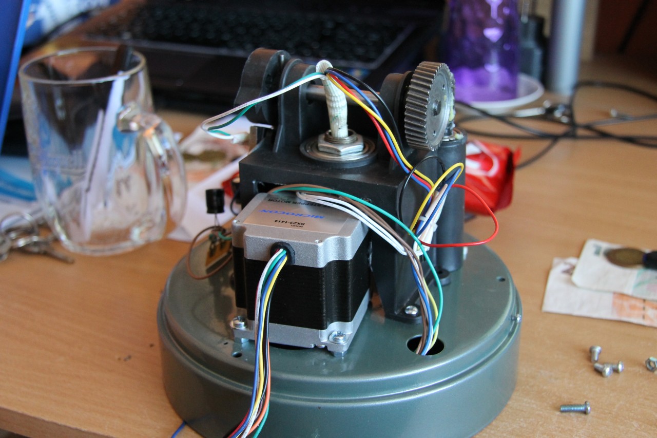

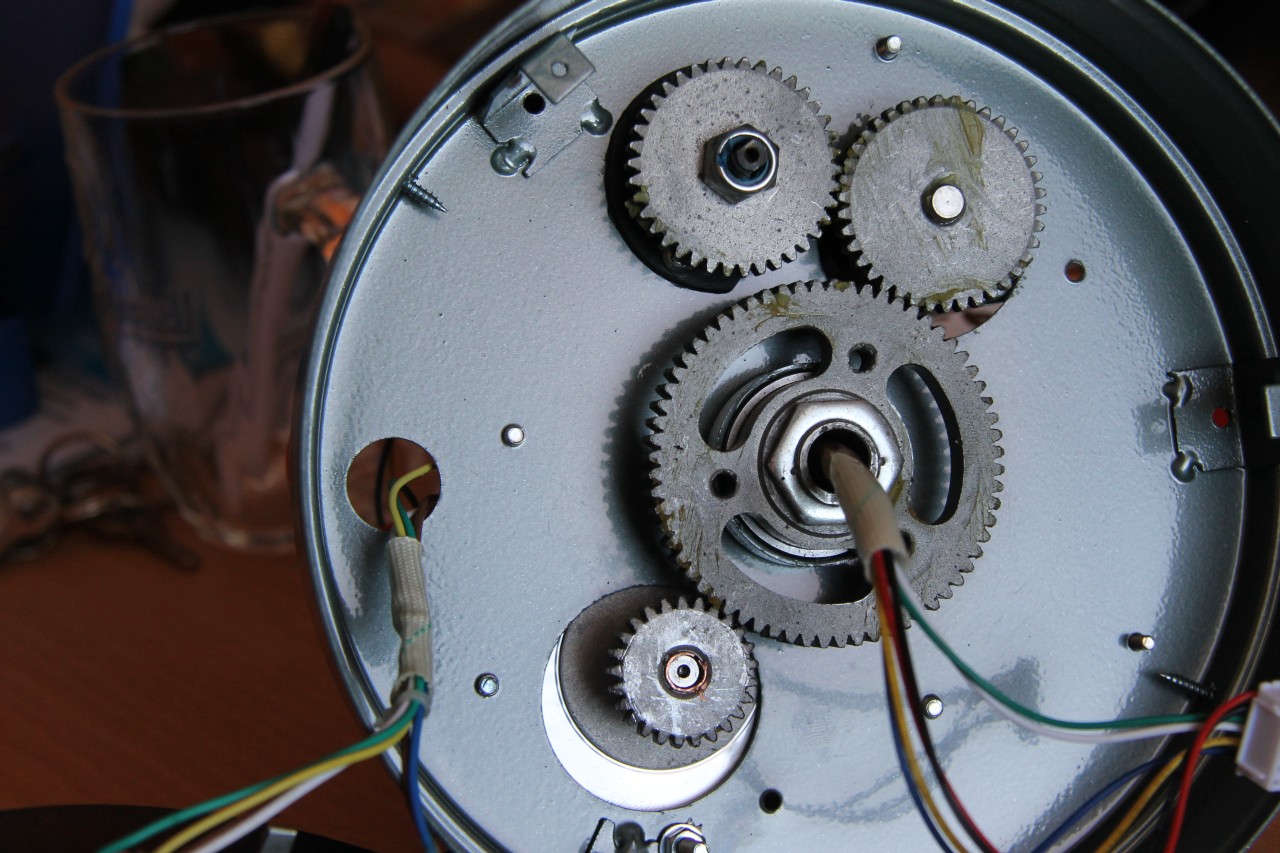

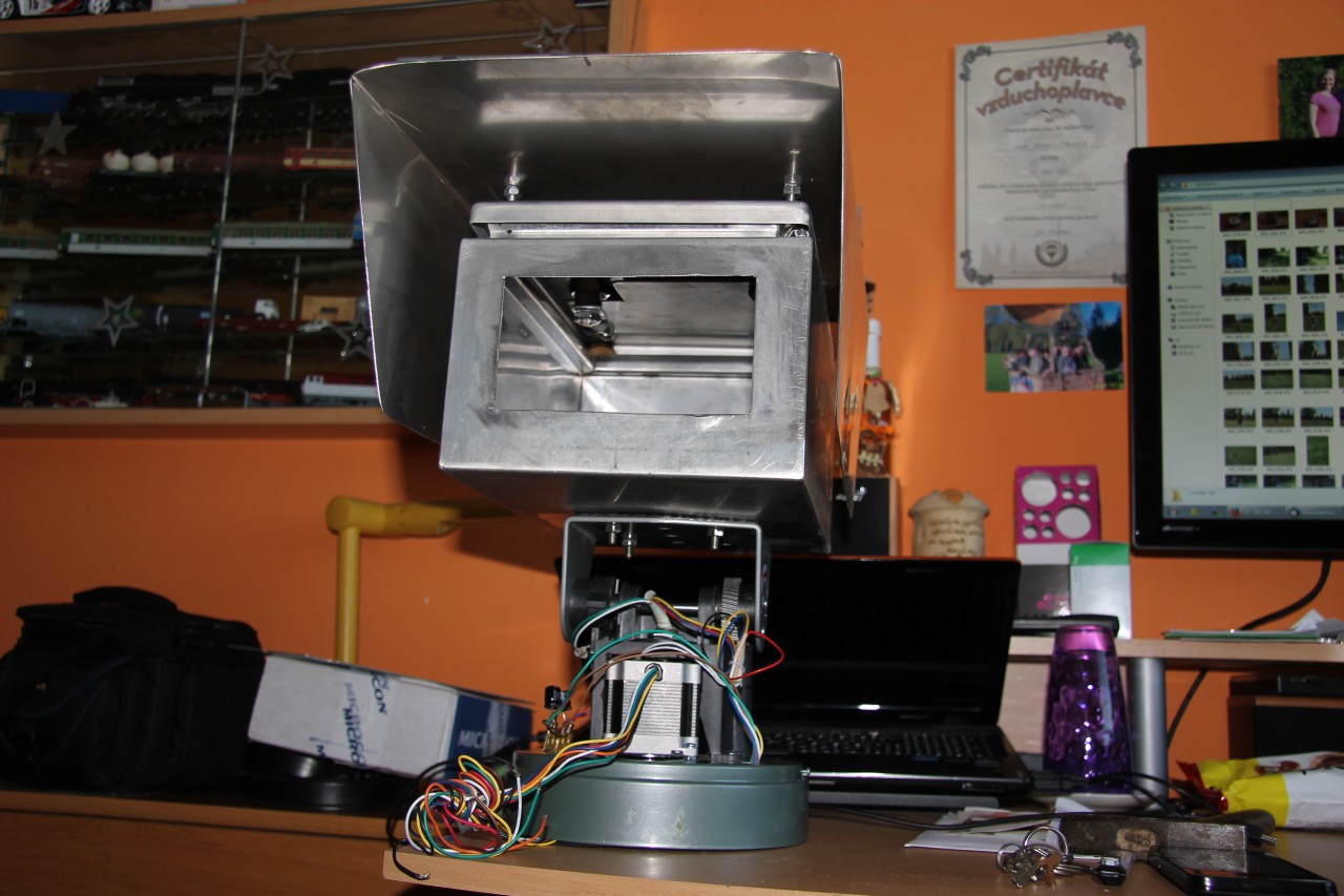

Abych tu jen nevysával informace..
mechanické řešení je kompletní, teď už mě čeká jen "elektronika". Viz pár fotek
vložka z 0.3mm měděného plechu
po zmražení motoru a nahřání pastorku poklepem nasazeno, po vychladnutí naprosto pevné, netřeba lepit
