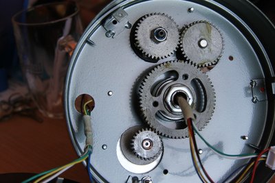

Hledám krokový motor pro webkameru

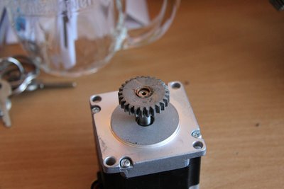

z 6,35 na 7mm těžko nějaké pouzdro.. jedině to celé předělat..

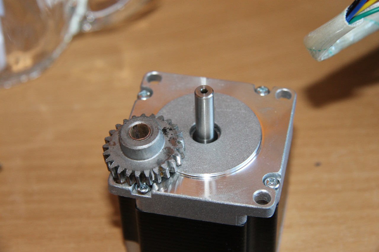

použil jsem měděnej plech 0,3mm spočítal vnější obvod, ustřihnul na míru, stočil a vložil do pastorku je tam o desetinku menší průměr ale pastorek ohřeju a motor zamrazím pak to sedne, možná to ještě pojistím loctidem na ložiskapacka píše:možná by to vyřešilo stočit prstýnek z 0,3mm planžety , nebo převrtat díru na větší a udělat vložku

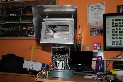

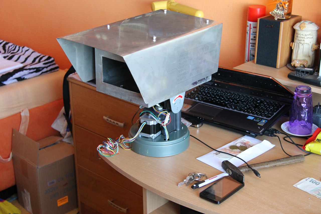

Abych tu jen nevysával informace..
mechanické řešení je kompletní, teď už mě čeká jen "elektronika". Viz pár fotek
vložka z 0.3mm měděného plechu po zmražení motoru a nahřání pastorku poklepem nasazeno, po vychladnutí naprosto pevné, netřeba lepit
