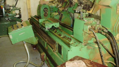

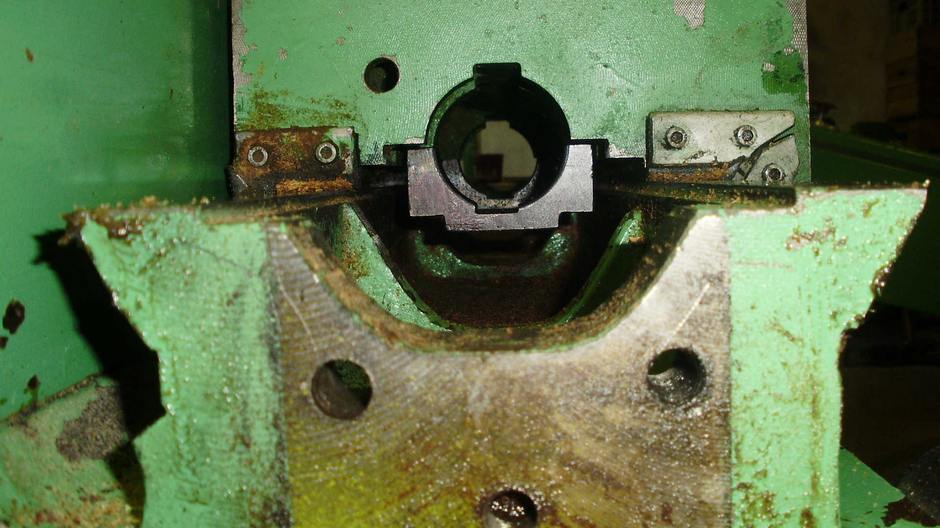

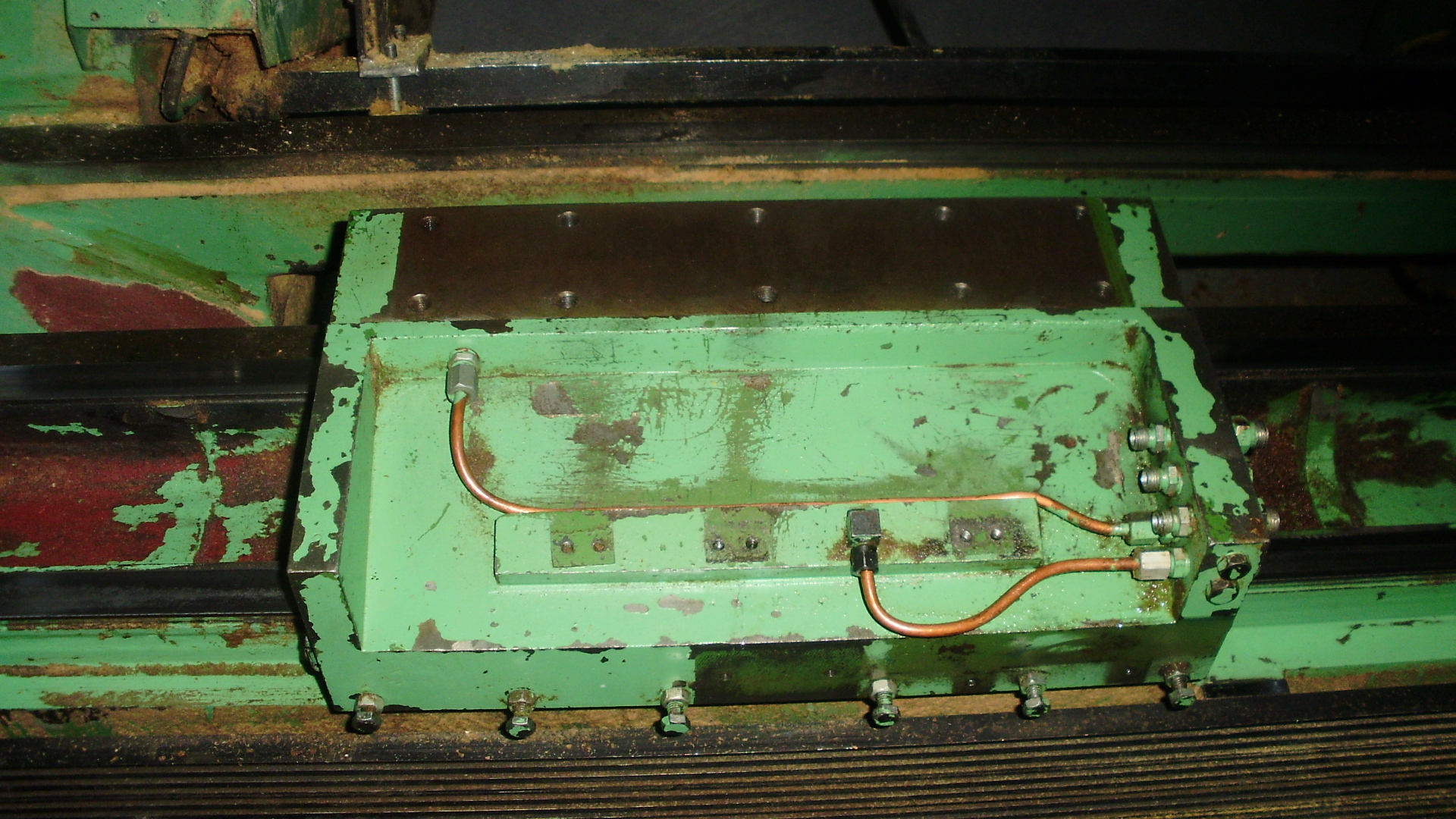

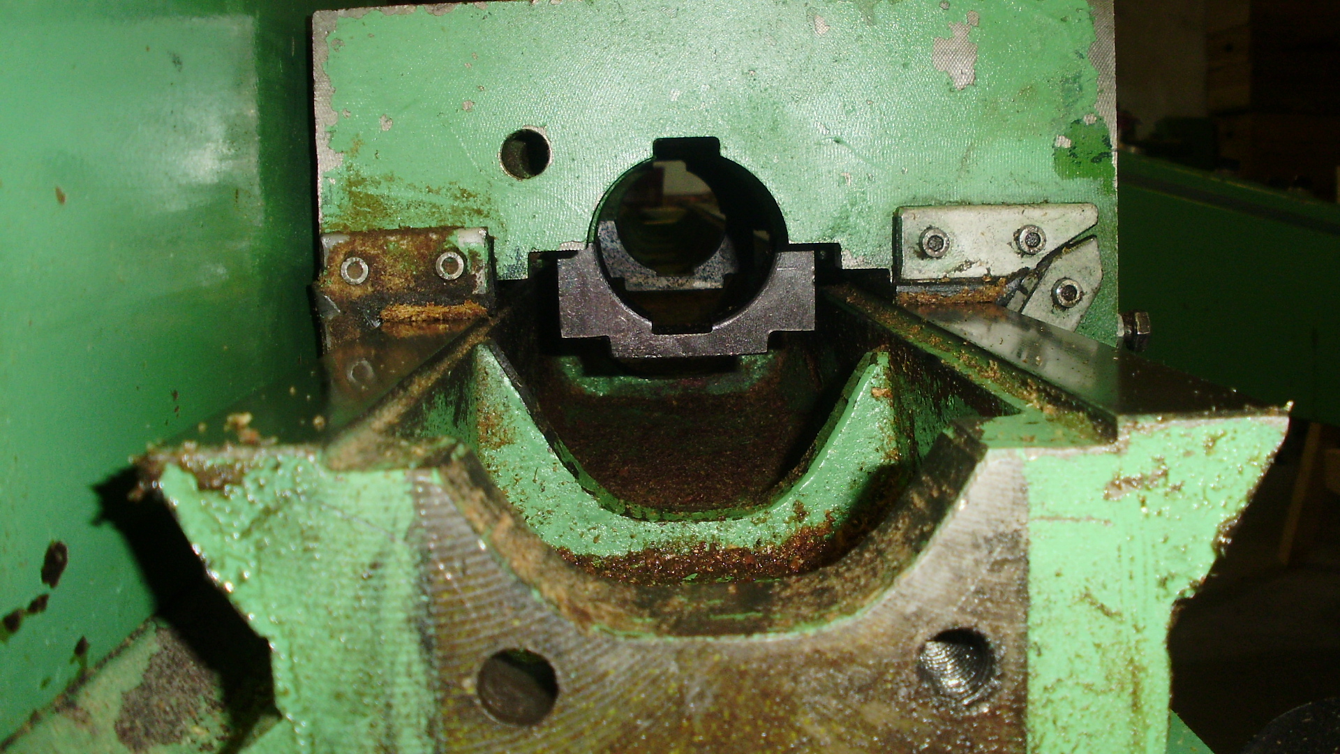

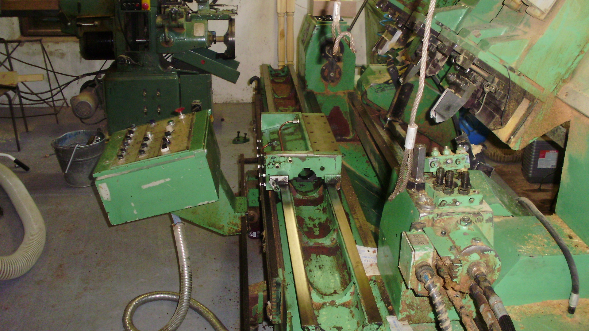

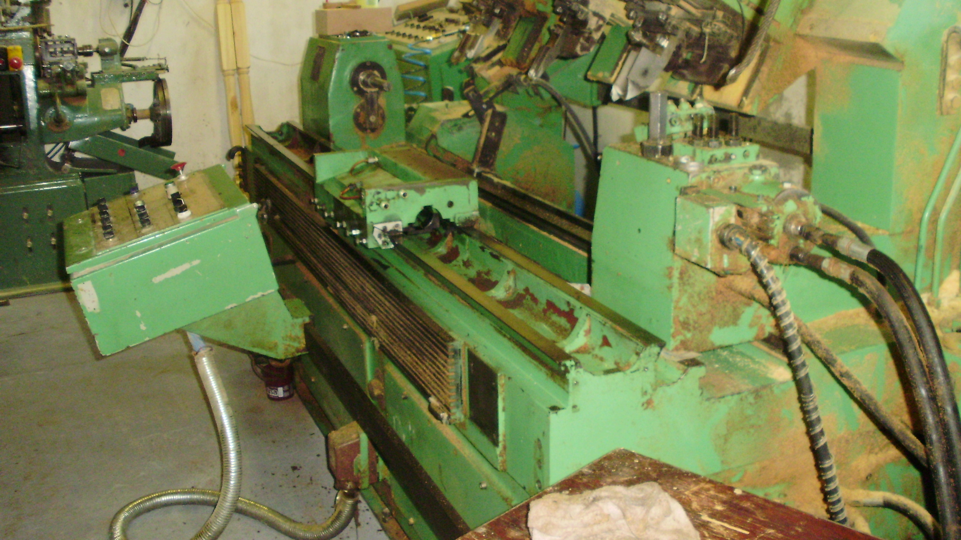

Takže som sa nakoniec rozhodol, že na ten hydraulický sústruh nahodím posuvové skrutky. Hydrauliku nechám na podávač, koníka,hlavice atď.
Vybral som piest, ktorý bol na pozdĺžny posuv a chcel by som ho nahradiť skrutkou. Ide teraz o to akou? Celková dĺžka je 2400mm. Support má 450mm a pohyb bude po dráhe 1600mm. Váha celého supportu je 200kg.
Rozhodujem sa medzi guličkovou skrutkou a trapezovou a uvažoval som aj o rotujúcej matici. Myslím si, že guličková skrutka je tam aj zbytočná, predsa je to sústruh na drevo a presnosť nie je až tak dôležitá a ešte keď sa jedná o pozdĺžny pohyb. Rotujúca matica sa mi zdá tiež dosť náročná(remenice a remene). A pretože by som potreboval maximálku asi tak 15m/min., vychádza mi skrutka priemeru 40mm. Ak oželiem 3M, tak by som mohol použiť aj 36mm skrutku. Konštrukčne by som to chcel vyriešiť tak, že namiesto piestu, vyrobím válec priemeru 60x450mm a z čela osadím 2 matice(jednu na pevno a druhú s možnosťou nastavenia vôle). Preto aj tá 36, lebo 40-ková matica už by sa mi tam nezmestila.
A na mazanie by som použil rozvod, čo maže aj sane.
Tak uvažujem ja, ale rád uvítam aj Vaše návrhy. Prikladám aj fotky.
