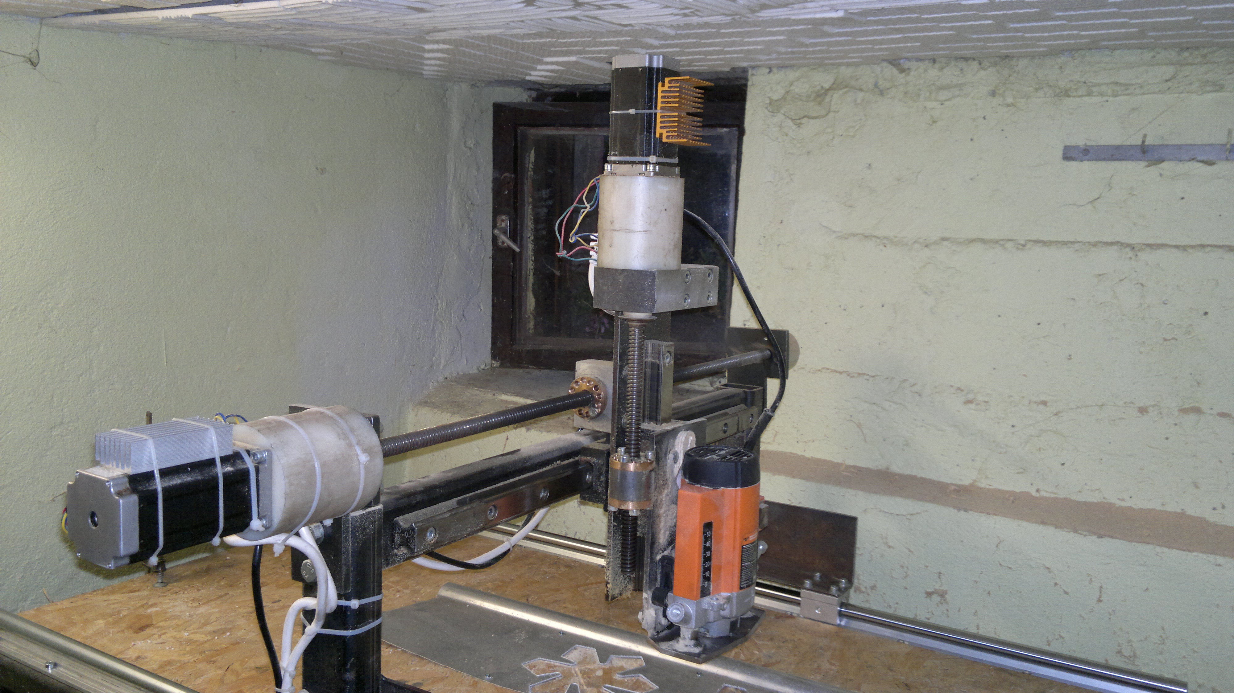

Pozdravujem všetkých
Toť moja prvá frezka.
Motory 2,8nm 3A
Drivery M542
Trapezy 16x4
Pojazd 1000x650mm
Rychlost 1200mm/min
Příspěvky: 7157
20. 9. 2013, 7:57
ahoj gratuluji ke stroji ,

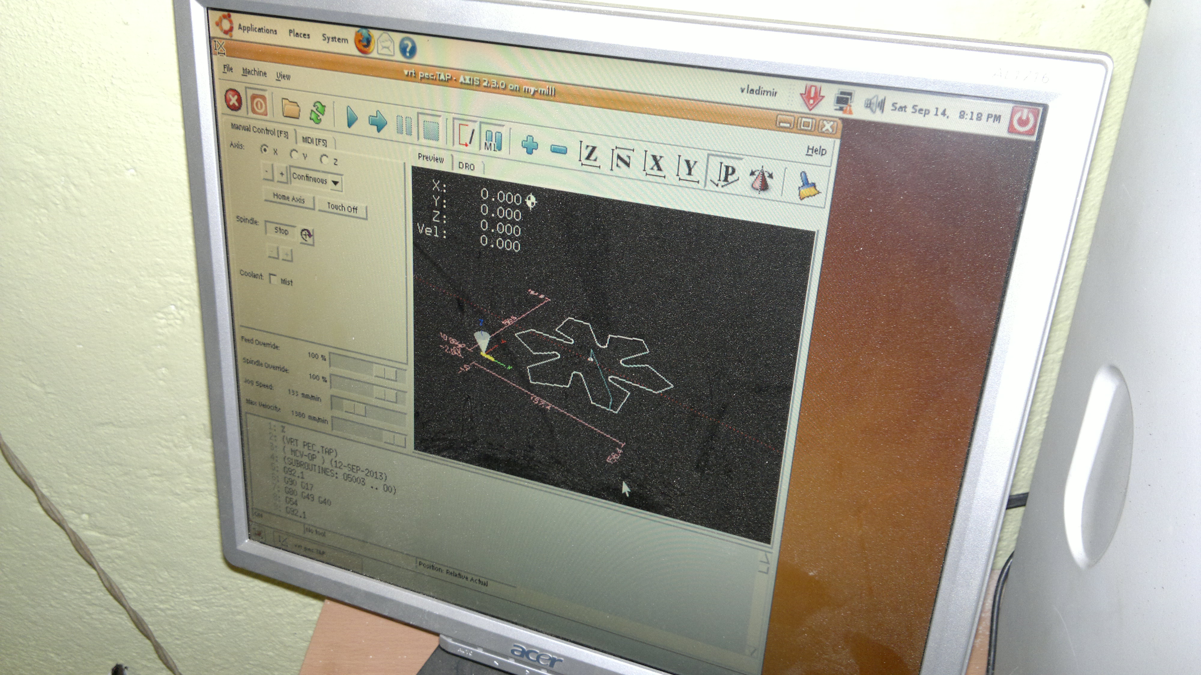

jen mě udivila tvoje rychlost , vzhledem ktomu že áš dost kvalitní drivery a dostatečné motory tak je to poměrně málo , jaké máš napětí na zdroji ? to trafo je myslím jen 24V ?? nebo ti to limituje PC ? špatná latence ?? jaké máš mikrokrokyy na driveru ? s EMC bys měl dát alespon 3000mm/min spíš víc

to trafo je 24v z predchadzajucich pokusov s modrou doskou ktora mi zhorela,
zhanam silnejsie
Příspěvky: 7157
20. 9. 2013, 8:22
ok to trafo ti hodně pomůže , a koukám že jsi šel správnou cestou a šel do EMC2 :wink:

20. 9. 2013, 9:17

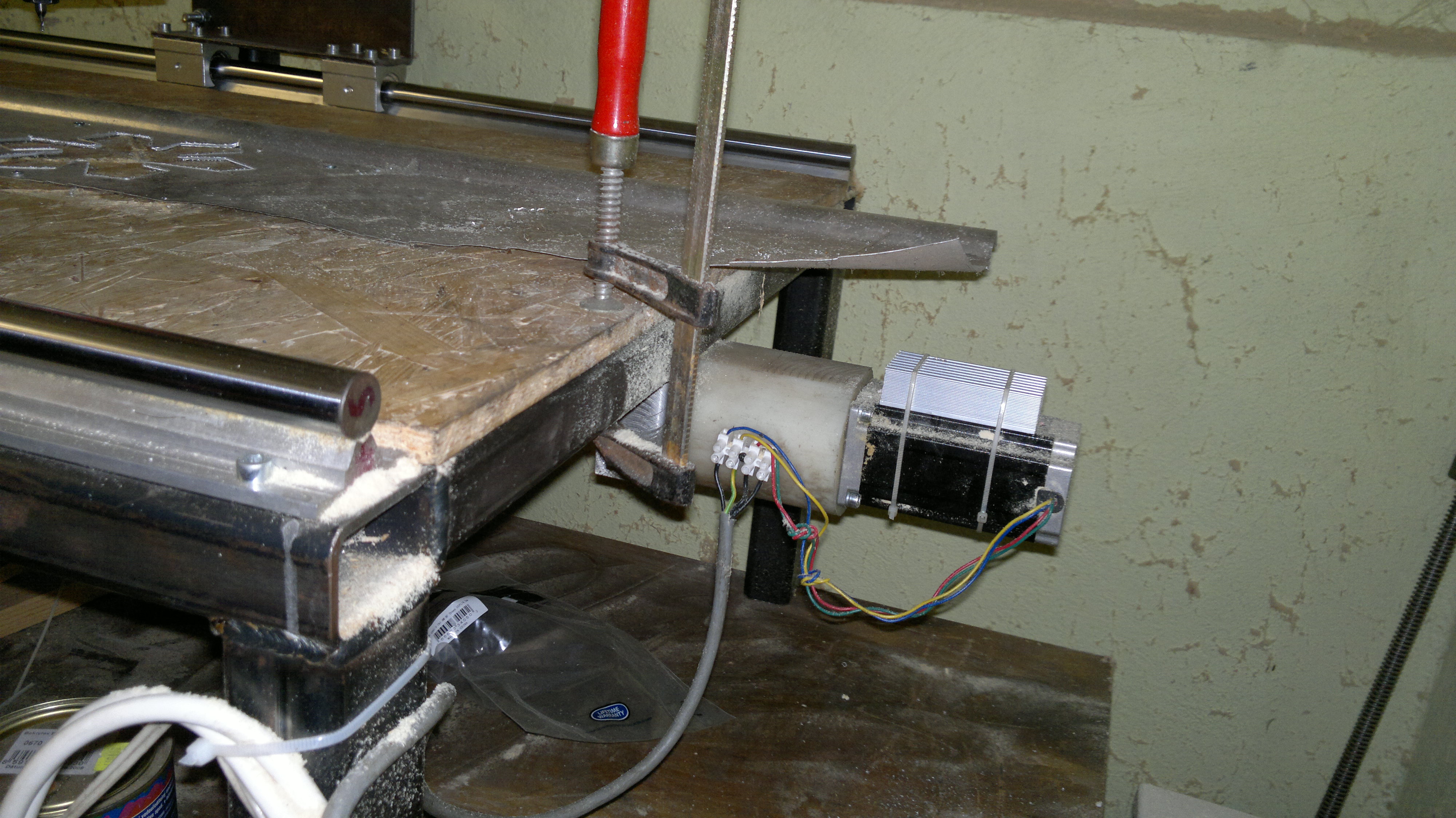

Na těch lineárech máš pouze 1 vozík? Jak se to chová je to dost tuhé?
NOKIAN8
Příspěvky: 28
Registrován: 10. 7. 2013, 11:18
20. 9. 2013, 9:42
to:garmont
povodne som tam chcel dat dva,ale zdalo sa mi to na drevo moc predimenzovane
voziky maju 9cm a tuhe su dost

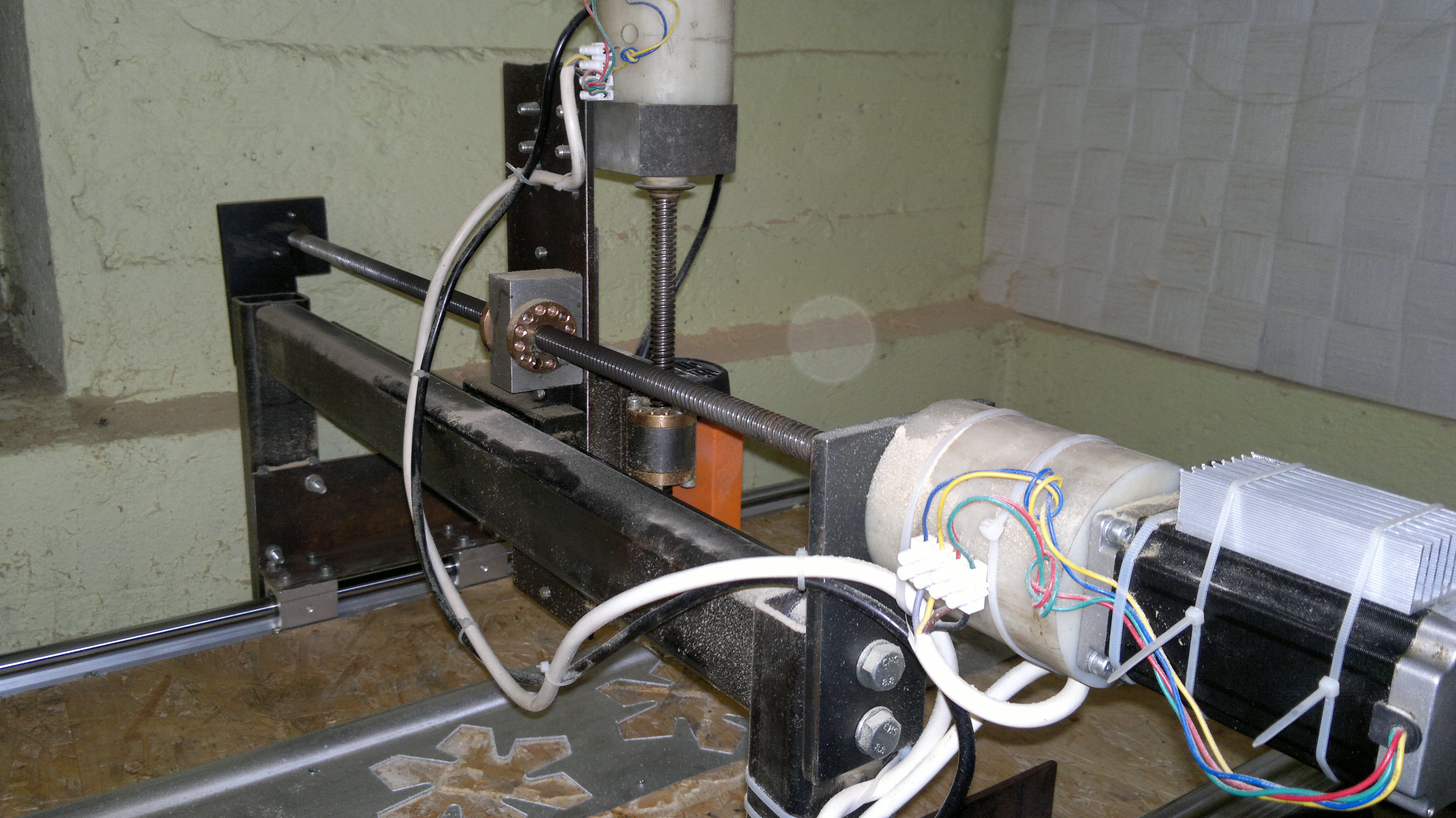

Co to je za válce mezi motory a šrouby ?
Miloš.
Příspěvky: 9521
23. 9. 2013, 10:38
NOKIAN8 píše:to:garmont
Ahoj, máš hodinky (úchylkoměr)? Byl bys ochotnej zkusit poměřit tuhost trochu exaktněji (© Cjuz :))? Myslím, že by to byla zajímavá informace pro ostatní (jak si stojí takto minimalistické využití lineárů).

Takže trafo vymenené a rychlosť v pohode 3000mm/min.
