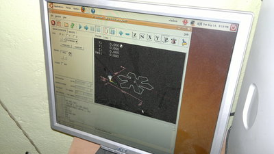

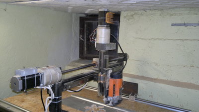

Pozdravujem všetkých
Toť moja prvá frezka.
Motory 2,8nm 3A
Drivery M542
Trapezy 16x4
Pojazd 1000x650mm
Rychlost 1200mm/min

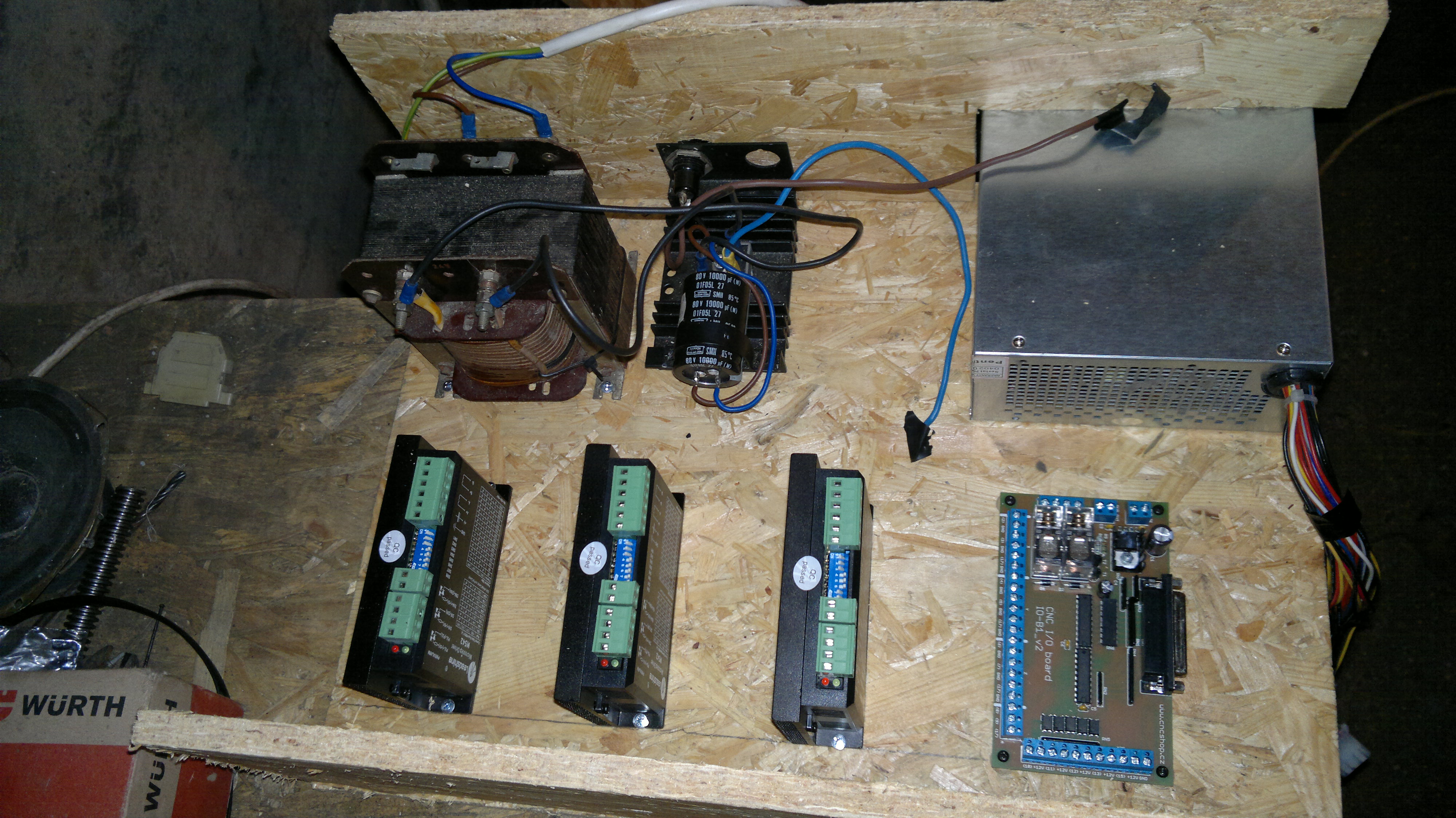

ahoj gratuluji ke stroji ,
jen mě udivila tvoje rychlost , vzhledem ktomu že áš dost kvalitní drivery a dostatečné motory tak je to poměrně málo , jaké máš napětí na zdroji ? to trafo je myslím jen 24V ?? nebo ti to limituje PC ? špatná latence ?? jaké máš mikrokrokyy na driveru ? s EMC bys měl dát alespon 3000mm/min spíš víc

to:packa
to trafo je 24v z predchadzajucich pokusov s modrou doskou ktora mi zhorela,
zhanam silnejsie
Příspěvky: 7210
Příspěvek 20. 9. 2013, 8:22
ok to trafo ti hodně pomůže , a koukám že jsi šel správnou cestou a šel do EMC2 :wink:

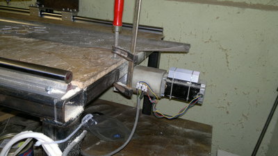

Na těch lineárech máš pouze 1 vozík? Jak se to chová je to dost tuhé?
NOKIAN8
Příspěvky: 28
Registrován: 10. 7. 2013, 11:18
Příspěvek 20. 9. 2013, 9:42
to:garmont
povodne som tam chcel dat dva,ale zdalo sa mi to na drevo moc predimenzovane
voziky maju 9cm a tuhe su dost

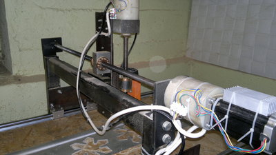

zami
Příspěvky: 654
Registrován: 25. 1. 2011, 2:07
Bydliště: Třebíč
Příspěvek 21. 9. 2013, 1:37
Co to je za válce mezi motory a šrouby ?

Takže trafo vymenené a rychlosť v pohode 3000mm/min.
