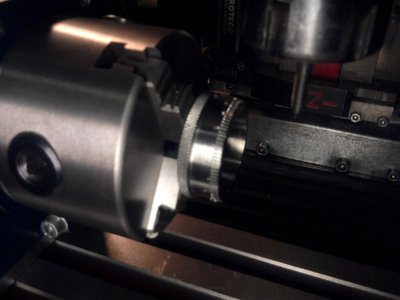

Takže zatím dělím osu A Machem a X točím kličkou. :(
karelsklo
Příspěvky: 1470
27. 9. 2013, 8:03
To jste mi tedy nasadili pěkného brouka.Sotva jsme zprovoznili novou starou mašinu už to blbne-teda nemůžu hned obviňovat mach ale asi to bude tím.Když dojede prográmek tak mi někdy při návratu na nulu jedna z os ( zatím se to stalo u Y a Z ) strašlivě zavrže a nedojede kam má.Mechanikou to asi nebude,dělá to jen v tomhle případě,jinak to neztrácí krok a obrobek je jak má být.A jogstepem z toho odjedu úplně v pořádku ( i po tom zavrzání ).Všiml jsem si že když se toto stane,v okně G kodu je program zase na prvním řádku.Jestli se teda program nechytá takříkajíc za vlastní ocas.Klíďo bych koupil něco jiného ale já zatím neumím obsluhovat ani ten mach.Když bych bral gravos,zvládnu nějak jednoduše dělat geometrické tvary v 2,5 D ? a co to stojí ? Není někde nějaká demonstrace toho jak se s tím zachází ?
