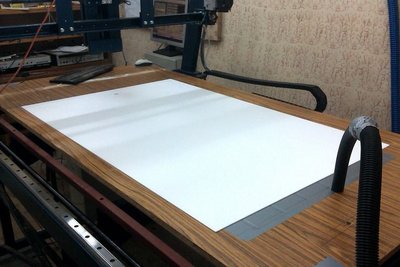

Po čase pozerám, si pokročil gratulujem. Ohladom podkladu, MDF 18 je dobrá voľba. Po čase zistíš, že ju treba občas vymneniť-kopec "ujetí", dier a tak... Prekližky je podla mna viac škoda. Ja bežne privrtám-uchytím materiál obrobku rovno do MDF materiálu. Nie všetko obojstranka chytí.
Samozrejme celý povrch dosky po namontovaní zrovnám frezou fi 25, tak do hlbky 0.5mm. Občas aj viac, ako sa im vo fabrike podarí...
V prípade že obrábam kov, napr. dural potrebujem chladiť liehovou hmlou. Osvedčil sa mi ešte na MDFpovrch kovový hrantík, pretože keď MDF navlhčíš tak nabobtná a musíš zase sfrézovať do roviny...a vždy sa stane sa že sem tam niečo ukvapne.

Dik za info ,

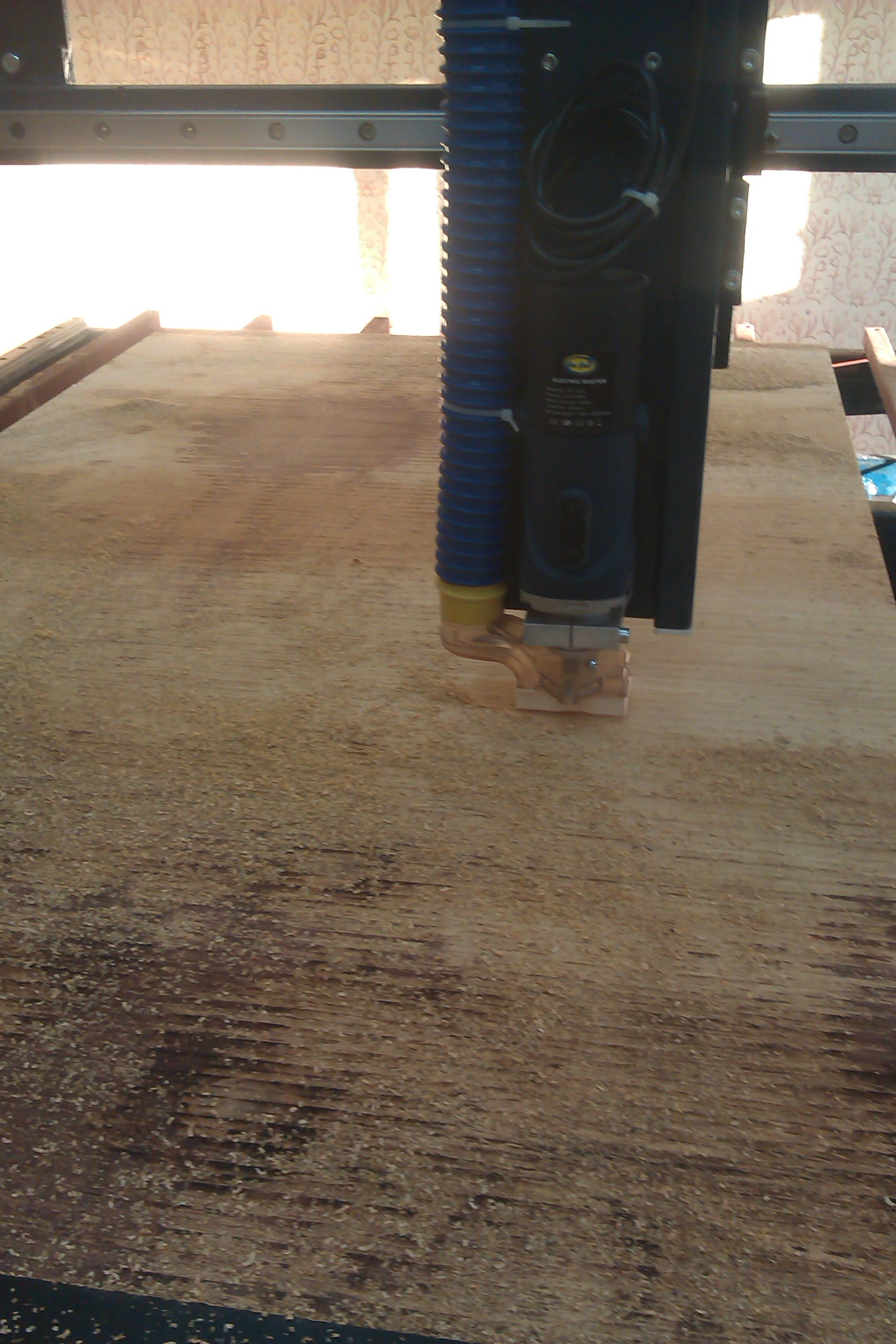

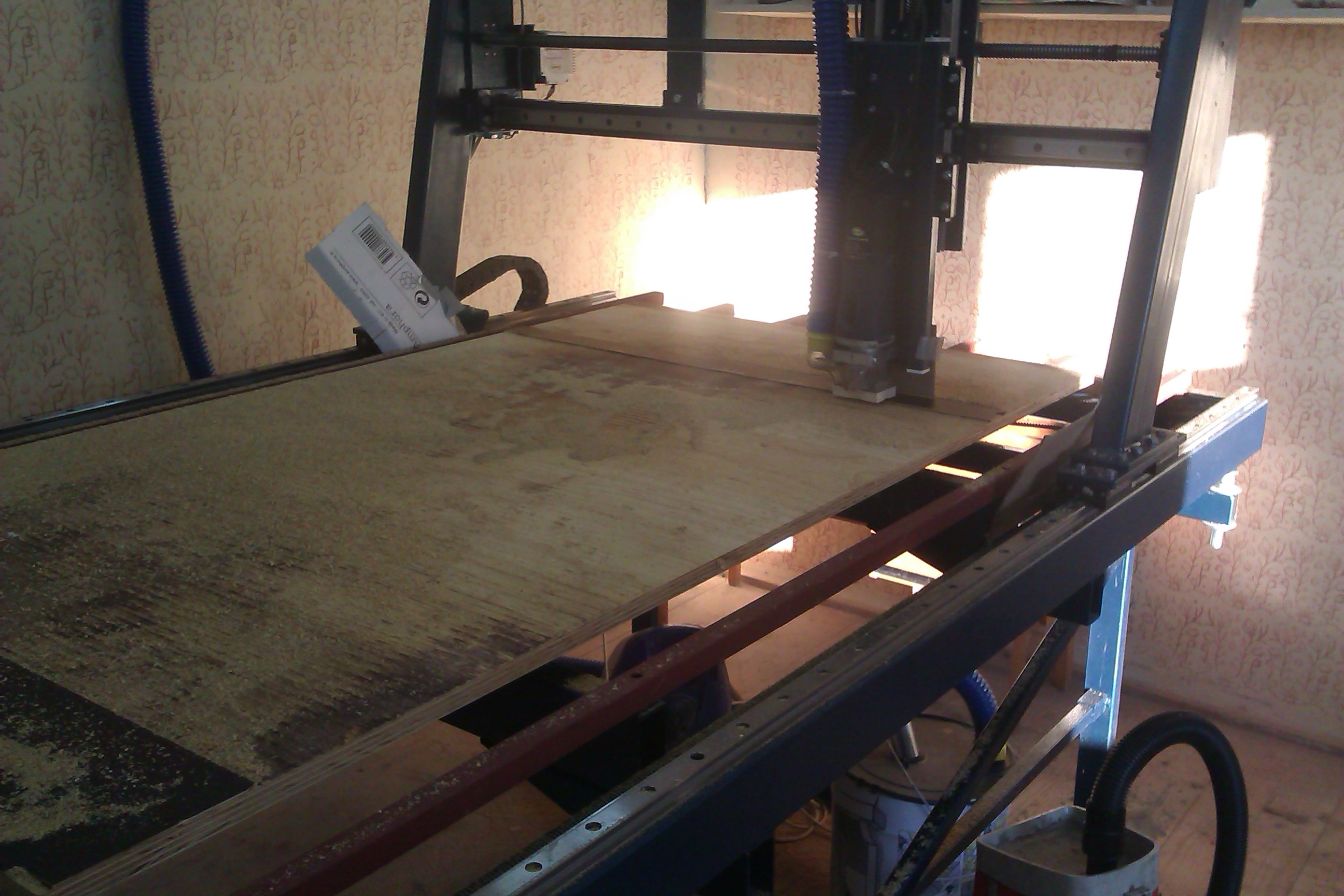

Dneska som konečne uchytil stôl a ofrézoval ,frézoval som iba s 12mm nástrojom :( Ale podarilo sa ,fotky snad stihnem nahrať ,možno aj video :)

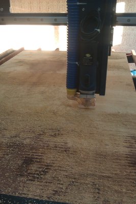

Ako tak pozerám, tak si zrovnával pracovnú plochu. Dôležitý /okrem iného/je posuv nástroja pri každej dráhe oproti predchádzajúcej. Bežne sa na drevo používa ofset pri jemných prácach do 10-15% priemeru nástroja
Tj. napríklad pre fí 22 posun každého prechodu vychádza 2,2mm. Možno sa mýlim, ale na foto sú viditeľné pomerne veľké pásy. Samozrejme, závisí na čo budeš frézu používať=kam sa chceš s rovinnosťou dosky dostať.

Frézoval som s úberom 6mm=50% priemeru nástroja ,

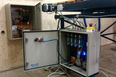

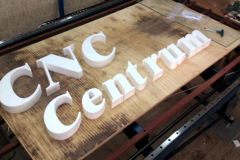

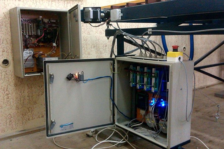

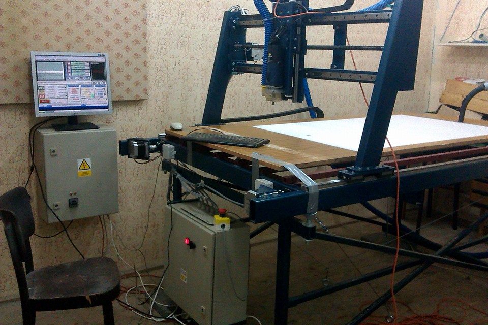

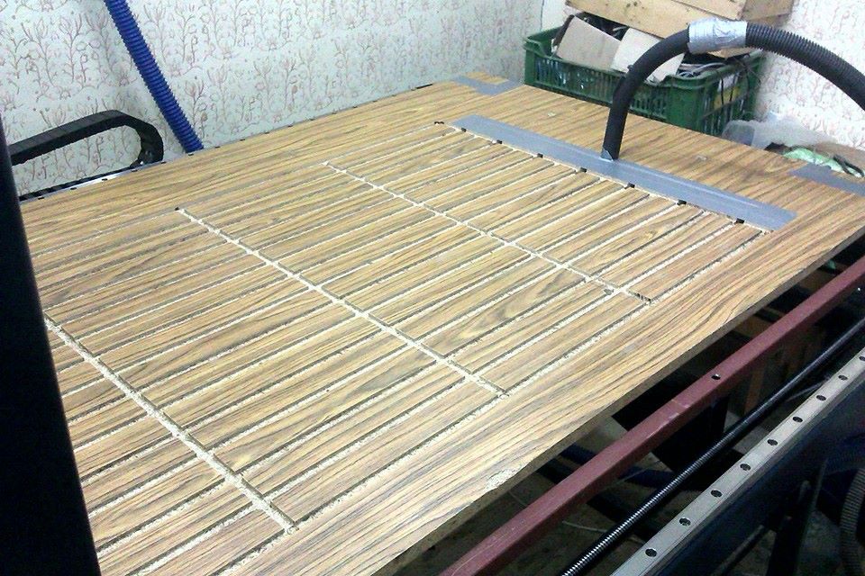

Aktualne dokončujem kompletnú elektroinštaláciu ,par fotiek ,pribudlo spevnenia konštrukcie .

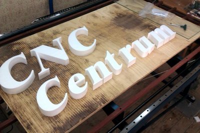

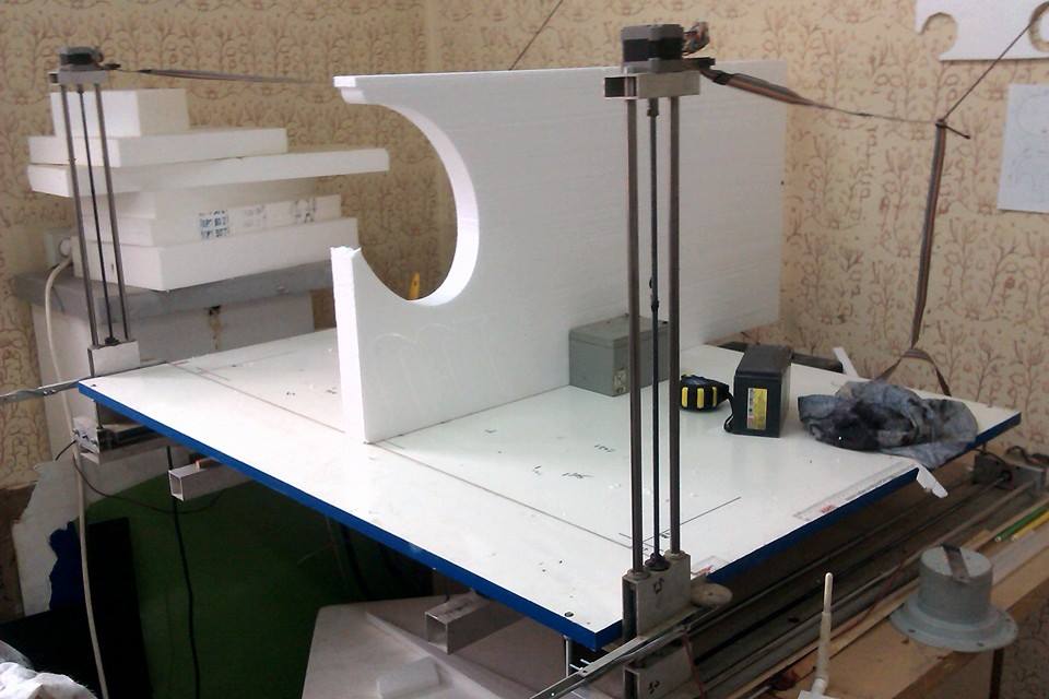

Na CNC hot cut som si vyrezal par napisov do dielne :)

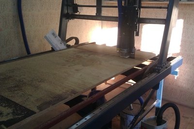

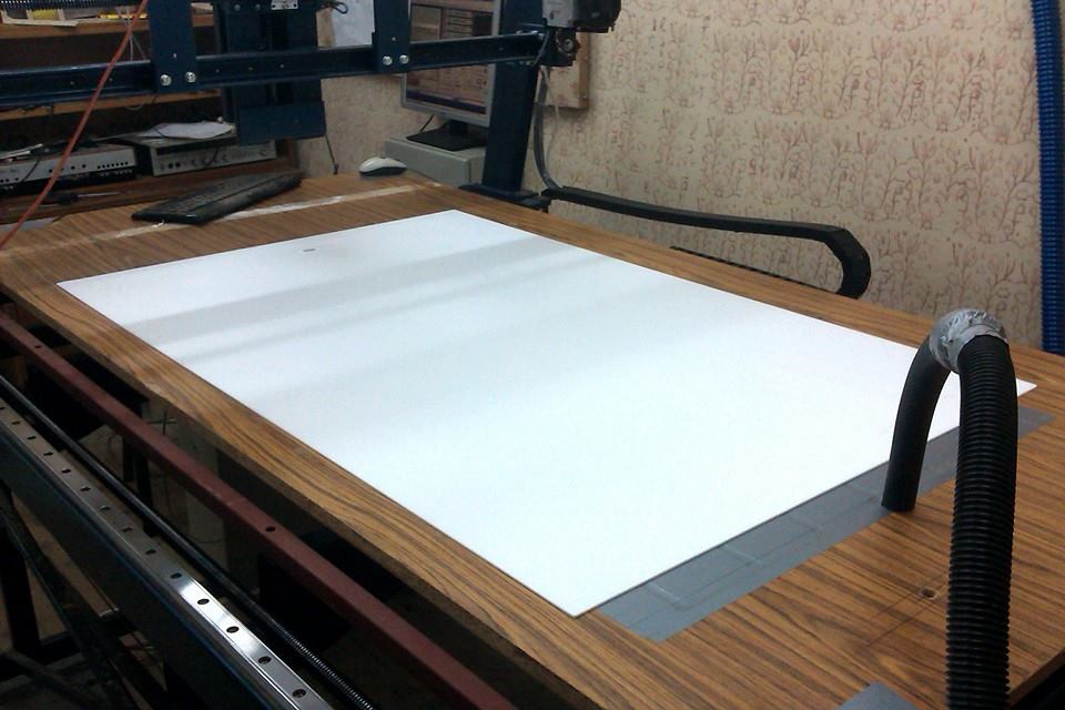

Dnes som vyrobil vacuuove uchycovanie materialu (prevažne na depron )
Funguje to super !

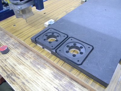

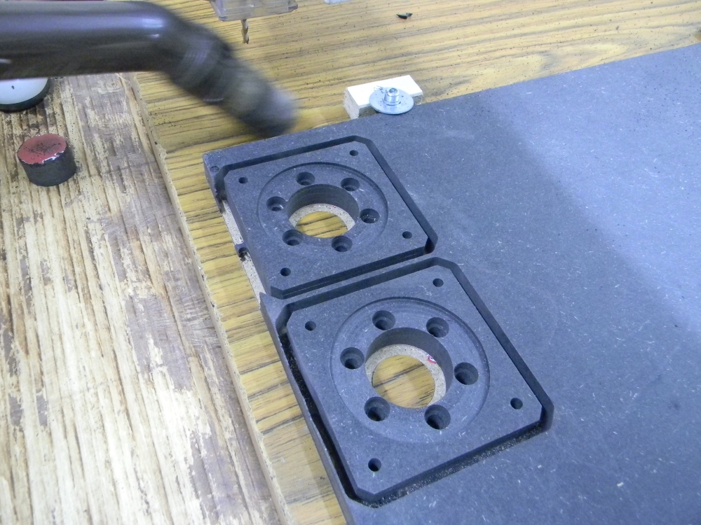

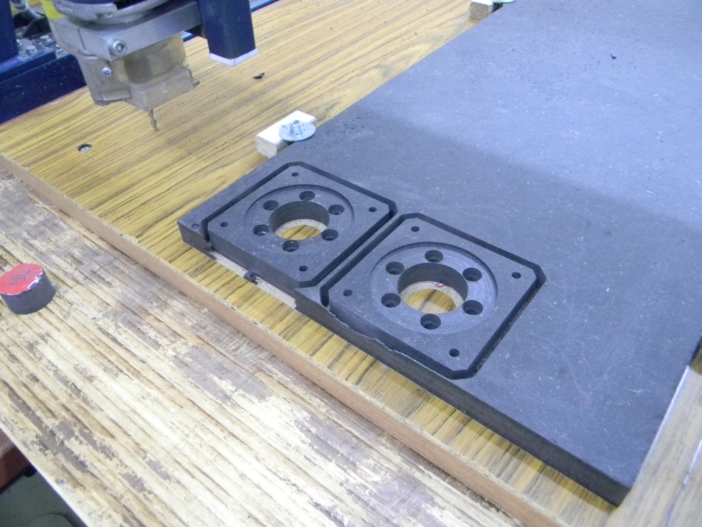

Dnes som vyfrézoval kamarátovi príruby na prevodovku pre 4os na CNC frézu ,materiál NONAME ,niaky mix lisované drevo alebo niečo podobné.Je to velmi tvrdé a perfektne sa to obrába :)
Fréza 3 brit 5mm
F1000
Video sa už nahráva ,tak tu je pár fotiek

To by ma zaujímalo aký je to matroš. Vie to tu niekto?

Matroš je to strašné dobrý ,už som sa bol aj pýtať v drevárňach a pre nich neznáme?! Celkom dobre by sa z toho robili niake súčiastky na frézu :wink:

Patres.I píše:Matroš je to strašné dobrý ,už som sa bol aj pýtať v drevárňach a pre nich neznáme?! Celkom dobre by sa z toho robili niake súčiastky na frézu :wink:
Není to polywood?
