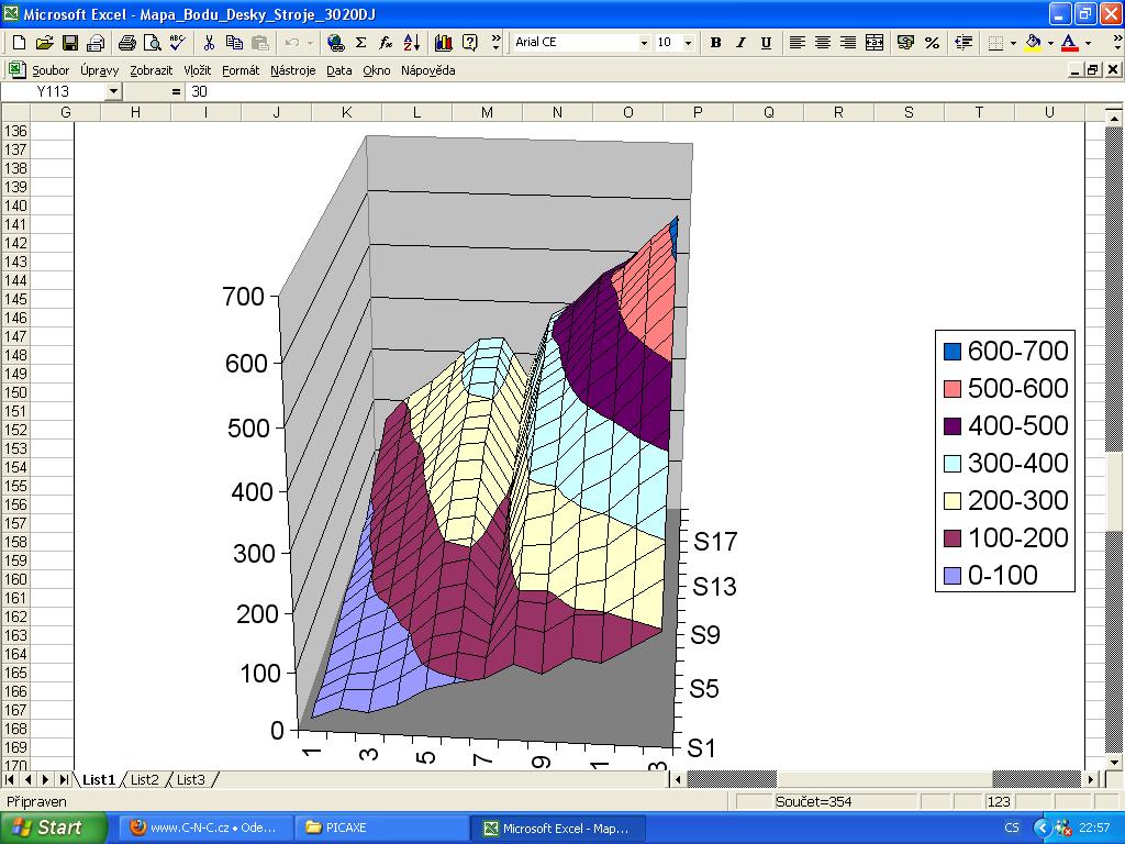

13. 11. 2013, 10:04
rollfree píše:To reseni zase nemuze byt tak komplikovane. A jak psal Thomeeque, treba tim pomuzu i dalsim lidem.
Pokud na to přijdeš byl bych Ti taky vděčný, protože ta moje 3020 to taky dělá.
Zatím jsem nějak nepocítil, že by mi to dělalo nějaké potíže.
Dokonce jsem si to jednu dobu vysvětloval jako nějakou vúli v matici na ose X. :)
Což by mě u tohoto stroje vůbec nepřekvapilo.
Zkoušel jsem přidělat mikrospínač na držák do vřetena a honil jsem to pomocí PICAXE v ose Z.
Tak abych proměřil celou desku stolu a nevycházel jsem z údivu.
Stůl je tvořen ze dvou profilů a ty jsou navzájem o 0,2mm přesazené.
To ale není celý, ještě je to celé na uhlopříčku naklopené a to o 0,6mm to už mi na 300mm přijde dost. :(
Nezkoušel jste někdo tuto nerovnost nějak srovnat?
Příspěvky: 23257
14. 11. 2013, 6:44
zkousel
mam pripravenej kus iselskyho t-drazkovyho stolu
az bude cas prijde tam misto toho originalniho
