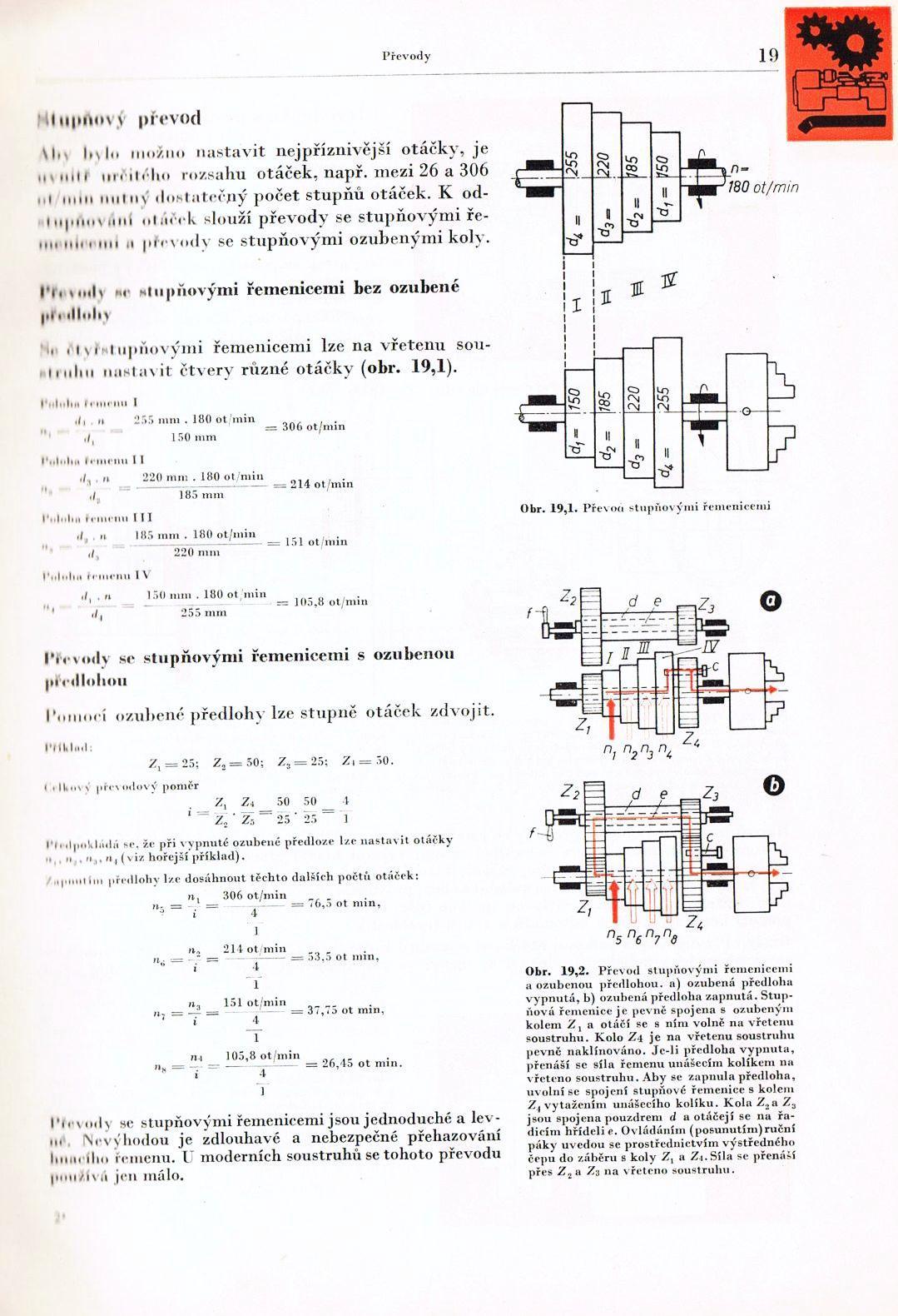

Ahoj. Tak si to objevil. Jestli se tam něco šprajcne tak to je ta předloha. Tou pákou se spouští, respektive dostane se do záběru nebo je rozpojena. Měl by tam být i nějaký pojišťovací kolík aretace, aby to šprajcnutí nenastalo za běhu, to by byla konečná. Akorád po tom šprajcnutí se musí v té řemenici co sousedí s tím ozubeným kolem jež je nejblíž univerzálce uvolnit kámen což je šroub s maticí ve tvaru kvádru a ta matice. je buď zatažená do drážek toho kola nebo řemenice a přenáší mezi nima kroutící moment . Nebo je vysunutá což je asi tento případ při kterém ta předloha je v záběru a tudíž se univerzálka točí pomaleji. Takže zapojit kámen do záběru. Tj. natvrdo spojit řemenici s ozubeným kolem a rozpojit tu předlohu a zaaretovat tj. ,Aby nebyla v záběru. Pak motor honí jenom tu řemenici, ta přes kámen univerzálku. Předloha zpomaluje, nevím nic o tom, že by se to montovalo obráceně. Zkusím poslat i obrázek, ale jsem starší model a tohle mi moc nejde. Písař

Obrázek

Tak za pomoci mladšího modelu(manželky) sem to sem nasmolil, ale radši bych jel přes půl republiky a ukázal osobně než ještě jednou něco kopírovat pro mne naprosto nepochopitelně, přes X souborů :( Zdraví Písař

děkuju za obrázek..včera sem pod tím ležel a počítal poměry..od motoru to jde 1:2,5 do pomala a pak před řemenice 1:2 až 2:1, po odjištění jde zařadit zpomalení 1:12.5..takže už jenom otáčky motoru a uvidí se..ale vypadá to, že to nebude tak tragické..

hrnous píše:du mu poslat sms..nahoře je kolo jakoby bypass celého převodu s řemenem, nalevo velké napravo malé zařazované ruční pákou..po zařazení se ale celý převod šprajcne..
tak na tom kole co se šprájcuje vypni spojku do pomala ,za univerzálkou vidíš na kolo a když budeš otáčet najdeš kolík který se musí zasunout a ta horní kola se odklopí a zaaretují
