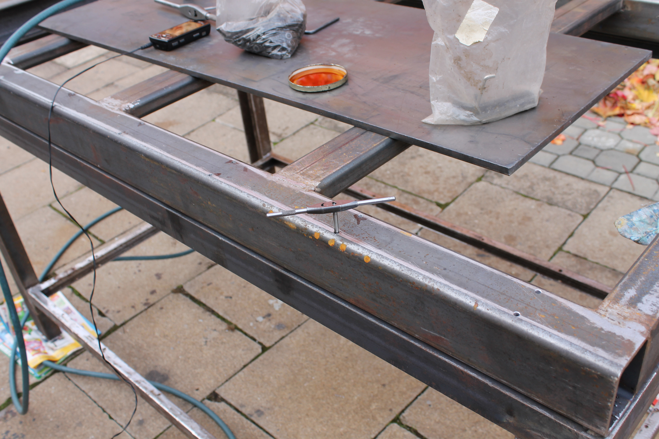

bez zbytečných řečí okolo sem rovnou vkládám několik fotek ze stavby mého 3D hobby routeru. A budu velice rád, za každý názor a poznatek, který mi sem napíšete. Jako další věc, kterou považuji takřka za povinnost, je omluvit se zde jednomu členovi za okopírování jeho stroje. Takže se tímto omlouvám p. Miloši Zavadilovi (zami), za sprostou kopii jeho stroje. Konstrukce se mi prostě zdála výborně řešená a řídil jsem se heslem, "proč vymýšlet něco co už je vymyšlené". Doufám tedy, že mi bude odpuštěno

Tak to je bomba ! Vůbec se neomlouvej. Je to pro mě pocta a na duši zahřeje pomyšlení, že se mojí prací někdo nechal inspirovat. Připadá mi, že některé věci máš dokonce vymakanější.
Škoda jen, že jsi nepoužil lineáry. Ale chápu to, je to o financích.

Máš to moc pěkný,spousta práce,kdo kutí ten to ocení-vyvařené elektrody,kolena na repas...A ten pocit večer když člověk obhlíží co zvládl,pak vysmrká do kapesníku polovičku kotouče z flexy ...Držím pelce a přeju hodně radosti z práce i výsledků.
Co ty dlouhé sváry z čela, nepokroutilo se to?
Tak jsem zase malilinko popojel. Sestavil jsem poháněné matice a udělal portál pro jejich uchycení. Nyní přijdou na řadu domky pro ložiska na trapézový šroub osy Y a Z. Pak také kladky pro napnutí řemenu. Začíná mě ale trápit životnost lineárního vedení. Při stále rostoucí váze portálu, mě děsí, že domky budou za chvilku na výměnu. Dokázal by někdo odhadnout(pokud je to vůbec možné) jak dlouho by pojezdy mohly vydržet? Také začíná být aktuální otázka elektroniky. Tedy motorů a driverů + oddělovací desky. Vím, že se to tu všude řešilo mnohokrát, ale dokázal by někdo poradit, doporučit, nebo navrhnout jakou elektroniku použít pro tento stroj? Jinak děkuji všem za případné komentáře, postřehy, připomínky a čím víc jich bude, tak budu jedině rád. A nebojte se to napsat pěkně na rovinu, nejsem z těch co by se začali hned hádat

Vypadá to docela pěkně , ale proč jsi volil tak velké řemenice , jaký převod plánuješ mít z motoru na matici ?
a na jaké to je řemeny ? to vypadá že je to víc než 5M ?
protože pokud tam dáš tuhé řemeny máš to ztrátu , pokud dáš velký převodový poměr bude se ti to strašně loudat , a velká řemenice / hmota přímo na motoru taky nedělá dobrotu .

Jo jo , bacha na to ona sertvačnost na těch rotačních maticích udělá opravdu hodně a ten velký průměr tomu taky moc nepomáhá. Držím place

kup řemenice HTD 5M řemen 15MM a řemenice kolem 40 zubů , to bohatě stačí a kup hlinikové , ale asi bych dal převod 1:2 , teda záleží co chceš osadit za motory ,

A nevíte někdo jaké průměry řemenic má p. Miloš Zavadil(zami)? Tam to vypadá, že mu to chodí zcela bez problémů. Ono by tedy výrazně pomohlo odlehčení nábojů, protože samotná řemenice, takřka "nic" neváží.

ale on tam ma serva a ty nemaji zdaleka takove problemy se setrvacnosti jako krokove
podle velkeho mnozstvi lidi tu je ale reseni se servy neumerne drazsi
ja tvrdim ze se u vetsich masin urcite vyplati protoze uzitna hodnota spolehlivost, rychlost, presnost je vyrazne vyssi a ze se to ve finale vyplati/vrati
