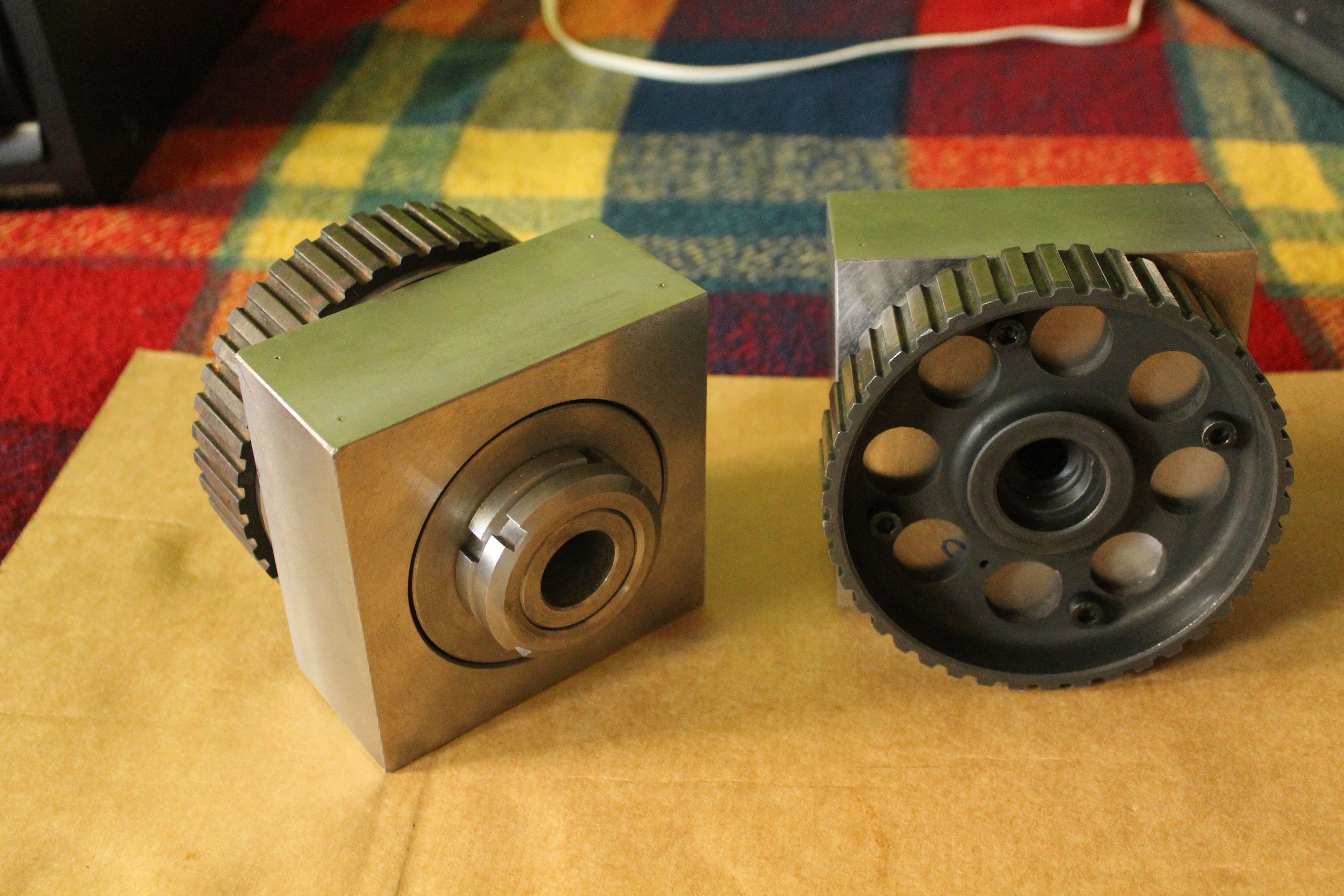

Tak jsem zase malilinko popojel. Sestavil jsem poháněné matice a udělal portál pro jejich uchycení. Nyní přijdou na řadu domky pro ložiska na trapézový šroub osy Y a Z. Pak také kladky pro napnutí řemenu. Začíná mě ale trápit životnost lineárního vedení. Při stále rostoucí váze portálu, mě děsí, že domky budou za chvilku na výměnu. Dokázal by někdo odhadnout(pokud je to vůbec možné) jak dlouho by pojezdy mohly vydržet? Také začíná být aktuální otázka elektroniky. Tedy motorů a driverů + oddělovací desky. Vím, že se to tu všude řešilo mnohokrát, ale dokázal by někdo poradit, doporučit, nebo navrhnout jakou elektroniku použít pro tento stroj? Jinak děkuji všem za případné komentáře, postřehy, připomínky a čím víc jich bude, tak budu jedině rád. A nebojte se to napsat pěkně na rovinu, nejsem z těch co by se začali hned hádat
- Příspěvky: 7210
Ahoj
Vypadá to docela pěkně , ale proč jsi volil tak velké řemenice , jaký převod plánuješ mít z motoru na matici ?
a na jaké to je řemeny ? to vypadá že je to víc než 5M ?
protože pokud tam dáš tuhé řemeny máš to ztrátu , pokud dáš velký převodový poměr bude se ti to strašně loudat , a velká řemenice / hmota přímo na motoru taky nedělá dobrotu .

Jo jo , bacha na to ona sertvačnost na těch rotačních maticích udělá opravdu hodně a ten velký průměr tomu taky moc nepomáhá. Držím place

Převodový poměr plánuju 1:1. Docela jste mě s tím zaskočili, nečekal jsem, že by mohl být problém zrovna s tímhle. Budu tedy muset zvážit stočení nábojů a osazení jinými řemenicemi.
- Příspěvky: 7210
kup řemenice HTD 5M řemen 15MM a řemenice kolem 40 zubů , to bohatě stačí a kup hlinikové , ale asi bych dal převod 1:2 , teda záleží co chceš osadit za motory ,

ty prumery zcela jiste budou problem

A nevíte někdo jaké průměry řemenic má p. Miloš Zavadil(zami)? Tam to vypadá, že mu to chodí zcela bez problémů. Ono by tedy výrazně pomohlo odlehčení nábojů, protože samotná řemenice, takřka "nic" neváží.

ale on tam ma serva a ty nemaji zdaleka takove problemy se setrvacnosti jako krokove
podle velkeho mnozstvi lidi tu je ale reseni se servy neumerne drazsi
ja tvrdim ze se u vetsich masin urcite vyplati protoze uzitna hodnota spolehlivost, rychlost, presnost je vyrazne vyssi a ze se to ve finale vyplati/vrati
