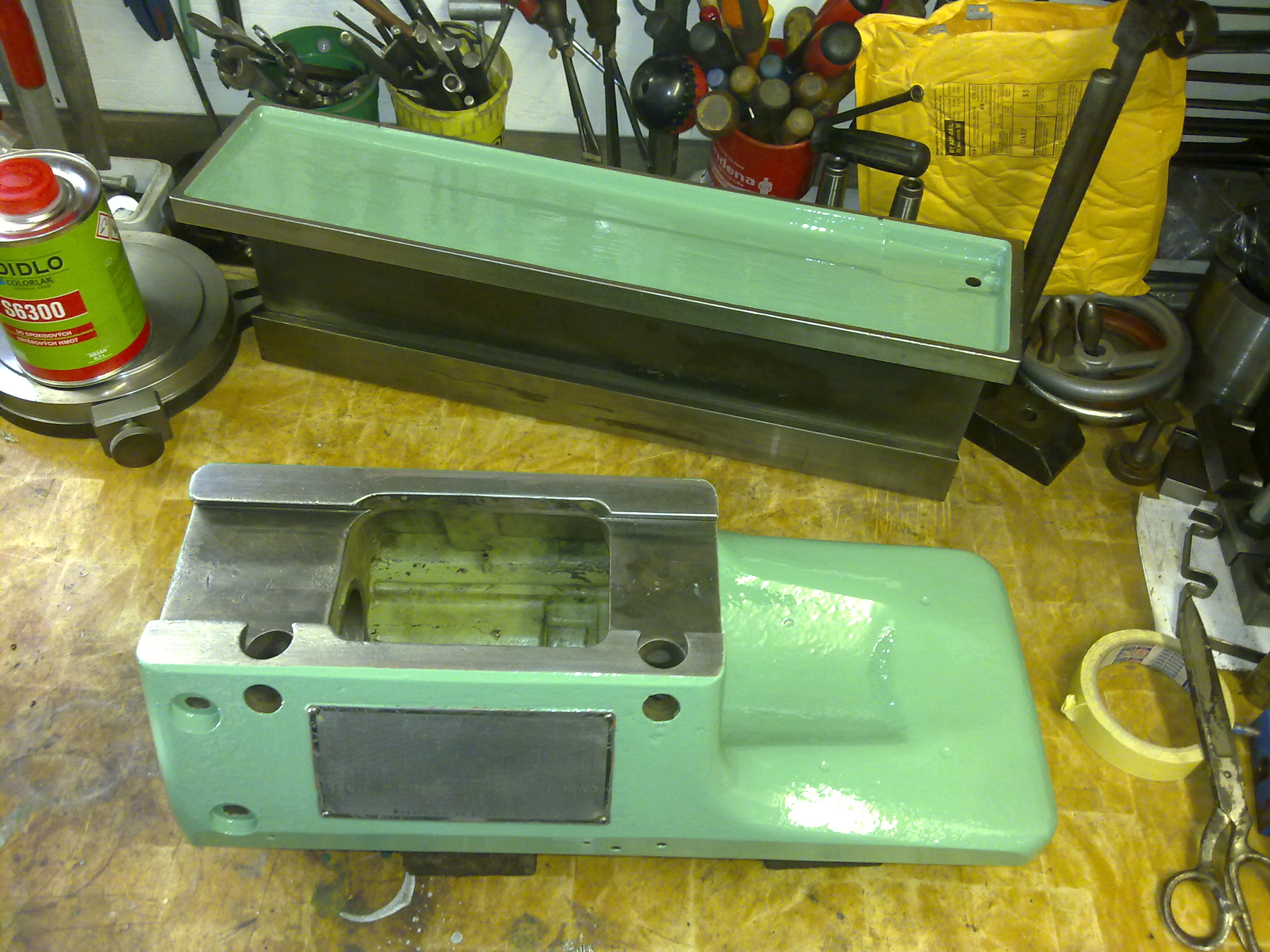

Čím jsi to promazal?tumlik píše:..udělal závitové osazení a ze super fluidu jsem zfoukl matici na nový opravdu luxusníšroub od Ferdy. Osadil jsem to a pořádně promazal
Promazal jsem to teflonovým sprejem a po zaběhnutí pak KV 46 a chodí to fakt hladce, zatím přemýšlím co dám do vřeteníku, do nádobky v loži předpokládám co nejřidší olej, protože tam jsou na všechny místa natažené knoty tak aby to vzlínalo, OL J3 by podle manuálu měl jít do vřetena, je tam na mazání klasika filc přes který to vzlíná, ale zase do té převodovky se mi to zdá hodně řídké, tak uvažuju o OL J22, tak ještě nejsem rozhodlý, co jsem vykoumal z fór tak zejména na západě tam lijou Shell Tellus 46, ale ten je min. ve 20ltr. a je to hydraulika i když je doporučována i jako ložiskový a na převody, ale nesedí mi u něj nějaké hodnoty co jsou v manuálu ohledně viskozity a takThomeeque píše:Čím jsi to promazal?tumlik píše:..udělal závitové osazení a ze super fluidu jsem zfoukl matici na nový opravdu luxusníšroub od Ferdy. Osadil jsem to a pořádně promazal
