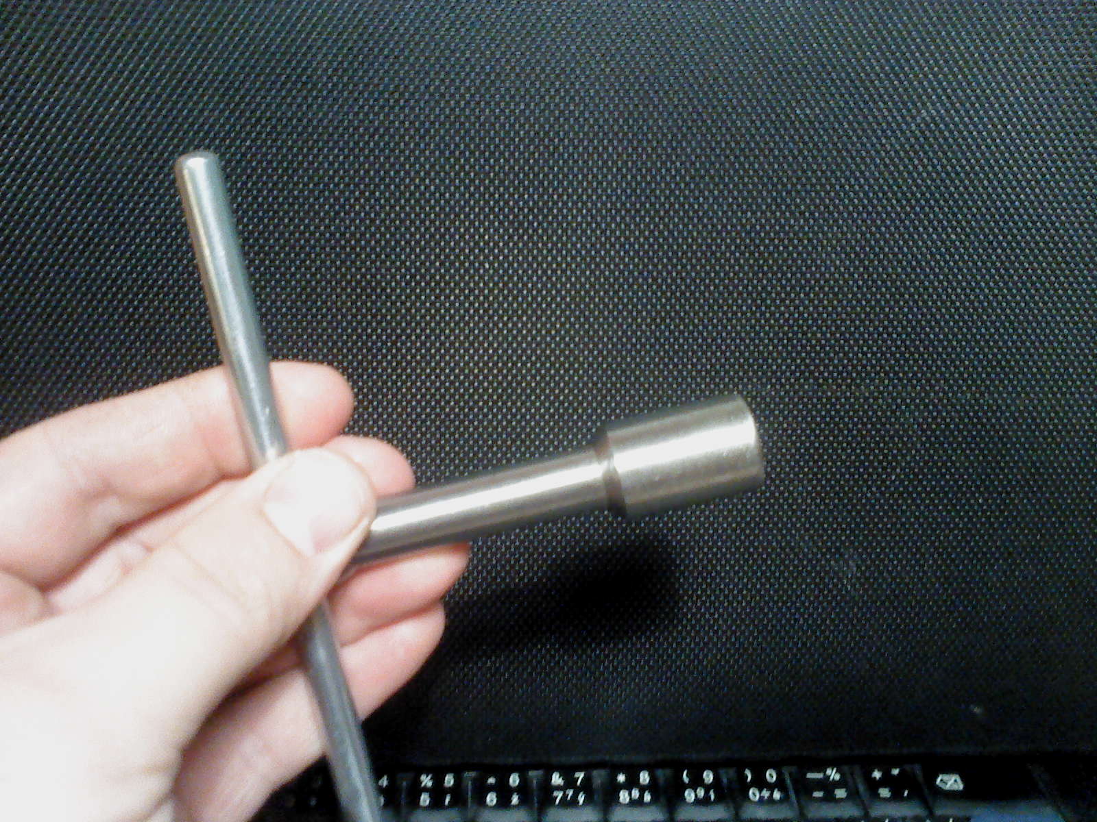

No dva Volmánky-tomu bych rozuměl-to se v dílně neztratí! Mě tuze baví ty možnosti soustruhu, které mi byly donedávna utajeny (jsem vyučen v poněkud jiném oboru),např. frézování,broušení,hoblování,-onehdá jsem si moc pěkně zapíchal :roll: ,když jsem vyráběl čtvercovou neprůchozí díru (na foto),do kličky k lícní desce.(jako laik a učedník tohoto fóra jsem soustruhem naprosto uchvácen, i když musím uznat, že mé výrobky mají spíše vzhled ocucaného bonbónu) teď mám v plánu "obrážecí přístroj na soustruh" ,který jsem nalezl schématicky naznačený v knize Soustružnictví (J a B Dobrovolný 1949). Dám sem pár fotek z frézování zkušební stolice na opravu dynam pro motocykly Jawa-ČZ,kterých mám přehršel v garáži. Jsem moc rád, že můj soustruh přežil počáteční fázi meho poblouznění, kterou bych nazval "MUSÍM TO ZAŠKRÁBAT,PROTOŽE JE TO ASI VYBĚHANÝ" :wink:http://fidel47.rajce.idnes.cz/_" onclick="window.open(this.href);return false;
