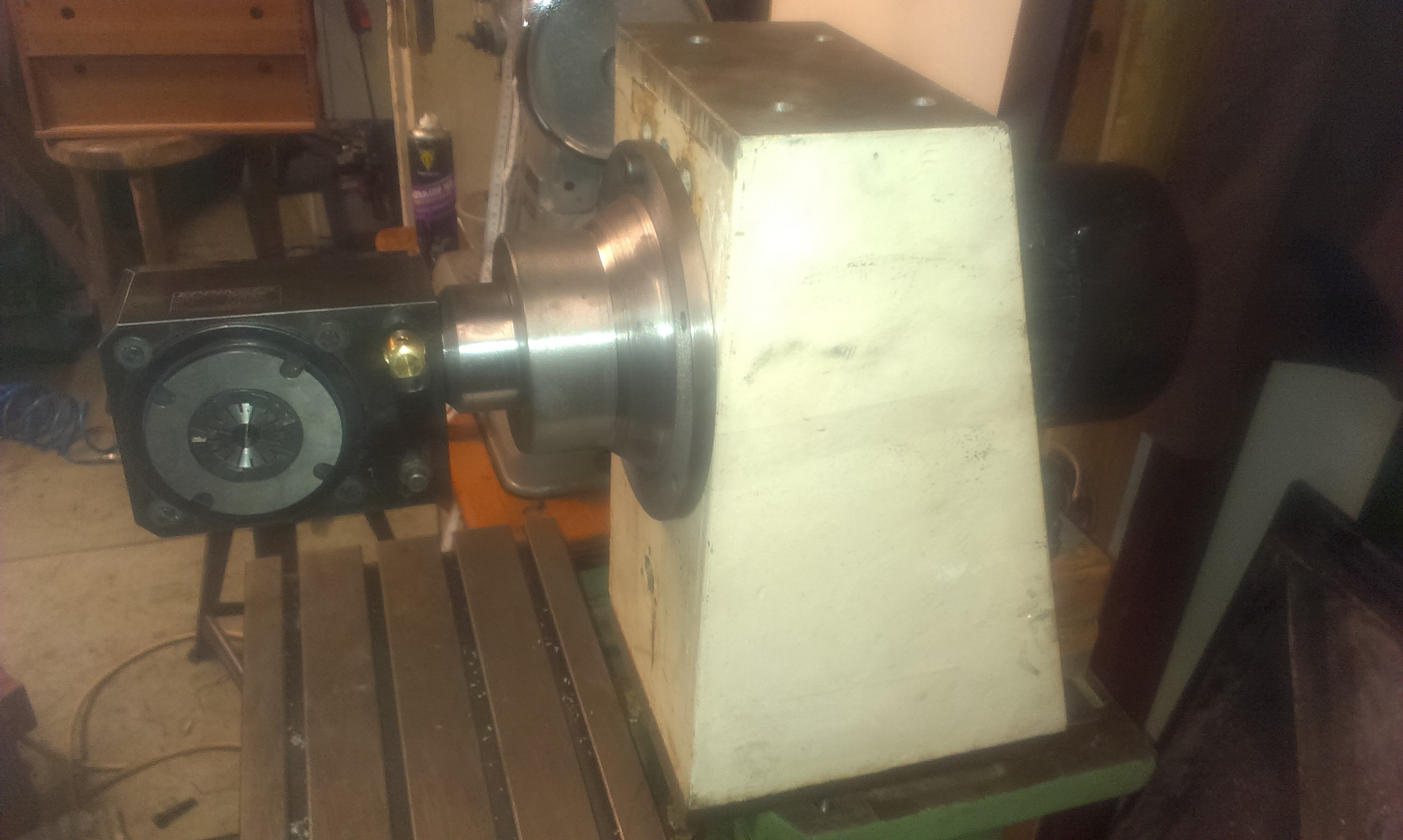

Stavim taky jednu, malou, malinkou hele:
crickett
Příspěvky: 262
Registrován: 12. 10. 2007, 3:00
2. 2. 2014, 4:30
co to je za cudnu hlavu? podrobnejsie fotky nemas?
GeeSnake
Příspěvky: 1256
Bydliště: Strakonice
2. 2. 2014, 5:13
To je VDI 40 pohaněný držák, uhlový kleština ER32. Max otáčky 4000.
