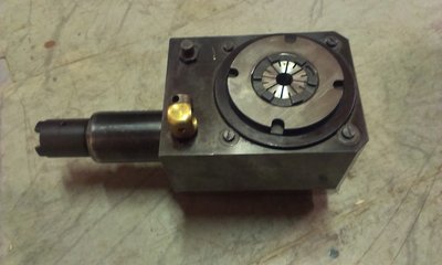

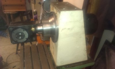

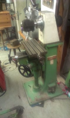

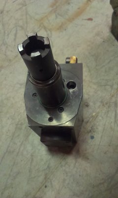

co to je za cudnu hlavu? podrobnejsie fotky nemas?
