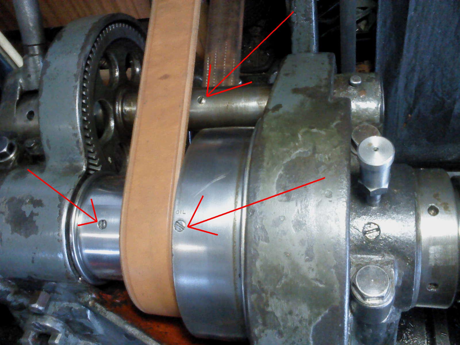

Ahoj, to je soustruh jako fík, já mám podobný ze stejného období, nezapomeň se podívat jestli tam máš tyto mazací otvrory a namazat (oni bývají dobře ukryty pod špínou)
, já všechno na soustruhu mažu směsí převodového a tlumičového oleje (aby to lépe teklo), asi by se našlo i něco vhodnějšího, ale zase bych v tom nehledal vědu. Dukladně bych očistil celý soustruh a ono si to řekne co je potřeba rozebrat a co né. Pozoruj jestli Ti ubývá olej z mazniček a pokud ne, budeš to muset pročistit, u toho soustruhu jsou všechy mazničky za pár minut prázdné, také bych důkladně vyčistil trapézový závit na vodícím šroubu a ten ozubený hřeben co je nad vodícím šroubem-tam bývá mezi zuby kde co. Až to rozběhneš, tak kontroluj dotykem ruky jestli se ti nehřeje uložení vřetene. Myslím že tě čeká sposta pěkné zábavy s tímto strojem. PS: ten variátor je pěkný hovado :D , ale asi bude účelný...

fidel47: otvory tam mám, ale jeden je pod tou řemenicí, která je tam naroubovaná a k tomu se nelze dostat. Promazal a vyčistil jsem všechno co šlo. Použil jsem co bylo po ruce (PP80 trans), všude to zatéká, jenom na jednom uložení šroubu ne. Šroub jsem trochu vypucoval, ale na funkčních částech byl dobrej (bordel byl na matici). Uložení se po delší době trochu zahřeje, ale není to nic extrémního. Je to problém?
