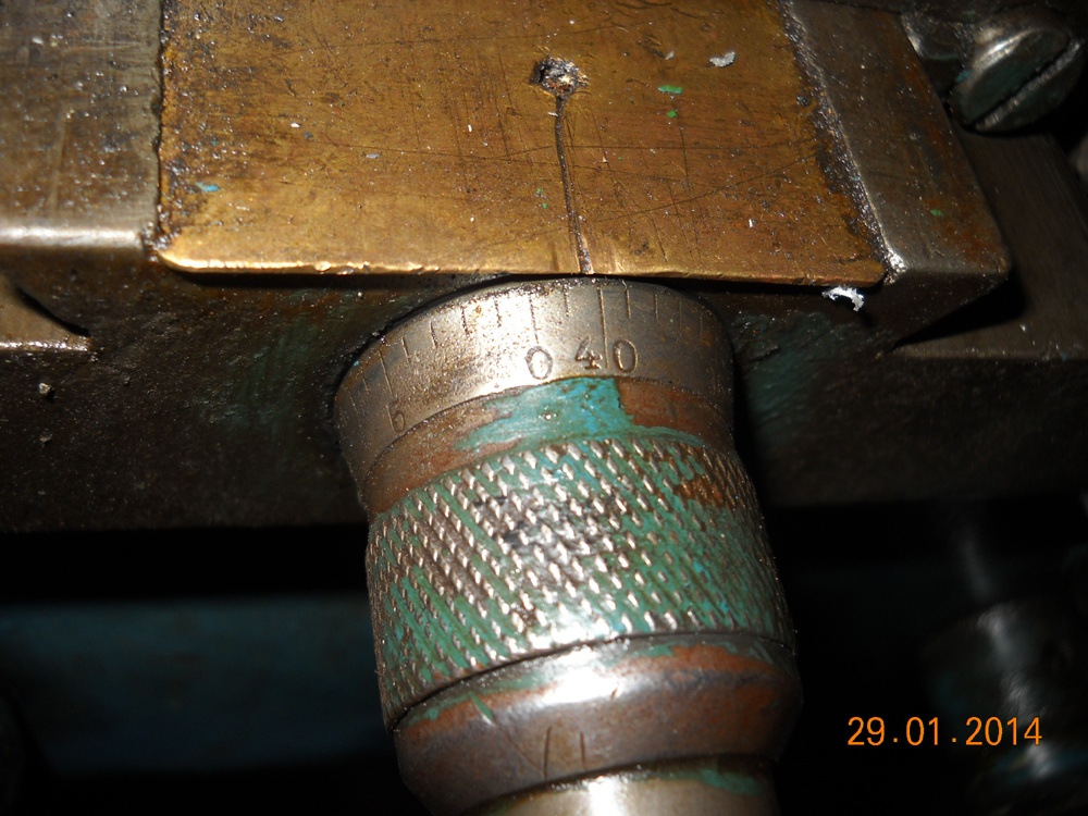

Mám ještě jednu zvídavou otázku. Příčný posuv má šroub se stoupáním 4mm a na noniusu tohohle posuvu je 40 + 2 dílky. Proč? Vůli to má skoro půl otáčky. Mám se tedy pokusit jí seřídit na ty dva dílky? Nebo k čemu to tam je.

chces rict, ze nonius ma 42 dilku? vyfot to

Tady je foto toho nonia. Snad je to tam dobře vidět.

jo, s tim uz jsem se parkrat setkal, poravde jsem po pricine nepatral, snad to nekdo jiny osvetli, s variatorem nic nemusis delat, pro zvyseni otacek odstran tu vystupmi prevodovku a misto pastorku das remenici a vyrobis si vicko s guferem, nebo pouzij motor s vetsimi otackami

mezeru v matce, já to měl utemovaný šponama a šmírem, takže už nešla ztáhnou. Tak jsem jí vyčistil ,ale mám ten šroub v jednom místě tak vyběhanej, že tam tu mrtvolu mít musim, aby to fungovalo v těch místech kde vyběhanej neni. Stoupání na šroubu mám taky 4 mm a na noniusu mam 40 dílků, to jsem zvědavej k čemu tam ty dva dílky navíc máš...

zkus schválně změřit stoupání šroubu nějak přesněji třeba přes 20 chodů, třeba máš stoupání 4,02 :D a někdo to udělal takhle.. ale musí to být strašnej opruz..

možná má šroub stoupání 4,2 mm a nebo jde o nějaký dílek z palců,
tydle mašiny mají většinou na konstrukci palcové šrouby - tato ne ?
