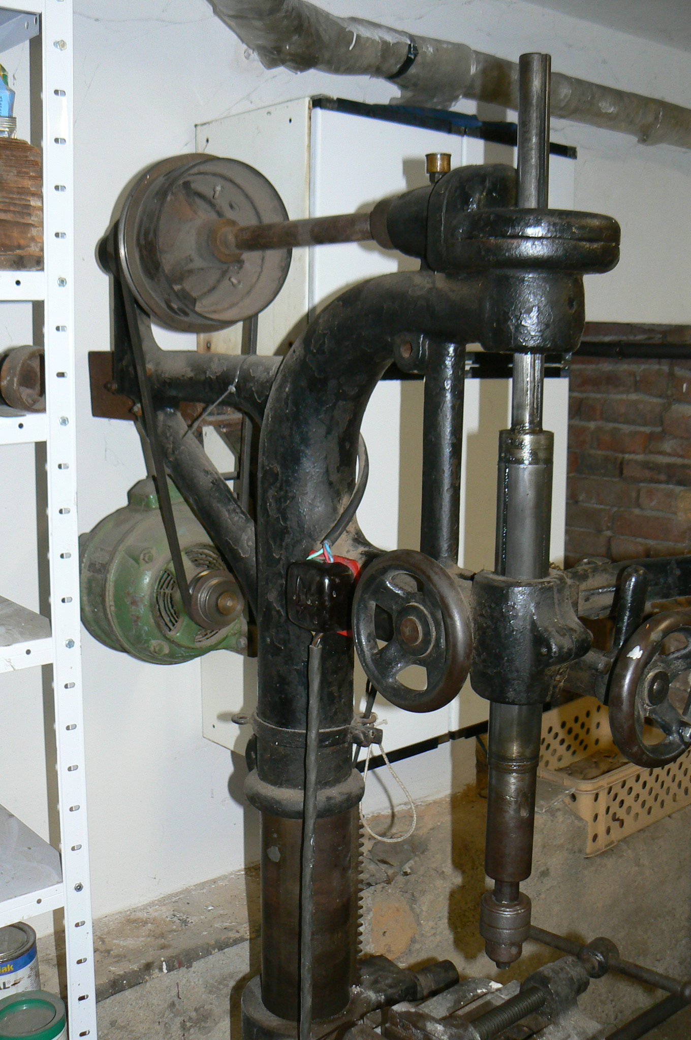

tady máš do zbírky http://aukro.cz/stojanova-truhlarska-vr ... 71566.html" onclick="window.open(this.href);return false; :mrgreen: :mrgreen: :mrgreen:

31. 1. 2014, 8:41
Hehe, takovou už mám! :lol: Ale je to Volman.

31. 1. 2014, 8:48
krásnej kousek
K tomu ti ovšem chybí dobová motorka

31. 1. 2014, 11:30
Gulliver64: je to přesně tak, ale moc nadšený z toho nejsem. :? Ačkoliv by mohlo toto znamenat, že ten soustruh nebyl mučen na krev léta někde ve fabrice při budování lepších dnešků. Kdo by se drbal s něčím tak komplikovaným.
PAKO.II: jo, tak takovou bych chtěl. :D ČZta není žádná mladice ('54), ale ani jednomu z těch strojů by tykat nemohla. A moje bonsai-motorka, je sice jedním z prvních modelů ('74) Hondovy továrny na pístní kroužky, ale ani tak třičtvrtě století nedožene.
