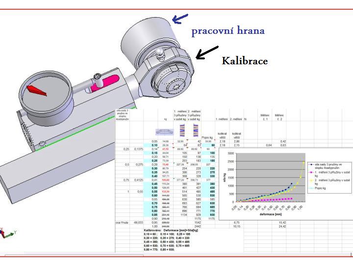

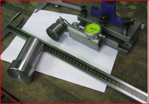

Zde by bylo hezký ne že bych Ti to přál :mrgreen: kdyby se tito nepovedlo na poprvé, ale budeš to muset ještě minimálně 3x krapánek korigovat. Já jsem smolař mne se často stává, že soudruzi v NDR udělají chybu. Zrovna dneska . Testuju válečkovací nástroj SAMOUDĚLATKO a praxe se rapidně rozcházi s kalibrací na siloměru. A ehjle já to silově kalibroval na osu toho upnutí tam mi pasoval ten siloměr a válečkuju hranou cca 30mm od osy a mám tam přužný deformace asi 0.3mm. A jak se to ohne tak se ztrácí suvný spojení a síly talířových pružin co jsou pod tím indikátorem nesilujou. Mám 2 možnosti ten hlavní držák řádně pokalit a zlepšit a zvolit optimální materiál nebo to musí překalibrovat na tu hranu. No uvidíme :cry:
