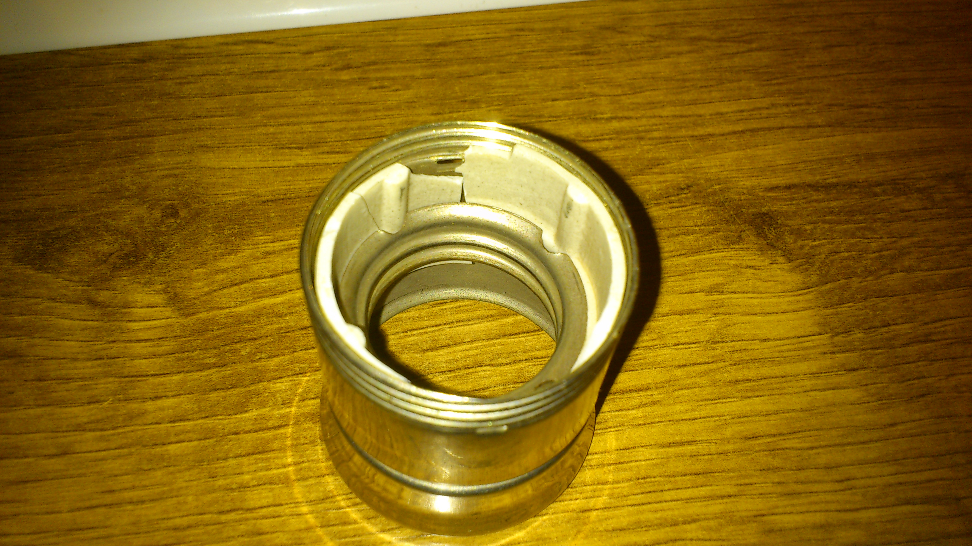

Chlapi, čím by ste zlepili keramiku v objimke starozitneho svietidla? Tak aby to vydržalo teplotu žiarovky? Nerád by som použil nejaké, žo by mi nebodaj mohlo zhorieť...A LED žiarovke sa chcem vyhnúť :)

Jak silnu žárovku tam chceš dávat ? Kamarád mi kdysi slepoval objímku pro 250W infražárovku speciálním lepidlem na keramiku a muselo to pak na vypálení do pece. To lepidlo měl jeho dodavatel hlíny normálně skladem a nestálo moc. Objímka drží už asi 5 let v pohodě.
Jestli to máš na 60W žárovku, tak bych to klidně slepil zastudena tím UHU na keramiku.

Maximálne tam pôjde 60 W. To tepluodolné lepidlo vyzerá byť OK, len tá cena. K tomuto by som potreboval zopár kvapiek. Mám nejaké zbytky kyanoakrylátového lepidla, to by som mohol použiť?

Nevim: kdyz si pro soustruzeni potrebuju neco upnout a slepim to vterinakem, pak to v pohode rozeberu horkovzdusnou pistoli - ale ted nevim, jakou teplotu na horkovzdusce si nastavuji.
Takze s teplotni odolnosti vterinaku si nejsem jist - ale nevim, jaka teplota se vyvine u zarovky v objimce ...

Pošli fotku co ti ruplo, třeba to bude mít někdo v garáži.

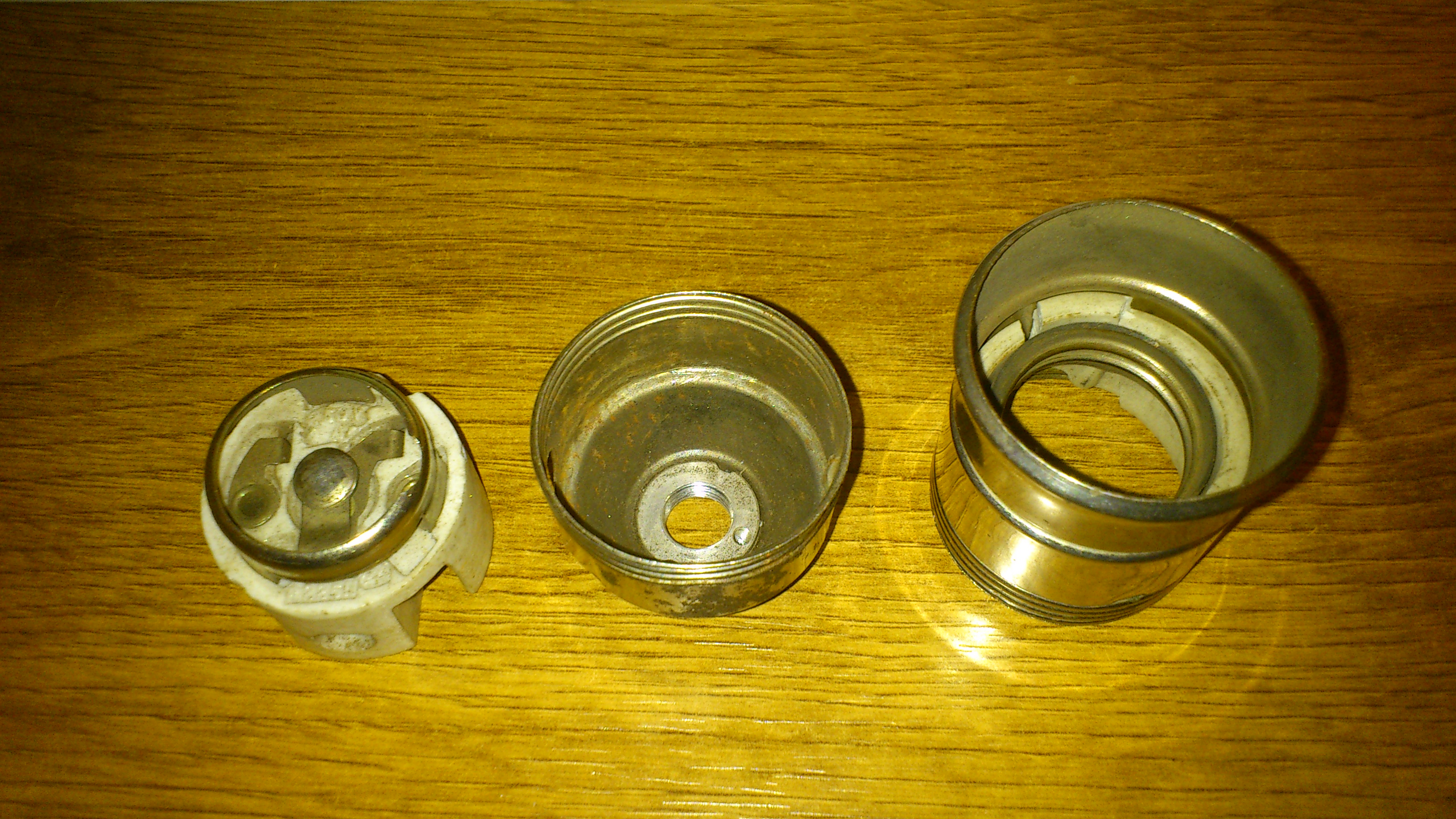

Ono to nie je celokeramicka objimka. Keramika je vo vnutri. Tato vymedzuje N od kostry svietidla PE

Buď si užij s předěláním keramiky ,jsou tam i rozměry... http://www.globallux.cz/objimka-lh-e27- ... kup302.php" onclick="window.open(this.href);return false;
a nebo se vyprdni na keramiku a dej tam lehčeji uravitelnou plastovou http://www.rajelektro.cz/eshop-objimka- ... -1086.html" onclick="window.open(this.href);return false;

jo, stará německá objímka.
vyházej vnitřek, vezmi si to sebou do obchodu, určitě najdeš novou keranickou objímku, která do toho sedne. Tyhle obaly byly dost velké, dnešní karanik je malá. a nebo jak tu někdo radil, dopasovat tam klasickou plastovku
