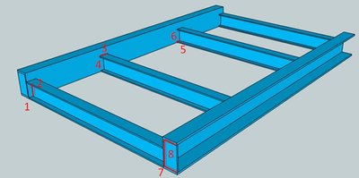

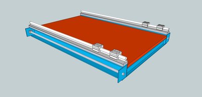

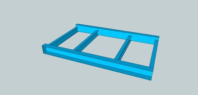

Rozhodl jsem se pro stavbu cnc frézky a postupně začínám zkreslovat plán. Frézka by měla mít rozměry plochy 1,2x0,7m a bude se na ní obrábět polystyren(pozadí do akvárií) a občas nějaké dřevo. Rám bude z: Boční profil (pod osou X) : U profil http://www.kondor.cz/upe-120/d-79297/ podpěry pod desku (spojují boční profily) : I profil http://www.kondor.cz/ipe-80/d-78289/
Na U profil příde duralová plochá tyč ofrézovaná 60x20 na kterou teprve přidělám vedení - podepřenou tyč 25mm.
Celý rám bych pak dal vyžíhat o ofrézovat (spodní a horní plochy).
A teď potřebuji poradit jak správně svařit ty věci k sobě aby nedošlo k různým pnutím zkroucení konstrukce. Rám budu vařit na rysplotně a materiál bude přitažen svěrkami k ní. Mám ty I profily vařit po celém vnitřním obvodě nebo jen bodovat (kde)?
Moc děkuji za rady.

Napřed to celé naboduj, ale vždy dva body proti sobě na stěně íčka. Pak krátké svary vždy proti sobě na stěně a střídavě na protilehlých rozích, pak povolit svěrky , měřit zkroucení a vařit tam, kde deformace svaru při chladnutí budou působit ve prospěch požadovaného tvaru. To je třeba si umět představit. Kažopádně je třeba vařit krátké svary a měřit a měřit, tancovat okolo jako děrviš.

Cvičně jsem potencionální místa svarů očísloval. Které svary ano, které ne (například v případě provedení koutového svaru 3 bych 4 už nedělal, na druhou stranu bych ve spodní části nedělal tupý 5, ale 6ky). Asi žádný bych nedotahoval až do rohu. U 1 a 2 bych asi začal housenku v polovině a táhl jí nejdřív dolů a druhou polovinu nahoru, nebo obráceně? Nejdřív oba v 1 a pak oba z druhé strany 2, nebo spodní poloviny 1, 2 a až pak horní? Nejdřív 1 a pak 3 nebo obráceně? Nejdřív komplet ovařit jedno "I"čko a pak pokračovat druhým, nebo vždy jeden svar (steh) na všech a pokračovat dalším svarem opět na všech?

Jenže s takovým rámem je hlavní pracovat jako s celkem a né jenom řešit na jednom místě kam kterej heft udělat. Takže před svařením musí být komplet sbodovanej a ani pak nejde vařit tak že ovařím jeden profil a půjdu dělat další, to z toho podélnýho bude strašnej luk. Jako základ bych dělal velkej obdelníkovej rám, tj. měřit kolmosti a hlavně úhlopříčku a heftovat nejdřív na na stojně profilu až pak po stojnách i vodovný a do zheftovanýho a zaúhlovanýho rámu pak dopasovat dvě zbylý příčky, který ale musej mít perfekt dýlku, žádný mezery, jinak je z těch podélnejch zase luk. Kořen je sice hezká věc, ale na ten se nechává mnohem větší mezera než tenkej plíšek.Francotirador píše:Chudák Matware. To jsou teda rady - takový konkrétní(kromě Robokopovi finty s plíškem během bodování pro dodržení stejnoměrné spáry pro kořen finálního svaru).
