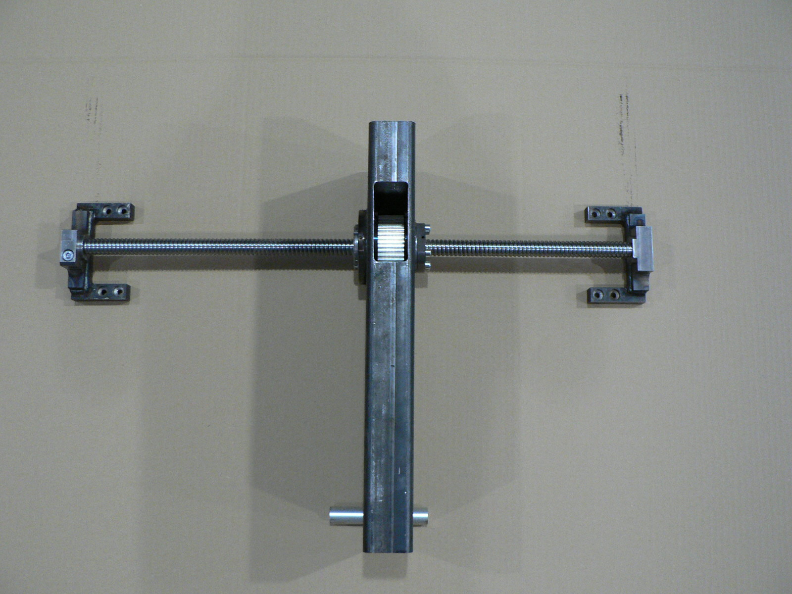

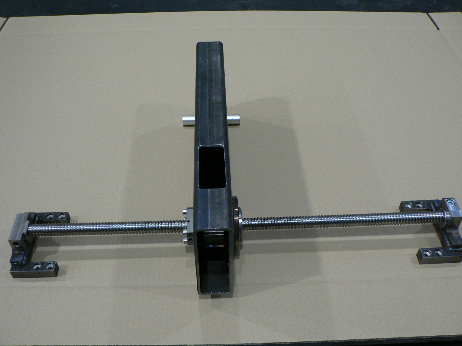

Jestli Ti do toho můžu trochu kecat, máš hromadu šroubů mezi vřetenem a držákem ,ale mezi držákem a suportem je to slabé. Navíc jak budeš napínat řemen bude to mít snahu vychylovat vřeteno a možná se trochu prohne i suport ,podle fotek se dá těžko poznat jak je to silný materiál nejlíp když to člověk přímo vidí. Přidal bych tam ještě objimku těsně za řemenici. Jinak paráda moc pěkně udělaná mašinka.

Čágos , chtěl jsem se optat jak plánuješ vřeteno na tom asi opravdu záleží jak psal Pupák . já tam mám ted slabou hmotu a je to na nic , ale ten fanuc na tu automatickou výměnu co mě Nemo na Ebay koupil má cca 8 kg (samotné vřeteno bez obalu) a to snad už bude hmota . Uvidím jak se to bude tvářit . Přeju hodně štěstí při stavbě .
Ještě takovej dodatek ,pokud to myslíš vážně tak jedině ATC bez toho to fakt v polofrofi nejde

S ATC se počítá
bez toho to asi nemá smysl stát u CNC a ručně jí měnit nástroje je hloupost
Hmota tam nějaká je vřeteno + motor + suport cca 75kg
Musím tam někam nacpat vzduchovej válec na odlehčování ale bude to ořech místa je málo
