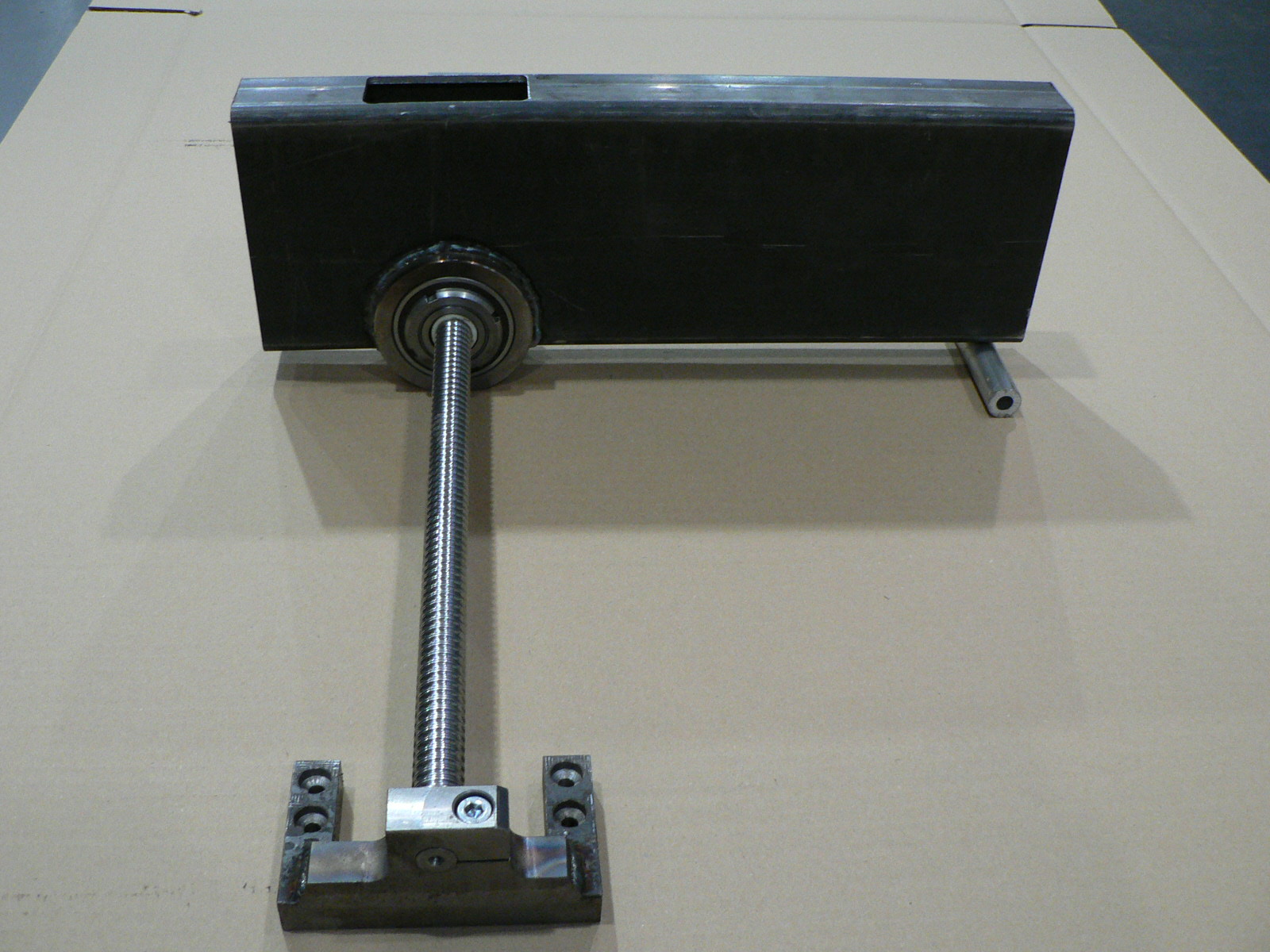

28. 1. 2011, 3:49
Tak zase kousek hotov
Rotační matice pro osu Y
