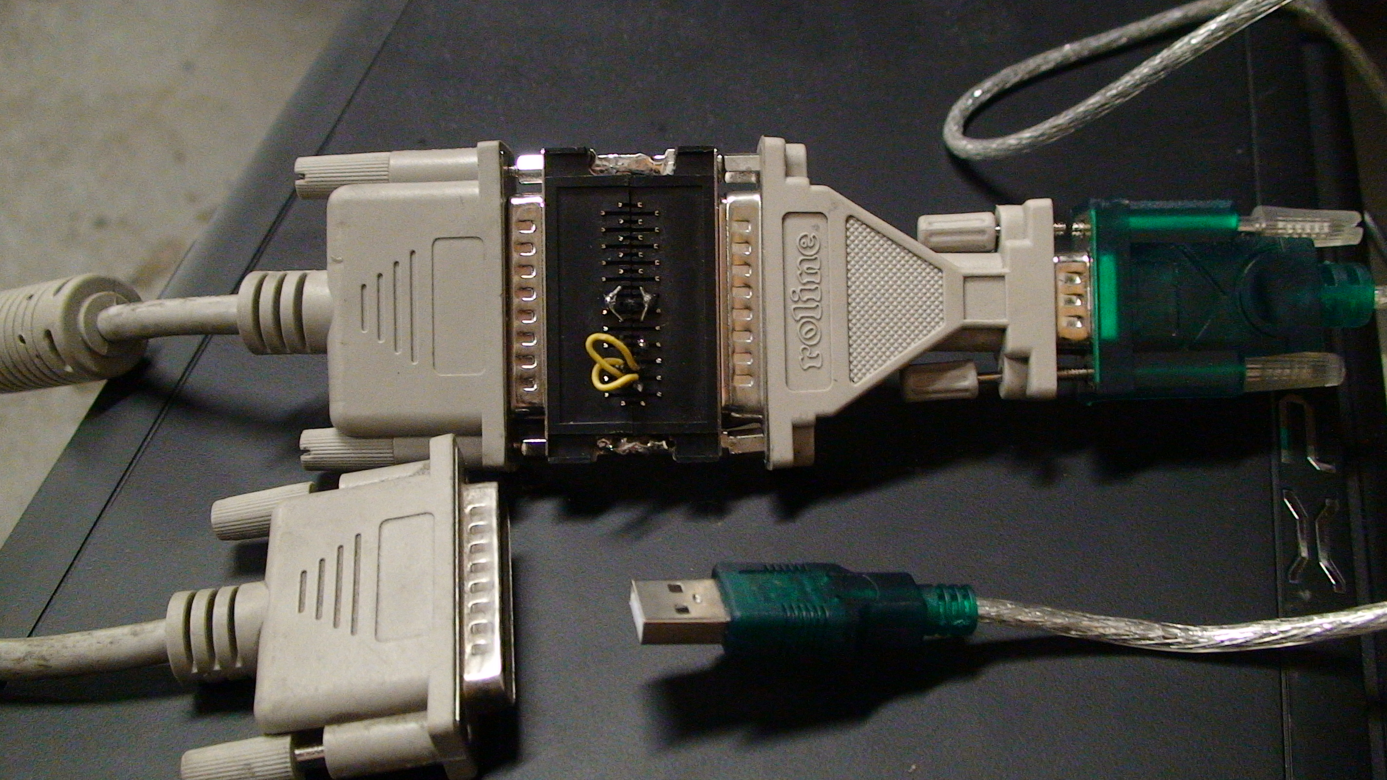

hej lenže ty máš pravdepodobne toto:

a potrebuješ toto: http://www.kfasllc.com/rs232_cable.htm" onclick="window.open(this.href);return false; preto som ti písal sprav si kábel :D

trxtechnologies píše:hej lenže ty máš pravdepodobne toto:
a to je špatně? tenhle mám mít, ne? jaký je v tom rozdíl?

Nemoo píše:
rozdiel je iba jeden že ti to nebude fungovať :D a nezabudni na tie klemy :)

Správných sériových kabelů je víc, ale nejsou vzájemně zaměnitelné. Standardů zapojeni je totiž několik, kromě toho existují dvě velmi podobné, v detailech však odlišné normy (V.24 a RS-232C), navíc výrobci buď používají handshake (a to buď počítačový RTS/CTS nebo telefoňácký DTR/DSR) nebo nepoužívají nebo ho mají hardwarově zapojený ale obcházejí jej propojkou v konektoru, zapojetí TXD/TRD může být přímé nebo křížené... Takže nejlepší je okopírovat kabel přesně podle doporučení ke konkrétnímu přístroji :)

ja to mám zatiaľ takto, netreba kaziť ani vyrábať káble iba redukciu

Tak, kabel už mám správný, už to nevyhazuje chybu, už mi bliká VORSPN, ale dál se dostat neumím. program to nepřijme. nezačne blikat EINGABE ani se nezobrazí.

a v tom NCnet Lite vieš najst program ktory chceš poslať a ide ti zvoliť send program? ta ikonka PC a šípka von z PC

trxtechnologies píše:a v tom NCnet Lite vieš najst program ktory chceš poslať a ide ti zvoliť send program? ta ikonka PC a šípka von z PC
jo, vybral jsem program (napsal jsem v textaku jen ať si vezme nástroj a to je vše) O5555 se ten dokument jmenoval, ¨
O5555;
T1M6;
M30;
A tohle v něm bylo, pc mi napsalo 100% a transmitted, ale v nc to není

a stroj nepíše žiadny alarm? iba bliká VORSPN a na pc ti prebehne na 100% ? a VORSPN bliká nadalej?

trxtechnologies píše:a stroj nepíše žiadny alarm? iba bliká VORSPN a na pc ti prebehne na 100% ? a VORSPN bliká nadalej?
ano pořád bliká a nic se nezmění i když v pc to proběhne.

a ked odpojíš kábel od pc a dáš send program aj tak 100% odošle ?

trxtechnologies píše:a ked odpojíš kábel od pc a dáš send program aj tak 100% odošle ?
i bez kabelu mi to napsalo že se to odeslalo

mne to chodí cez prevodník USB-RS232 na NTB a pokiaľ nepripojím kábel k NTB neda sa nič poslať(na tú ikonku send program nejde kliknuť)
asi by som hľadal problem v PC z ktoreho to posielaš...
