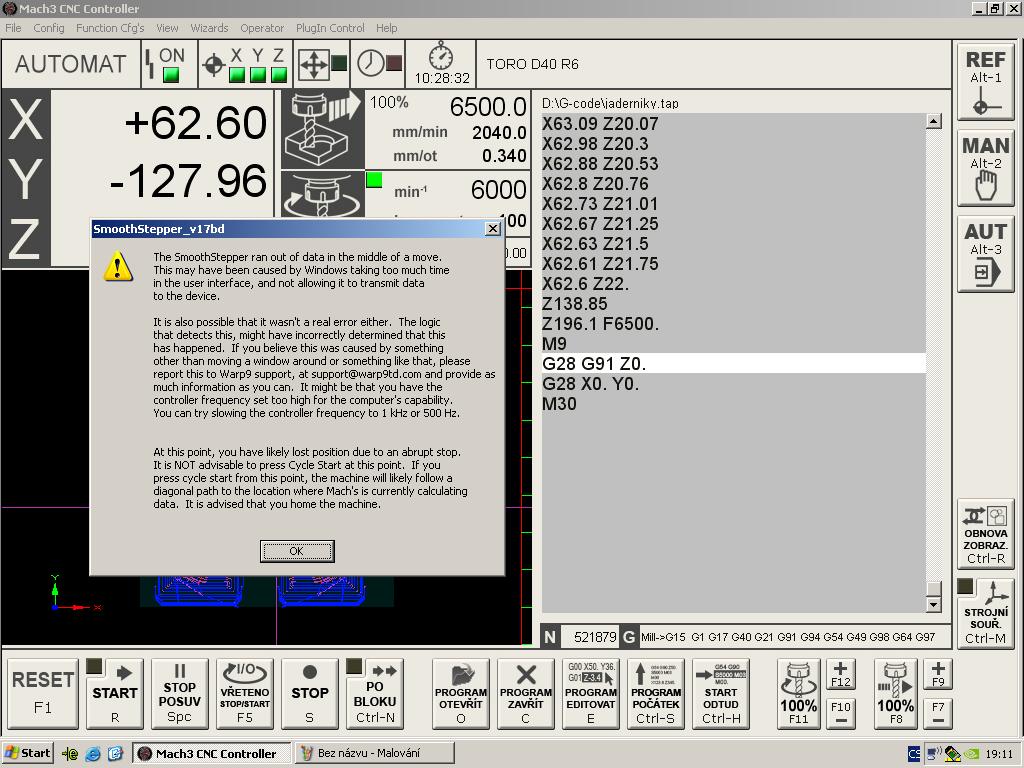

Chtel bych se zeptat jak vubec funguje smoothstepper. Zda se Gcode nahrava do nej? Nebo spis jakou vykonava presne funkci.

Je to hardwarový interpolátor, který zamezuje ztrátám a nebo zpoždění řídících impulzů, zjednodušeně řečeno. Program běží v PC v machu, po kabelu se přenáší signály do smootstepperu, který si práci přednahrává a tím zamezuje oněm ztrátám a navíc můžeš používat vyšší fregvenci generovaných impůlzů, což znamená vyšší rychlost obrábění. Jde k tomuto připojit i krabičku s ručním kolečkem pro ruční řízení stroje.

hlavně jde oto že sám generuje impulzy pro motor na podstatně vyšší frekvenci než je schopný generovat PC a ty impulzy jsou naprosto čistý a přesný, kdežtov pc jejich kvalitu ovlivnuje každý běžící proces což je problém.

Přesně tak. Frézování s SmoothStepperem je kvalitativně na vyžší úrovni. Rychlosti frézování odpovídají rychlostem z CAMu, ztráta kroku se stává prázným pojmem. Prostě kombinace Mach+SmoothStepper dává už skoro profi řídící systém. A to už při použití 2f KM.

Zdravím! Pořídil jsem si přes E-bay CNC 3020t a chci ho provozovat na Win7 64bit, takže je koupě smoothstepperu nutností. Mohli byste mi prosím poradit, kam se zapojuje? Díky.
Příspěvky: 7168
28. 3. 2014, 1:17
zapojuje se mezi PC a řídící elektroniku stroje , místo původního připojení přez LPT
Jsou verze s USB a novější jede přez LAN

Vie niekto nejaké detaily o tom, aké dáta sa posielajú do toho SmoothStepperu?
Je to G-kód? Je nejako modifikovaný softvérom v PC?
Na eBay skoro u každého SmoothSteppera píšu, že je určený pre MACH3.
Fungovalo by to aj s LinucCNC?

ne
linuxcnc ma svuj hardware
rekl bych daleko lepsi diky vykonu a modularnosti a skale ruznych typu vstupu a vystupu

co jsem koukal tak ten noější smoothstepper pod lanem už také využívá fpga od Xilinx jako mesa takže už by to nemuselo být špatné , samozřejmě záleží na firmware a jak je udělaná komunikace mezi kartou a pc
