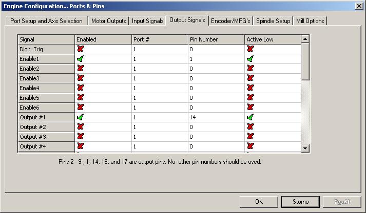

a treba je deska dobra, jen jsi nevyloucil vsechny chyby
Píšeš, že ti dělá problém E-stop.
Tak proč neuděláš jako první to, že ho zakážeš?
Mimochodem ta fillova rada, abys udělal pokus s LinuxCNC, byla dobrá. Aspoň bys vyloučil problémy na SW straně. A stáhnout a vypálit jedno DVD zas není tolik práce.

Mendor díky, to nastavení podle tebe pomohlo. Říkal jsem si že ten pin 14 proč ho má maďar v návodu na DigitTrig a teď jsem ho dal jako ty na Output#1 a jede to krásně.
Díky i všem zúčastněným. V nejbližší době by tedy mohl stroječek začít jezdit.
