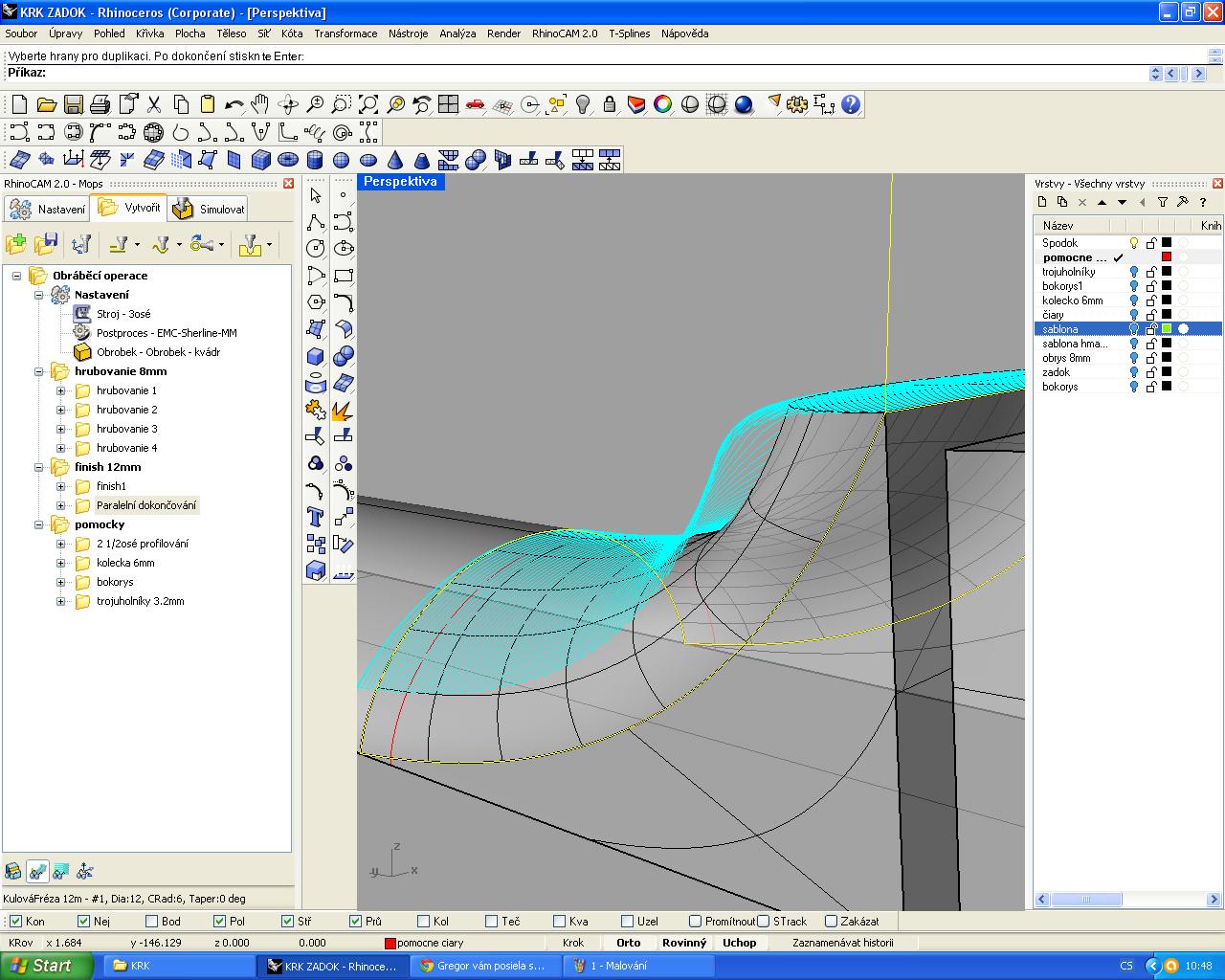

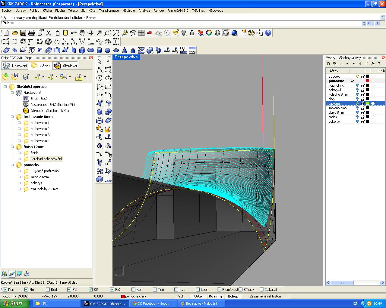

Nazdar chalani ... chcem sa spytat taku vec kresli a programuje niekto v zostave RHINOCEROS A RHINOCAM? Nastal u mna taky problem programujem jeden vyšší krk a finish mi nejako zle počíta dráhy. Zadal som Paralélne dokončovanie, nástroj 12mm gulička, obrábanie podla regionu - označený na obrázku, bočny krok 6% nástroja a tie drahy su nejake divné vobec nie podla obrobku a neviem čo s tým :(

Nemalo by to na obrazku 1 a 2 kopírovat steny obrobku?
pájač
Příspěvky: 1115
Bydliště: Levice
1. 6. 2014, 12:56
Nemalo, však máš guľovú frézu, rovina je na nule a šikmé plochy musia mať korekciu podľa priemeru nástroja. Kolmé o 0,5D frézy, 45 stupňové o 0,25 D frézy , ....

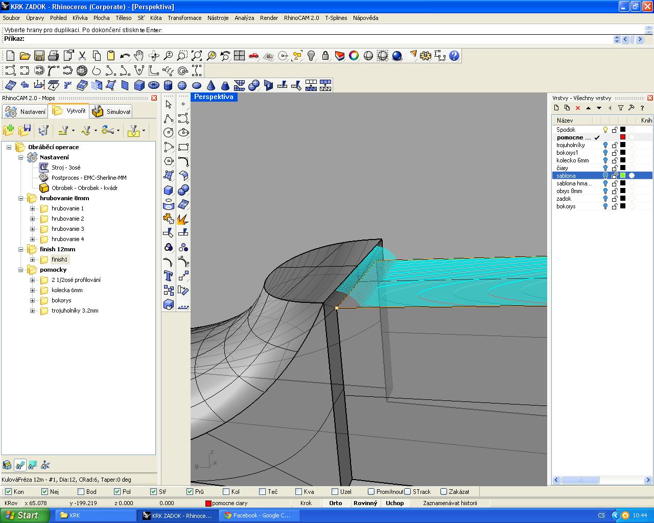

A ešte jednu radu by som potreboval .... čo kde nastavit aby mi gulova frezva frezovala až po okraj označenej časti? .
Příspěvky: 7500
1. 6. 2014, 3:21
někde by tam měl jít zadat přídavek k obráběné ploše + výjezd a nájezd

testone píše:někde by tam měl jít zadat přídavek k obráběné ploše + výjezd a nájezd
Prídavok tam mám ale ked tam zmením hodnotu tak sa mi obrábanie posúva po ose Z ... a nie po ose X a Y už fakt neviem čo mám zmenit no nič budem dobrusovat ručne

Obrobek máš položený přímo na základní rovině ? Zkusil bych to dát o něco výš. Popřípadě prodloužil nakreslaný obrobek směrem dolů a při frézování podložil.
Pak tam jsou ještě další možnosti. Tuším že horizontální dokončování a dokončování svislých ploch. Občas si to třeba dojíždím těmito způsoby. Někdy to pomůže na doladění těch ploch co to nezvládne.

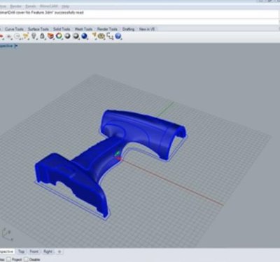

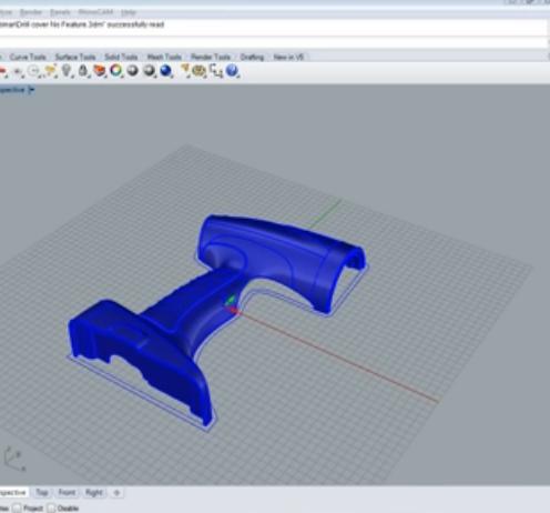

Ahoj Miloši .... dnes som si zobral obed do roboty a pozrel webinar rhinocam a tam to robil takym sposobom že nefrezoval plochu podla kriviek obrobku jak ja ale mal tie krivky odsadené od výrobku tak to tak doma skúsim.... používam 12mm guličku tak to odsadím o 6mm a uvidím čo to spraví :) Posielam obrazok z webinaru na vysvetlenie
