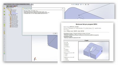

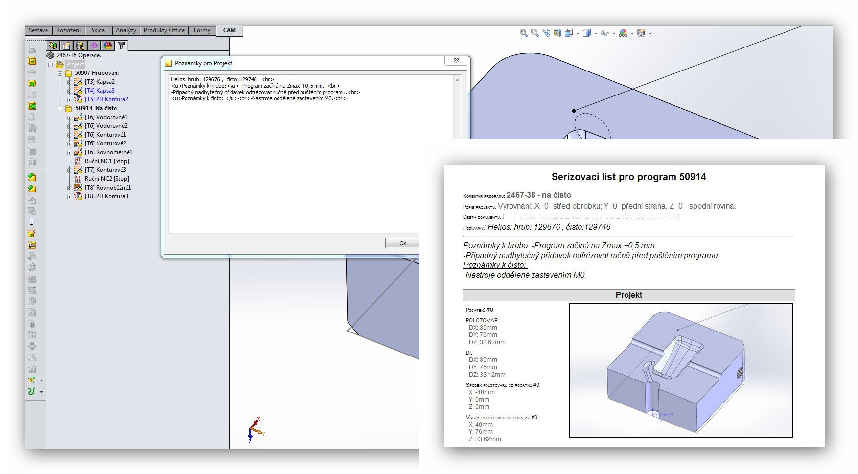

co se týče víceřádkového komentáře v poznámkách v seřizovacím listu, funguje jako html stránka.
Takže použijete funkce <br> ( umístit na konci řádku a tím text skočí na další řádek)
nebo <hr> vytvoří oddělovací čáru.
<u> podtržení </u>
Atd., jako když píšete stránky.
Maca

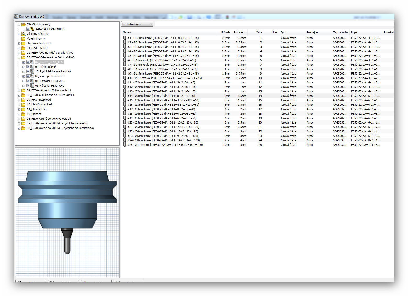

Co se týče knihovny, mám to udělané, viz. obrázek.
Rozdělené podle druhu frézovaného materiálu: elektrody na měd, měkké želeno, kalené železo, pak nějaké speciály, atd.
Dál rozdělené na toroidní, kulové, válcové. No a víc nepotřebuji.
Případně ukažte, jak máte vy uspořádanou knihovnu.

V seřizovacím listu je to ok, potíž je s tím, že všechny víceřádkové komentáře jdou v zásadě ve vygenerovaném G-kódu nebo seřizovacím listu zobrazit s výjimkou komentáře k operaci Manual NC -- a zrovna to jako na potvoru potřebuju. Jednořádkový text rozdělit pomocí <br> (nebo středníku nebo jakkoliv jinak) taky jde, dokonce se do té jedné řádky vejdou i tisíce znaků, ale mít takhle napsaných třeba 50 řádek G-kódu je nepřehledné :) A vývojáři od HSMWorks namítají, že můj požadavek je nesystémový a není v souladu s filosofií programu :-) Naštěstí to umím obejít (viz dřívější příspěvek) :)

Knihovny mám rozdělené podle materiálů (termoplast, hliník, železo, Toolox) a dál na vrtáky, válcové frézy, kulové frézy, kotoučové frézy, frézy na hrany, frézy na závity a ostatní. V každé knihovně několik až několik desítek nástrojů.

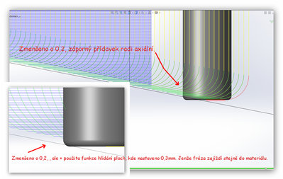

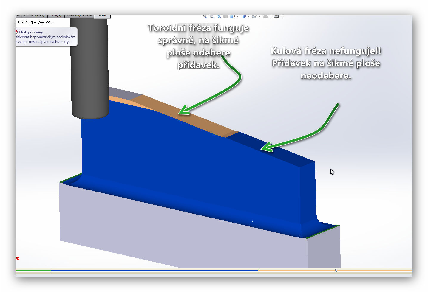

Pokud někdo znáte frézování elektrod pro elektroerosivní obrábění. Obrábíme elektrody
s ofsetem do koule, kde frézovaný tvar je zmenšený ( záporný přídavek v radiálním i axiálním směru)
Pak frézujeme elektrody s ofsetem do čterce, kde je záporný přídavek jen v radiálním směru , v axiálním je nula.
Což je problém... je rozdíl mezi kulovou frézou a toroidní, každá to udělá jinak. Kulová je ale špatně.

Další problém, které se na centrále řeší, viz. obrázek.

Maca76 píše:....., každá to udělá jinak. Kulová je ale špatně.
Fíha tak to je slušná chyba... naštestí už děláme všechny elektrody s 3D podmírou(tedy axiálně i záporně se stejným přídavkem) a dokud jsem je musel kvůli starším hloubičkám dělat ve 2D podmíře (jenom radiální přídavek) tak jsem to řešil podmírou nástroje..

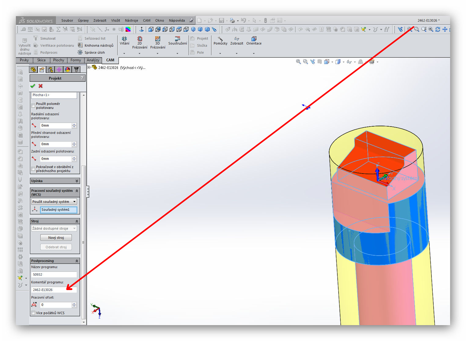

Neuměl by někdo vylepšení, udělat makro, které by přebíralo název souboru do názvu komentáře u projektu?
Příspěvky: 8482
18. 6. 2014, 8:07
Makrem to neumím, ale v postprocesoru je název dostupný takhle:
if (hasParameter("solidworks:title")) writeComment("Nazev: " + getParameter("solidworks:title"));
a jmeno souboru
if (hasParameter("document-path")) writeComment("Zdrojovy soubor: " + getParameter("document-path"));
