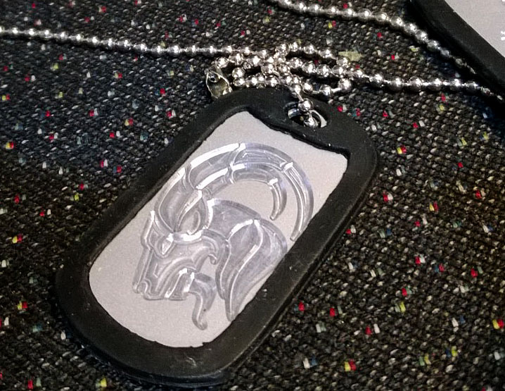

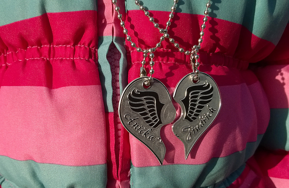

čau ve spolek, jeden konkrétní problém, čím prosím vás gravírujete do hliníku V-carve jak se říká (písmo, vektory, vyplněné plochy) např. toto
Aspire totiž nenajíždí s hrotem (mám 30° celokarbid 0,1mm ploška na špičce) po rampě, ale zapíchne (ten kozoroh je 0,5 mm hluboko) se rovnou do materiálu a jede .. 24.000ot/s 6mm/s posuv (F360) mažu Petrolejem a třeba na obličeji toho kozoroha jde vidět jak se špička kousek ukřupla, co dělám špatně? Nebo v čem CAMujete rytí vy? a co používáte za nástroj a řezné podmínky pro hroty? díky

Musíš to brát na víc třísek. Ten nástroj je subtilní a moc si líbit nedá.

první zápich si nastav na 0,05mm, tím uběreš tvrdý elox na povrchu.
Prostě jak píše origosch, na víc třísek.
Běžně dělám tyhle elox. duraly, první stopa je na minimum, jak otevřeš povrch, můžeš zabrat víc, ale poslední průchod zase na minimum, tím dostaneš hladkou stopu.

... díky moc, vyzkouším

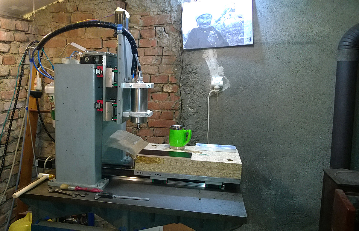

čau vážená kolegyně a kolegové :D
dlouho jsem zde neaktualizoval, tak doplním pár foto, aneb jak praví klasik "jeden obrázek za tisíc slov" ...

koukám došla malta nebo síly? :D
