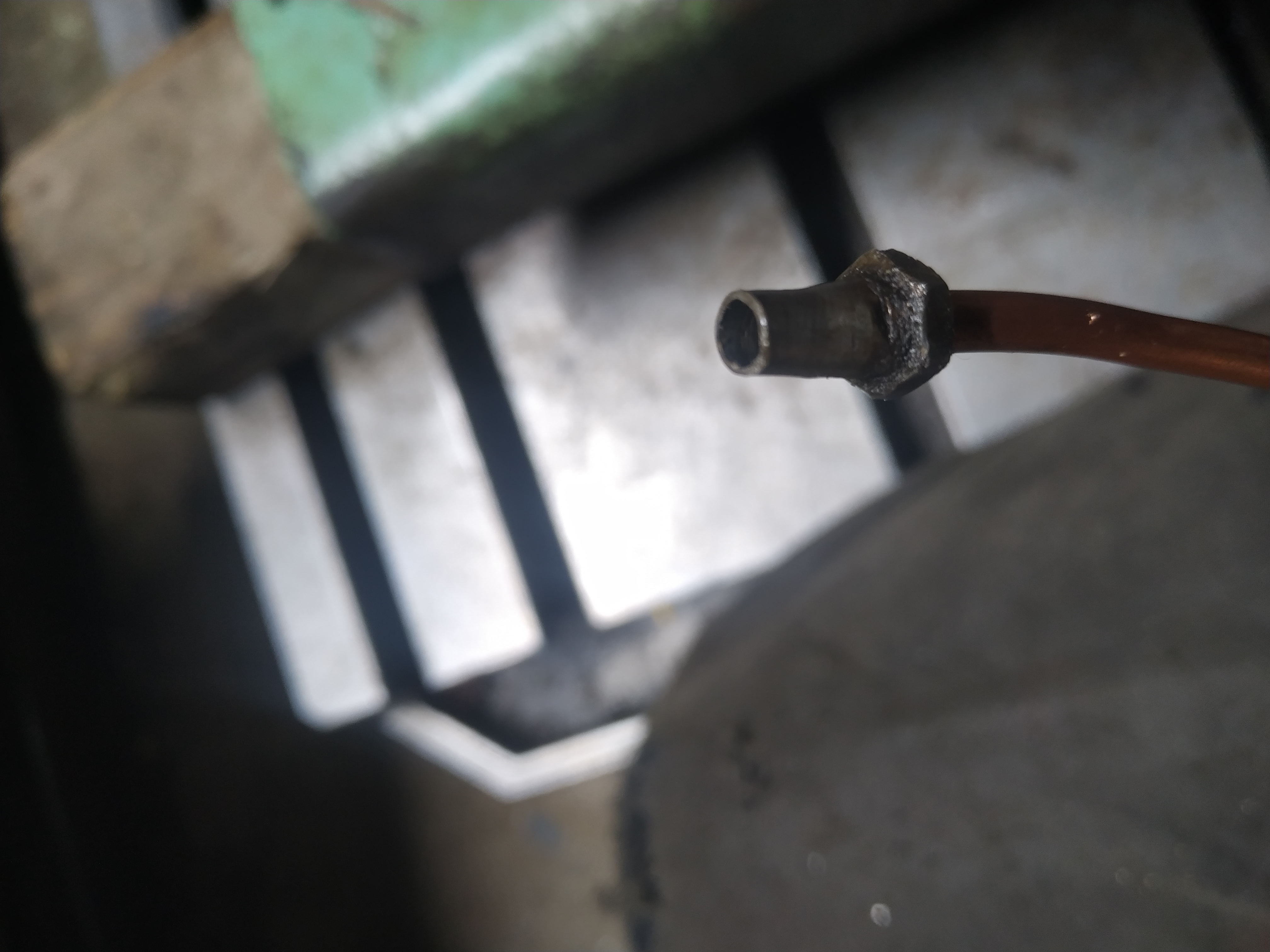

Zdravím, nechcem zakladať novú tému tak tuto zneuzijem.
Má niekto skúsenosti s týmto systémom ( stroj je z TOS varnsdorf )
Je to len na kužeľ, tlak v systéme je len ručnou pumpou tak predpokladám že tam je minimálny tlak.
Otázka či sa dá niekde ešte kúpiť ? Budem musieť meniť trubky prevlecne matice ( na foto) zohnal som len medenu rúrku 4mm hrúbka ale tieto matice idú do kužeľa asi budem musieť pilnikovat konce trubiek. .
Ďakujem
Ďakujem
