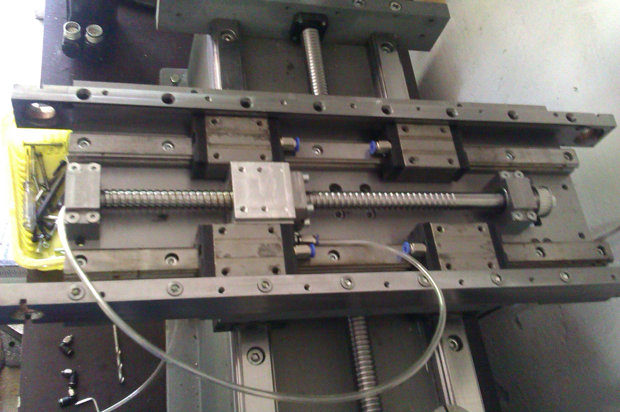

Ahoj prosím vás nevíte kde koupit priruby na domečky a matice s tím abych do nich mohl dát hadičky a dotáhnout mazací vstup na potřebné místo ? díky moc henlich to dělá to vím ale chtěl bych oslovit někoho dalšího.
http://www.tribotec.cz" onclick="window.open(this.href);return false; tady toho maj dost ale volej přímo do Brna.. ten Mosteckej prodejce je ... škoda mluvit
případně dost jsem koupil tady http://www.atmhydros.cz" onclick="window.open(this.href);return false; ceny o hodně rozumnější oproti všem ostatním..
nevim co myslíš tím příruby, a na jakem stroji to budeš mít. ja jsem použil spojky a hadice na vzduch. funguje to zatím spolehlivě a je to dost levne
na fotce dole vlevo je vidět i kolinka se zavitem. na vozcich je vidět našroubovane připojeni na hadičku. hadička je 4mm, mažu vazelinou
nejtenčí jsou myslim 3mm
