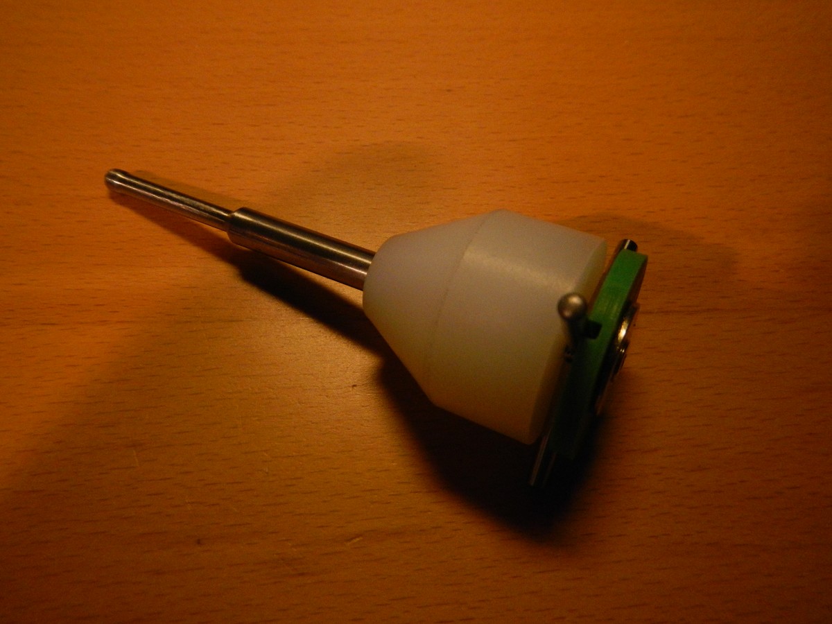

CNC potřebuje sondu - první pokus tykadélka, možná je zbytečně dlouhá, naměřená citlivost opakovaným najetím je do 3 tisícin.
ještě ji musím přeměřit na přesnost ve všech měrech a správně vycentrovat.
Zjistil jsem zatím nesoulat mezi kuželem vřetena a kuželem sondy - dokud se silou nedorazí tak si pokaždé sedne jinak.

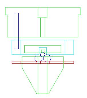

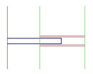

k centrování sondy jsem využil nápad z internetu
pevnou stranu představuje pevný šroub M3 - modrá
pohyblivá strana má závit M5 - zelená
spojení je pomocí pouzdra M5 / M3 - červená
pokud pootočím toto pouzdro o 360 st. posune se pouzdro v pohyblivé části o stoupání M5 - to je o 0,8 mm
současně se ale pouzdro (pochopitelně s pohyblivým dílem) našroubuje o jeden závit na M3 opačným směrem - tedy o 0,5 mm
výsledný pohyb pohyblivého dílu je tedy rozdíl těchto stoupání a to je o 0,3 mm (na otáčku pouzdra 360 st - takové stoupání má šroub 1,4 mm)
docílíme tedy klasickými závitníky velmi jemné stoupání

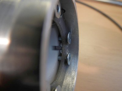

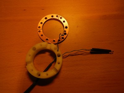

fotek moc není ... použil jsem kuličky a válečky z ložisek - logiku desky mám na 24V a tak menší vodivost "železa" až tak moc nevadí
kuličky drží v pozici otvory v plošňáku, současně zajišťují propojení a v rovině - jsou opřeny o rovnou plochu plastu
válečky jsou řešeny obdobně
v plošňáku - 6x 3mm pro kuličky, 6x 3mm pro upevnění M3, 3x pro šroubovák na pouzdra M5
hrot
hrot
elektro část
elektro část
chb
Příspěvky: 3947
Bydliště: Havl. Brod
3. 8. 2014, 3:44
seřízení tykadélka
kombinovaný šroub s malým stoupáním ... má stále velké stoupání, vycentrovat tykadélko je docela fuška - pootočit o jeden dva stupně ...
překvapivá zkušenost, po troše hraní s vycentrováním se hodnoty při otáčení vřetena s tykadlem a najížděním v Machu pohybují v rozptylu pod jednu tisícinu mm - tedy tykadlo je překvapivě citlivé
špatná zpráva je, že takto vycentrované tykadlo při novém vražení do vřetena - hází o tři stovky :-( ach ta čína ...
budu muset udělat novou konstrukci s výrazně kratším vyložením od vřetena

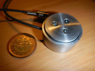

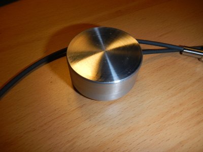

chb
Příspěvky: 3947
6. 8. 2014, 7:25

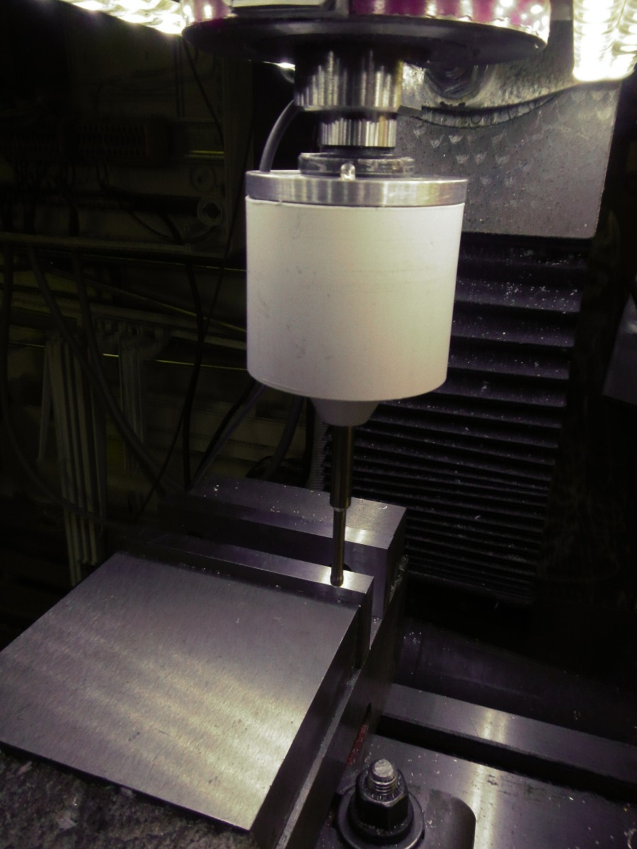

další tykadélko, nyní pro osu Z - výška 20mm průměr 38 mm "zdvih" 2mm
opakovatelná přesnost - při doteku na střed do 5 tisícin, při doteku na kraji, okolo setiny
(otázkou je, co vlastně na BF20 měřím :-) )
Příspěvky: 9633
7. 8. 2014, 9:13
šikovné! šel by vokázat i vnitřek, plz?
chb
Příspěvky: 3947
7. 8. 2014, 11:16
koukni o trochu výš ... je to jen placaté tykadlo :-) stačí tato fotka ?
Příspěvky: 9633
7. 8. 2014, 12:28
ahá, jasně, dík!

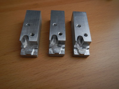

první komplet CNC běh
výkres v Progecad - verze private = zdarma
CamBam - zatím demoverze
běh a výsledný produkt
