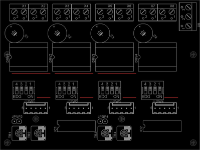

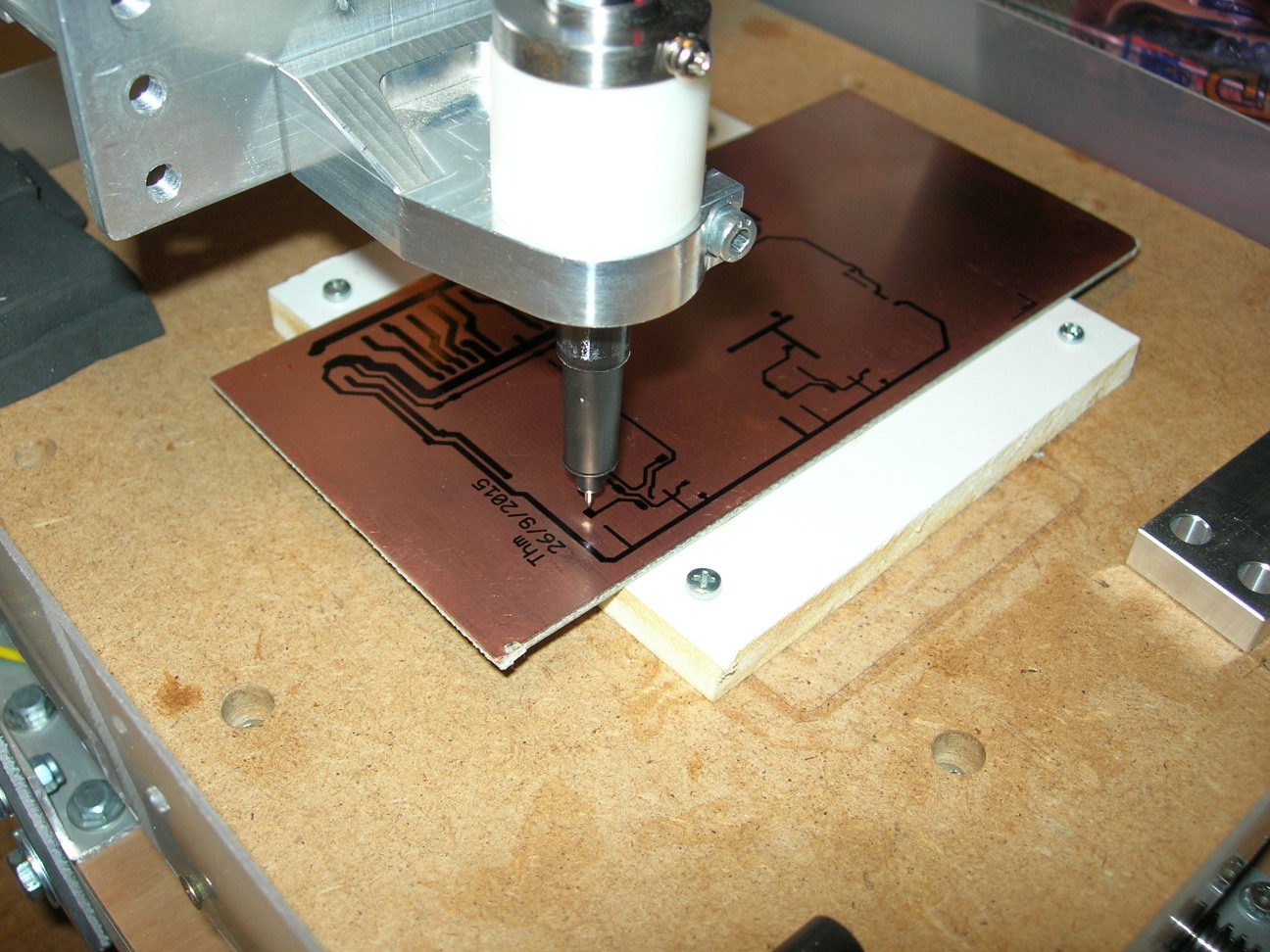

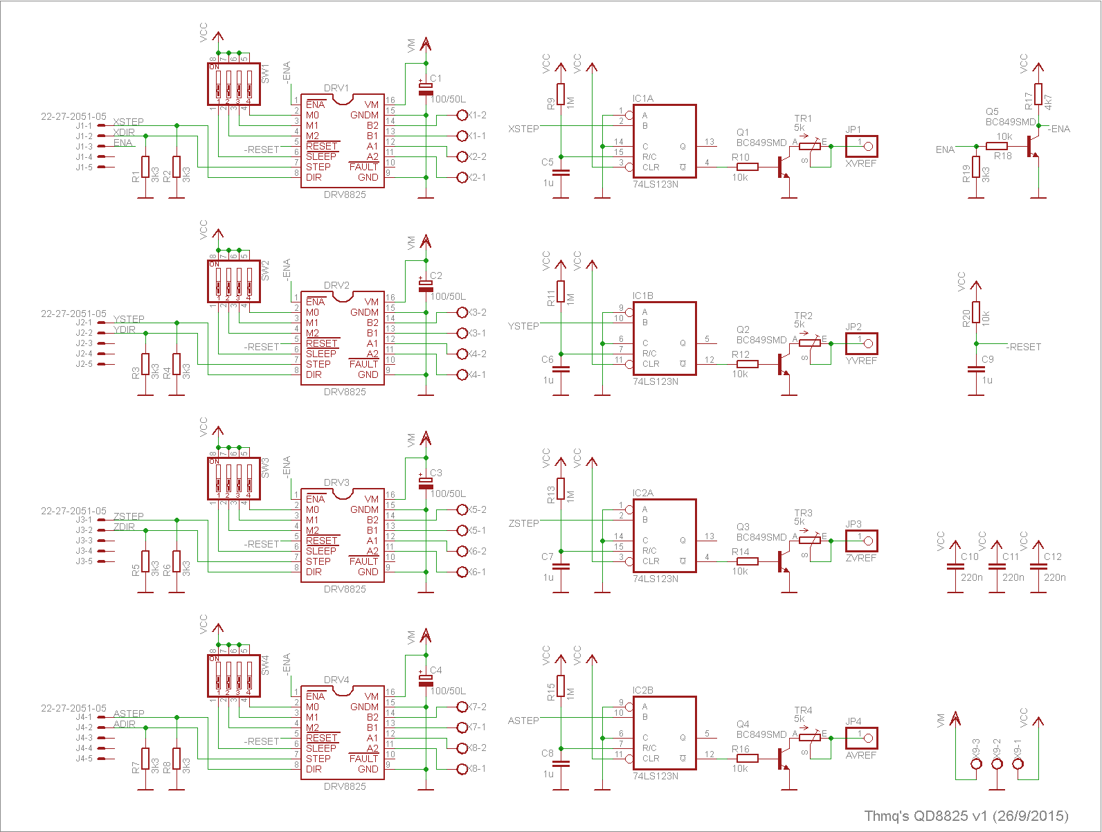

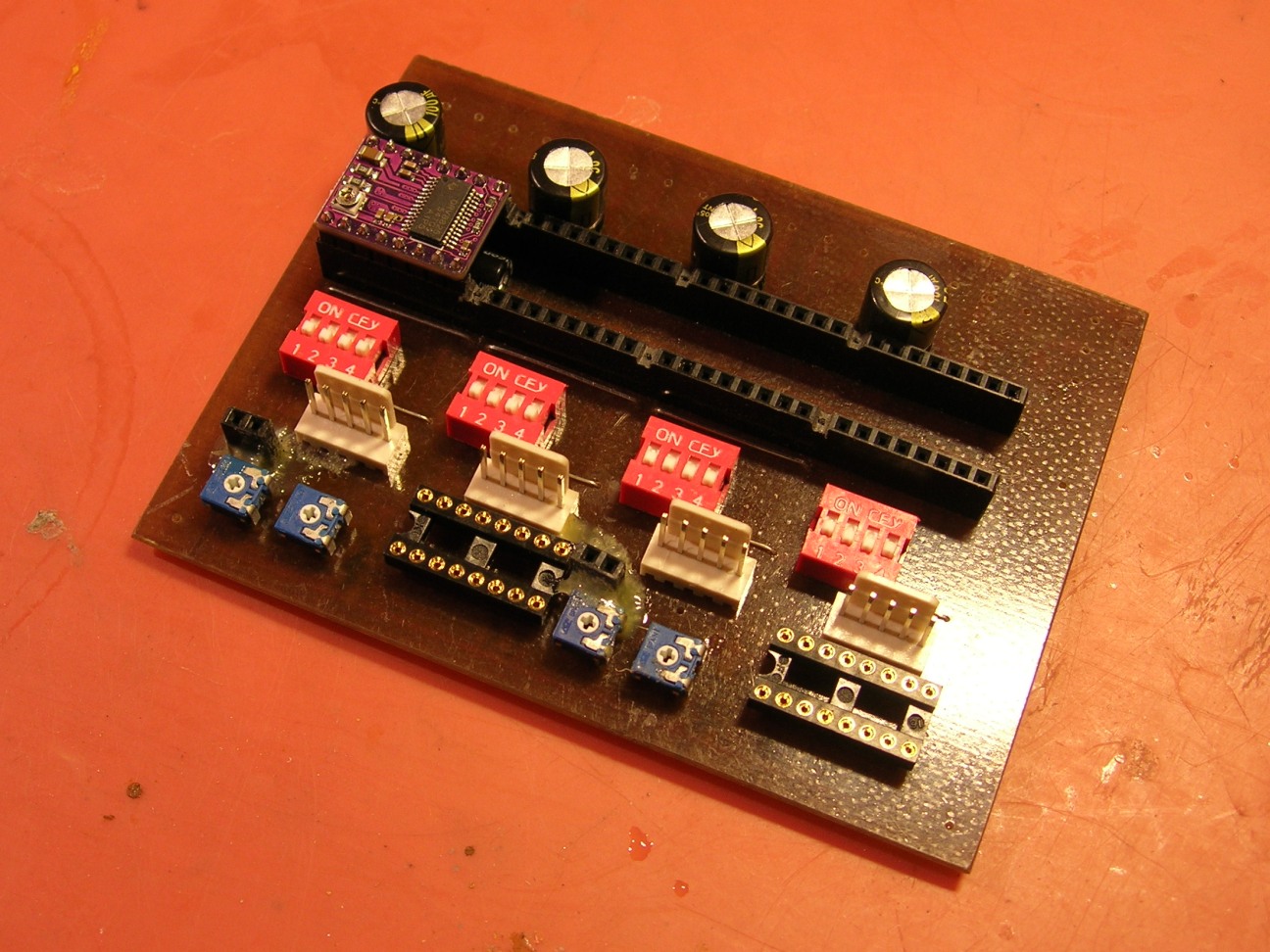

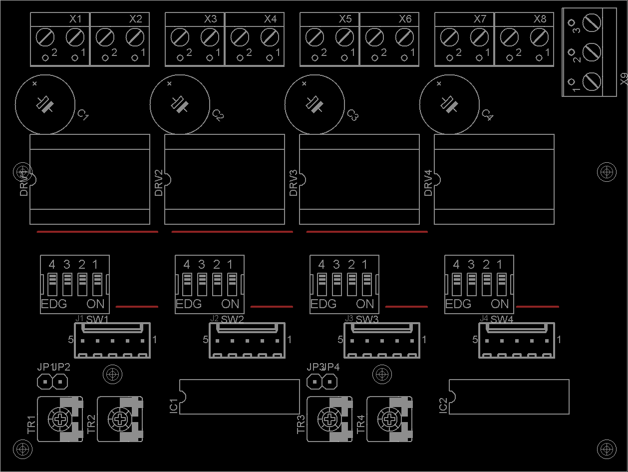

Ahoj, inspirován quakem rozhodl jsem se nahradit obstarožní L29x driver hypermoderním driverem využívajícím DRV8825 moduly, rovnou i se čtvrtou osou. Předevčírem moduly dorazily, tak jsem to rozjel, bude tam i usínání (aplikované © Mex). Bohužel se mi při tvorbě plošňáku rozjelo "upnutí", takže jsem před policejní hodinou nestihl vyvrtat a tak aspoň tvořim tendle post (aby řeč nestála, když už stojí stroje) :)
Docela se těšim, dost bylo half-stepu! :)
Brou, T.
27. 9. 2015, 3:21
Jseš muž činu, klobouk dolu.
A máš to velmi hezky namalované, to jsi tu pisátkovou technologii pěkně vymazlil.

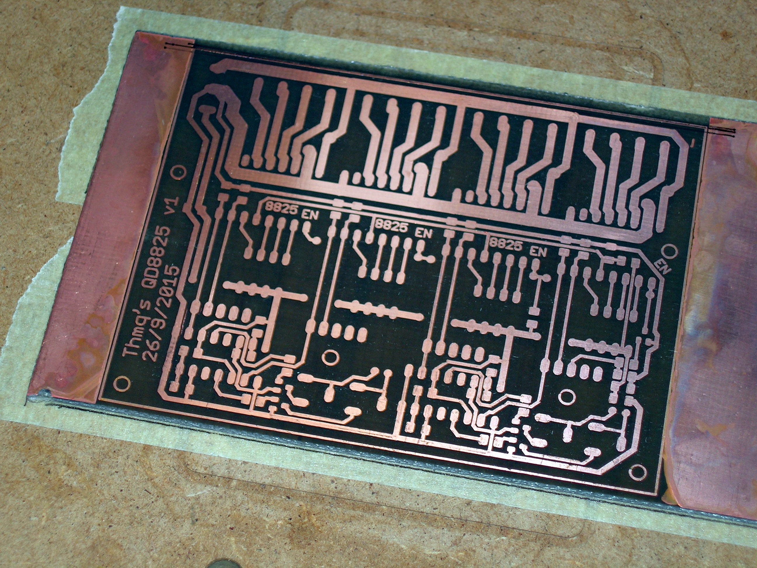

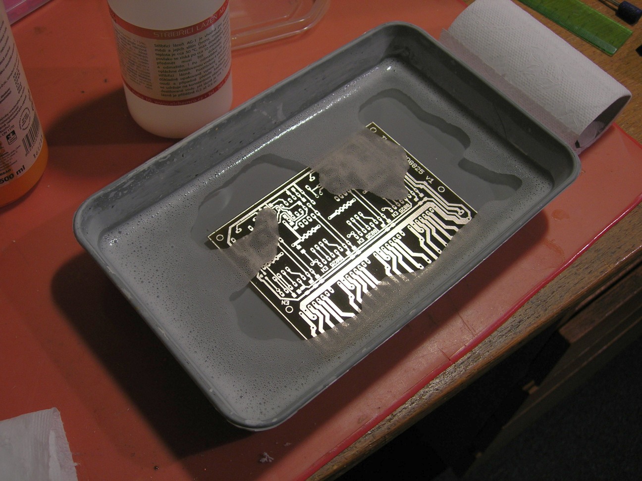

Co je ten poslední obrázek? To je napájivá maska, udělaná toner-transferem?
Problém při výrobě se dal čekat. Pokud ty Tvoje původní drivery nejsou úplně blbé, tak jim musí docházet, že je chceš nahradit novými, mladšími a progresivnějšími. To není nikomu příjemné, a tak se celkem pochopitelně brání.
Kdybych si chtěl vymýšlet, tak bych ještě trochu roztáhl do šířky měď mezi driverem a svorkami, i když by se musela k pinu driveru pak zužovat. To už teď asi nezměníš, ale je možné na všechny silové rozvody (hlavně ten, co vede dookola kolem svorek) položit drát a plošně to proletovat.
Ale určitě bych tam nasázel ještě nějaké SMD kondenzátory, třeba 2x 1M v pouzdrech 1206 pro každou osu. To je ještě pořád dá udělat zespodu mezi ty souběžné části vedení napájení (možná jsi to tak plánoval?).
Jsem hodně zvědavý na výsledky. Nejen na hebký a něžný běh frézky, ale i na teplotu chipů na těch sranda-driverech.

Příspěvky: 9633
28. 9. 2015, 12:13
Mex píše:Jseš muž činu, klobouk dolu.
Dlouho jsem nic většího nedělal, tak už jsem měl absťák :)
Mex píše:A máš to velmi hezky namalované, to jsi tu pisátkovou technologii pěkně vymazlil.
Děkuju!

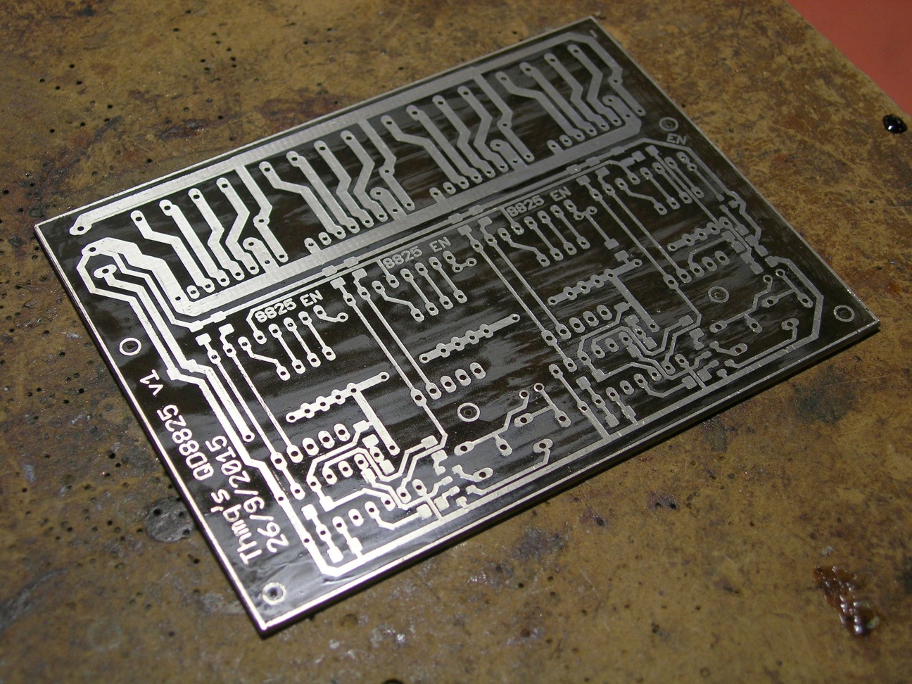

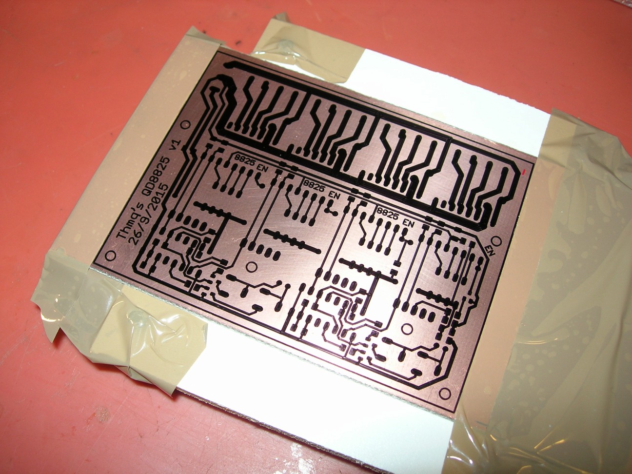

Mex píše:Co je ten poslední obrázek? To je napájivá maska, udělaná toner-transferem?
Nene, to je jen hodně kontrastní a barevně nepříliš věrná fotka vyleptaného plošňáku. Fotim to v noci při umělym světle a k tomu ještě starym foťákem, v novym se aktivovalo kurvítko :(
Mex píše:Problém při výrobě se dal čekat. Pokud ty Tvoje původní drivery nejsou úplně blbé, tak jim musí docházet, že je chceš nahradit novými, mladšími a progresivnějšími. To není nikomu příjemné, a tak se celkem pochopitelně brání
Hehe, uvidíme, kdo z koho :)
Mex píše:Kdybych si chtěl vymýšlet, tak bych ještě trochu roztáhl do šířky měď mezi driverem a svorkami, i když by se musela k pinu driveru pak zužovat. To už teď asi nezměníš, ale je možné na všechny silové rozvody (hlavně ten, co vede dookola kolem svorek) položit drát a plošně to proletovat.
Jj, šlo by to, ale nestačí, že jsou takovýdle kondíky na těch jednotlivých modulech?
Mex píše:Jsem hodně zvědavý na výsledky. Nejen na hebký a něžný běh frézky, ale i na teplotu chipů na těch sranda-driverech.
Uvidíme, nechal jsem tam nějaký prostor na případný velký chladič (mám k tomu pidi chladiče a krabice je aktivně větraná, tak to třeba nebude potřeba).

Beze všeho, já prozradim i co nevim :) Zásadní vlákna k pisátku jsou pohyblivý držák fixky a Kreslit, leptat, vrtat a řezat na jedno upnutí, základní trik spočívá v tom pohyblivém držáku. Rychlost používám F2000 (jelo to pěkně i F3000, ale nechávám si radši rezervu, navíc rozdíl neni až tak velkej, je tam spousta krátkých úseků a ty jsou dané spíš rampama, který teď z hlavy nevim, ale mrkni na to video). Pro zajímavost tento obrazec to kreslilo zhruba 20 minut. G-kód vzniká konverzí HPGL výstupu z Eagle, konverzní program používám vlastní, zatim jsem ho nikde nezveřejňoval, je to takový bastl.

28. 9. 2015, 12:53
Thomeeque píše:
Mex píše:Ale určitě bych tam nasázel ještě nějaké SMD kondenzátory, třeba 2x 1M v pouzdrech 1206 pro každou osu. To je ještě pořád dá udělat zespodu mezi ty souběžné části vedení napájení (možná jsi to tak plánoval?).
Kondenzátorů není nikdy dost, kondík je kámoš.
Ty, co jsou na vlastních modulech jsou spíš pro srandu.
