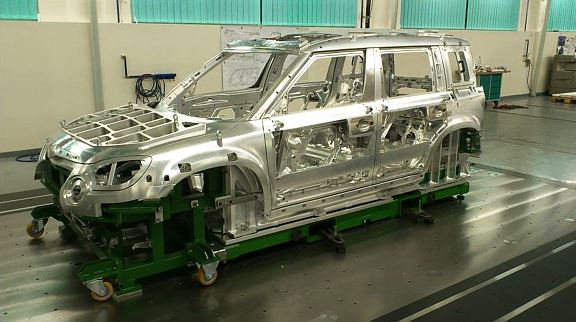

Vyrobit jde uplne vsechno,bojim se,ze to neutahnes financne,5ose stroje za 600-800kc/hod urcite nedelaji.Dukaz co lze vse na cnc udelat.
