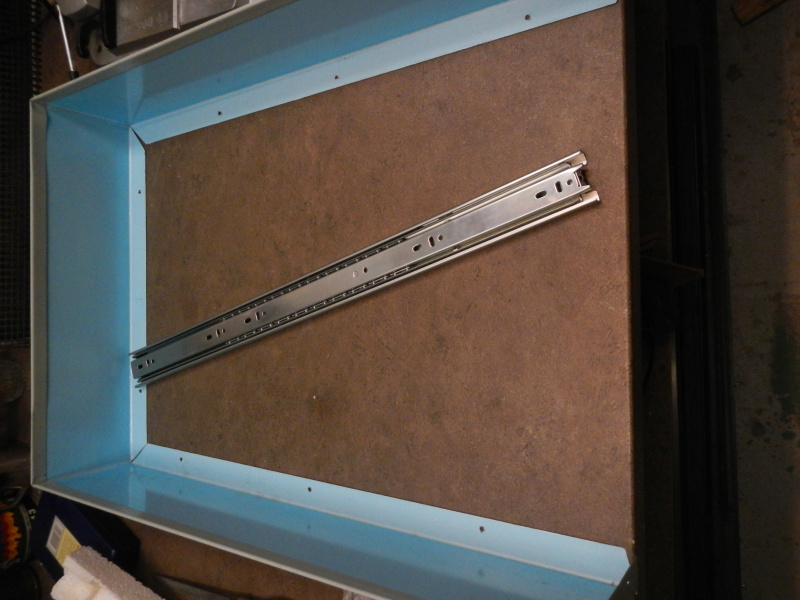

odbočím, koukám na "pojezdy" budoucích šuplíků
u mne velice dobře bunguje tento model.¨
odpad od klempíře (takové pruhy jsou mu k ničemu), plně výsuvné pojezdy za 140,- pár (překvapivě unesou hodně), desky jako dno a desku jako čelo ...

Kolik ty "plnovýsuvné" pojezdy vlastně unesou?potraviny píše:...V levo budou šuplíky na plnovýsuvných pojezdech, zbytek se rozdělí policí...
Jaký typ použiješ (budeš je nějak upravovat např. náhrada plastových koleček kovovými)?
Já bral tyto: http://www.hrany-pro-truhlare.cz/cs/zas ... s-dotahem/" onclick="window.open(this.href);return false;
lélku 450mm a snesou 45Kg.
Do dvou dnů od objednání byly doma.
Francotirador píše:Kolik ty "plnovýsuvné" pojezdy vlastně unesou?potraviny píše:...V levo budou šuplíky na plnovýsuvných pojezdech, zbytek se rozdělí policí...
to má kovové kuličky, plast je tam jen na pojistce pro odjištění dorazu, a nosnost je okolo těch 40 kg

Kuličky neznám - budu muset vyzkoušet
Vypadá to doře (aspoň na fotce).
I když 45 Kg mi přijde na šuplíky do ponku málo - snad se výrobce jistí a vysunuté unesou víc.
těch 45kg je myšleno na dvojici nebo na jednu? tedy šuplík unese 45kg nebo 90kg?
