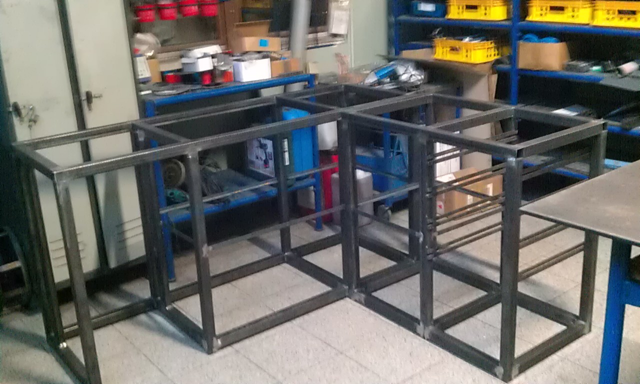

a ta speciální pěna neuteče? ...
potraviny
Příspěvky: 1965
Bydliště: Most
16. 11. 2014, 9:02
No nevím, chceš říci že pokud to uprostřed jeklu vrtnu a napěním že pěna jen proběhne a jekl zůstane stále dutý?
Spíš se obávám tam kde je jekl uzavřen pěna nevleze až do konce, že nebude mít kam unikat vzduch.
Možná se pletu.
chb
Příspěvky: 3905
Bydliště: Havl. Brod
16. 11. 2014, 9:28
je potřeba dlouhou trubičku a pěnit od konce jejím povytahováním

Tak jsem to nakonec udělal přes roh. :D
Zítra vypěním a hned uvidím poklepem zda to bude lepší.
Vlevo bude ten budoucí cnc-soustruh :D a vpravo nynější asist 550W. Honil jsem nějakou gumu na horní desku a mají pouze 5mm za 550,-/m2 :(

odbočím, koukám na "pojezdy" budoucích šuplíků
u mne velice dobře bunguje tento model.¨
odpad od klempíře (takové pruhy jsou mu k ničemu), plně výsuvné pojezdy za 140,- pár (překvapivě unesou hodně), desky jako dno a desku jako čelo ...

potraviny píše:...V levo budou šuplíky na plnovýsuvných pojezdech, zbytek se rozdělí policí...
Kolik ty "plnovýsuvné" pojezdy vlastně unesou?
Jaký typ použiješ (budeš je nějak upravovat např. náhrada plastových koleček kovovými)?
potraviny
Příspěvky: 1965
Bydliště: Most
21. 11. 2014, 5:31
Já bral tyto: http://www.hrany-pro-truhlare.cz/cs/zas ... s-dotahem/" onclick="window.open(this.href);return false;
lélku 450mm a snesou 45Kg.

Francotirador píše:
to má kovové kuličky, plast je tam jen na pojistce pro odjištění dorazu, a nosnost je okolo těch 40 kg
Francotirador
Příspěvky: 1172
21. 11. 2014, 9:19
Kuličky neznám - budu muset vyzkoušet :wink: Vypadá to doře (aspoň na fotce).
I když 45 Kg mi přijde na šuplíky do ponku málo - snad se výrobce jistí a vysunuté unesou víc.
Příspěvky: 8792
22. 11. 2014, 8:32
těch 45kg je myšleno na dvojici nebo na jednu? tedy šuplík unese 45kg nebo 90kg?
