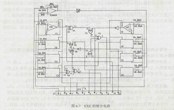

ok to by nebyl problém , ještě podle toho manualu je tam signál : UAs to asi netušíš co to je ??
tak je to jasný je to signalizace přerušení signálu od pravítek

to vůbec netuším,
ono je to pravítko docela chytré, například pro refernci stačilo na mašině popojet cca 100mm, ( po 100mm jsou tam navíc značky) a ona poznala přesně kde na pravítku je. Předpokládám tedy že to bude signál pro tu značku. Ale asi by se to dalo najít v pdfku od pravítek.
Něco málo je k tomu tady ale je to čínsky
http://www.cnc-school.com/html/article_37300.html" onclick="window.open(this.href);return false;

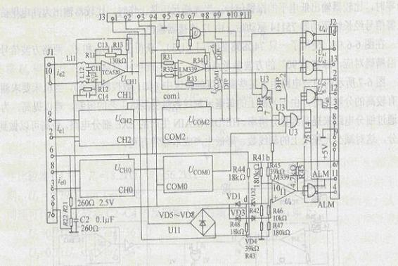

už jsem to našel , máš tam tři signály A B a značku a to Uas je signál o přítomnosti nepřítomnosti pravítek , generuje je ten převodník

tak at je tady vše co se dá sehnat :

Chtěl jsem to sem taky dát ale přišlo mi to zbytečné :-)
taky je to ale asi z předchozí verze EXE převodníku, v té mé je toho trochu víc, hlavně jsou tam zdvihací odpory a myslím že i pár tranzistorů. Můžu ti to poslat někdy příští týden až přijde DUE.

IC-MQ sin cos ttl RS422.pdf
(603.66 KiB) Staženo 1789 x
tak jsem ještě pátral a stálo by zato sehnat tohohle švába
hodně by se to zjednodušilo
Příspěvky: 7162
3. 1. 2015, 2:55
tak tady ho maj : http://shop.ichausamerica.com/ProductDe ... -MQ+SAMPLE" onclick="window.open(this.href);return false;
