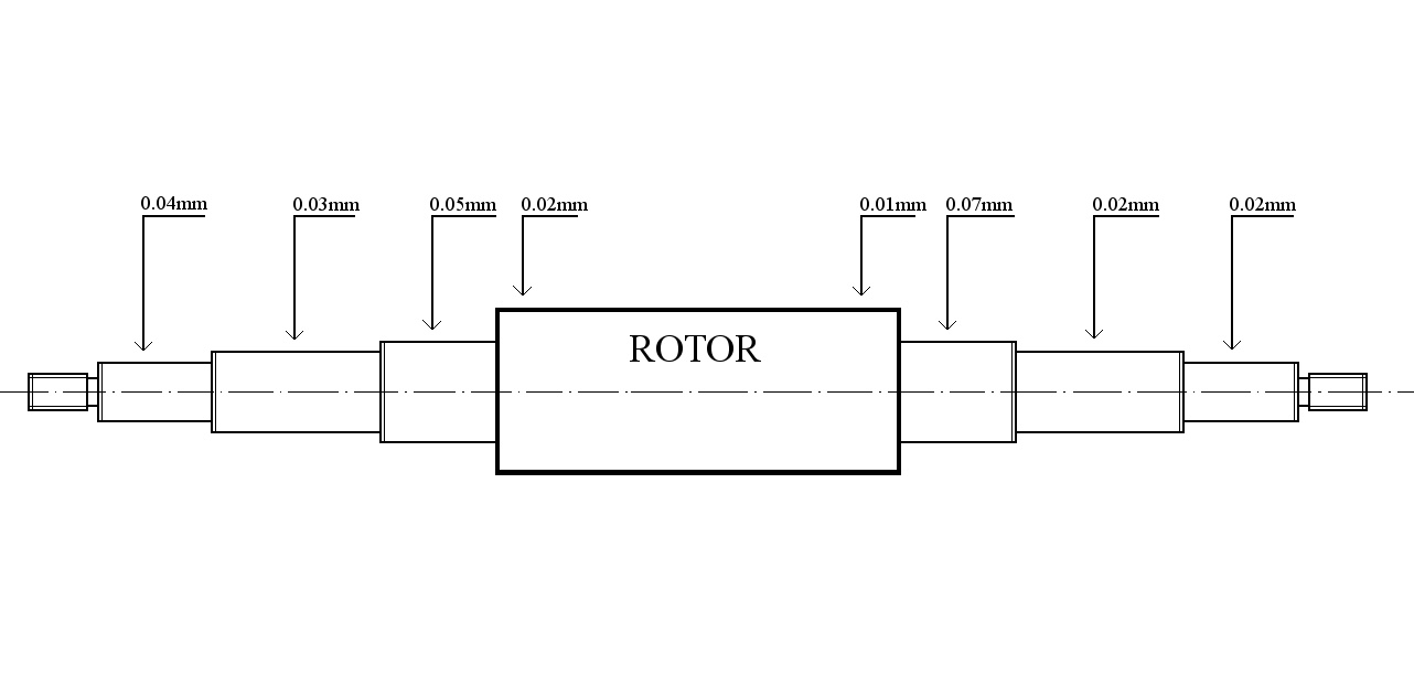

Tak jsem dnes změřil hřídel rotoru úchylkoměrem. Rotor jsem upnul mezi hroty na soustruhu. Na rotoru jsou taková vyčnívající hliníková tělíska po obvodu. Na jedné straně rotoru mírně ubraná, tipuji tedy že se jedná o vyvážení při výrobě.
Co tedy říkáte na tu změřenou házivost- je to důvod vibrace brusky?
Nevím ovšem, zda je to údaj směrodatný, jelikož jistou házivost má vřeteno soustruhu (0.01 a méně, ale nemám tisícinové hodinky) a na druhé straně je rotor z výroby vyvážený tím ubráním hliníkových válečků. Zatím nemám jak změřit hřídel na oněch dvou tyčkách seřízených do váhy, to by bylo možná viditelnější pro určení házivosti hřídele statoru. Zkusím někde něco splašit nebo vyrobit.
Přikládám nákres s měřením rotoru:
