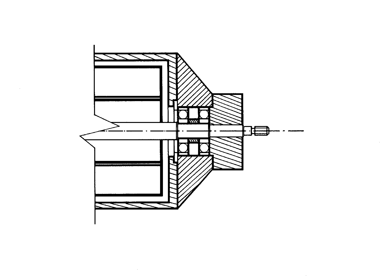

taky se mi tu malůvku nějak nechce luštit, je to takový strakatý, do srozumitelného výkresu to má daleko
tužkou na kus papíru a pak ofotit, ale tak aby to mělo hlavu a patu by bylo lepší

to je takovej ten obrázek jak na to chvilku koukáš a najednou ti začnou vylejzat všemožné obrazce a začne bolet hlava.. to snad ani nejde pochopit..

Až na to budu mít víc času, nakreslím to líp aby nedejbože nikoho nerozbolela hlava...
Weiss D280x700, Güde GTB 16V, BAD-21S po rekonstrukci, Jihokov SVA V10 před rekonstrukcí, korejka F2-250 rozebraná do šroubku a spousta dalších potřebných krámů...
- Příspěvky: 7199
na to se vyprdni jen popiš jak to tam jeJizera-CZ píše:Po 24 hodinách beze spánku a další noční šichtě po mě nikdo nemůže chtít zázraky

Na levé straně brusky jsou ložiska volná, pouze z levé strany přidržována osazením na menší přírubě brusky. Na hřídeli samozřejmě stupňovité odsazení pro ložiska je.packa píše:na to se vyprdni jen popiš jak to tam jeJizera-CZ píše:Po 24 hodinách beze spánku a další noční šichtě po mě nikdo nemůže chtít zázraky
Na pravé straně brusky drží první levé ložisko ségrovka z příruby brusky. Tedy ségrovka má zápich v přírubě brusky, nikoliv na hřídeli. Mezi ložisky je vymezovací trubka. Druhé ložisko přitlačuje menší příruba s osazením stejně jako na levé straně brusky. Tím se vymezí vůle.
Ono se to špatně popisuje, až budu trochu vychrápaný, nakreslím to líp, teď jsem na to koukal znova a je to fakt děs
- Příspěvky: 7199
ok takže musíš zajistit aby ti ta osazená "" příruba" dotlačila ložiska na tu segrovku , ale taky by měly být mezi nimi dva rozpírací kroužky , jak na malý tak na velký průměr . a pak musíš udělat osazenou podložku o kterou se ti z jedné strany opře kotouč a z druhé strany ti stáhne vnitřní průměry ložisek k sobě , pak by to mělo chodit dobře.

Tak jsem se dokopal k nakreslení něčeho srozumitelnějšího než předtím. Pokud i to se někomu nebude líbit, tak ať mě vleze na záda

ještě tam máš jeden nedostatek , nemáš tam vnitřní odlehčení pro výstup hřídele , jak tedy byla ta hřídel zajištěna proti pohybu v ložiskách ? tam by měla být nějaká trubka která se opře o vnitřní kroužek ložiska a o ni kotouč a tím je vymezen pohyb

Zleva drží ložiska osazení na hřídeli a ségrovka. Mezi ložisky je trubka která se opírá o vnitřní kroužky ložisek a z pravé strany se o ložiska opírá příruba s osazením přesně tak jak je to nakreslené. Jinak ta ložiska jsou na hřídeli nalisovaná dost natěsno, dalo mě to práci velkým stahovákem je z té hřídele vůbec dostat, jestli tedy myslíš tohle.packa píše:ještě tam máš jeden nedostatek , nemáš tam vnitřní odlehčení pro výstup hřídele , jak tedy byla ta hřídel zajištěna proti pohybu v ložiskách ? tam by měla být nějaká trubka která se opře o vnitřní kroužek ložiska a o ni kotouč a tím je vymezen pohyb

tak jak to máš nakreslené tak se ta příruba opírá jak o vnější tak vnitřní průměr ložiska , to by se moc netočilo , ale to už ti kritizovali u prvního nákresuJizera-CZ píše:Zleva drží ložiska osazení na hřídeli a ségrovka. Mezi ložisky je trubka která se opírá o vnitřní kroužky ložisek a z pravé strany se o ložiska opírá příruba s osazením přesně tak jak je to nakreslené. Jinak ta ložiska jsou na hřídeli nalisovaná dost natěsno, dalo mě to práci velkým stahovákem je z té hřídele vůbec dostat, jestli tedy myslíš tohle.packa píše:ještě tam máš jeden nedostatek , nemáš tam vnitřní odlehčení pro výstup hřídele , jak tedy byla ta hřídel zajištěna proti pohybu v ložiskách ? tam by měla být nějaká trubka která se opře o vnitřní kroužek ložiska a o ni kotouč a tím je vymezen pohyb

Jo už to vidím, ale ta mezera na papírovém výkresu je, bohužel cestou přes scaner a foto program se ta úzká bílá čára zalila tou černí okolo. Proto mě nešlo do hlavy co tam je špatně když jsem koukal na ten papírpacka píše:tak jak to máš nakreslené tak se ta příruba opírá jak o vnější tak vnitřní průměr ložiska , to by se moc netočilo , ale to už ti kritizovali u prvního nákresuJizera-CZ píše:Zleva drží ložiska osazení na hřídeli a ségrovka. Mezi ložisky je trubka která se opírá o vnitřní kroužky ložisek a z pravé strany se o ložiska opírá příruba s osazením přesně tak jak je to nakreslené. Jinak ta ložiska jsou na hřídeli nalisovaná dost natěsno, dalo mě to práci velkým stahovákem je z té hřídele vůbec dostat, jestli tedy myslíš tohle.packa píše:ještě tam máš jeden nedostatek , nemáš tam vnitřní odlehčení pro výstup hřídele , jak tedy byla ta hřídel zajištěna proti pohybu v ložiskách ? tam by měla být nějaká trubka která se opře o vnitřní kroužek ložiska a o ni kotouč a tím je vymezen pohyb
Vzhledem k tomu že jsem z technického kreslení nematuroval, myslím si, že je ten obrázek více než dostačující a netřeba to řešit dál
Rád bych se tedy vrátil k původní otázce, v čem celá ta sestava mohla povolit, když ani jedna z jejich součástí nejeví známky prokluzu, nebo opotřebení, ubrání materiálu apod
