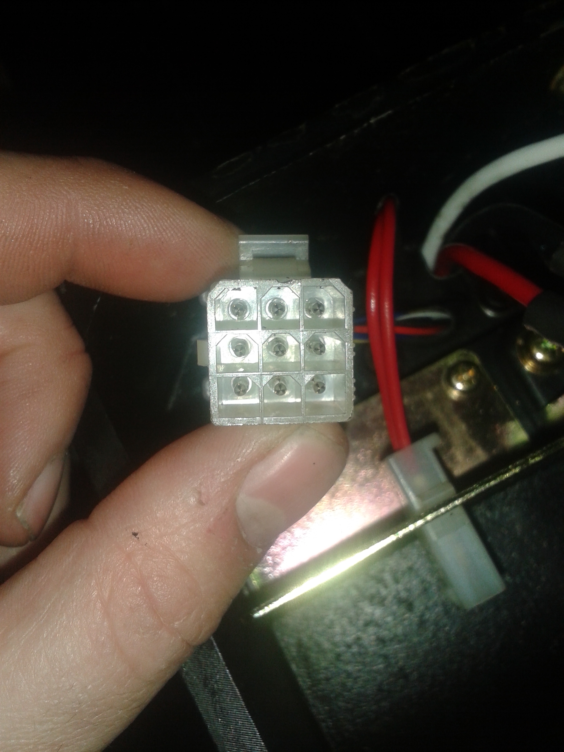

Tak jsem dnes vyndal vřetenový motor a pomalu začínám k němu řešit i nový měnič.
Původně jsem chtěl vyměnit i motor, ale sehnal jsem měnič, který by si s původním motorem měl poradit , tak snad to vyjde.
Jediné co mě trochu prudí je že na motoru je resolver který má celkem 8 vývodů ( předpokldádám že další vývody navíc R3 R4 budou nějaký indexový signál který je zapotřebí pro nastavení vřetene do polohy). Trochu tápu, zatím jsem nikde nevygooglil co by z R3 R4 mělo lézt. Nemáte někdo nějaký generátor AC napětí pro buzení resolveru?
Taky by mi bodlo sehnat protikus konektoru pro resolver nevíte někdo co je to zač?
IQ156
Příspěvky: 23058
21. 5. 2015, 8:57
ten index tam hadam bude uz kvuli tomu ze se pri vymene nastroje musis natocit naproti unasecim kamenum
lubos
Příspěvky: 5075
Registrován: 2. 5. 2007, 3:47
21. 5. 2015, 9:00
To jo ale nikde v žádném zapojení jakohokoliv resolveru jsem nenašel že by tam něco takového měli, a bez buzení nezjistím co tam z toho leze. Ještě mě napadlo že by aretace v poloze mohla být nějaká mechanická, ale nic jsem tam nenašel.
IQ156
Příspěvky: 8640
21. 5. 2015, 9:05
tam není převodovka? a motor : vřeteno je 1:1 ?
lubos
Příspěvky: 5075
21. 5. 2015, 9:10
jo jo je to 1:1 ale když jsem vyndal motor tak s vřeteníkem skoro neotočí jen kousek do strany, taky je možné že tam je nějaká mechanická brdat ( upínání je tam řešeno mechanicky tak možná i to brždění je mechanické, je tam prd vidět)
