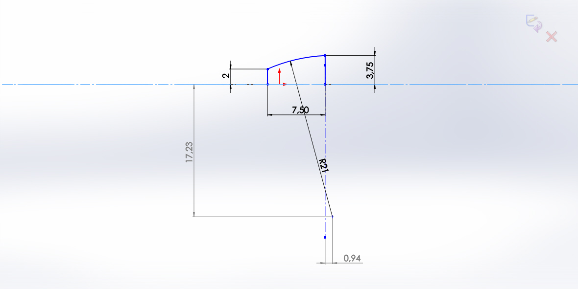

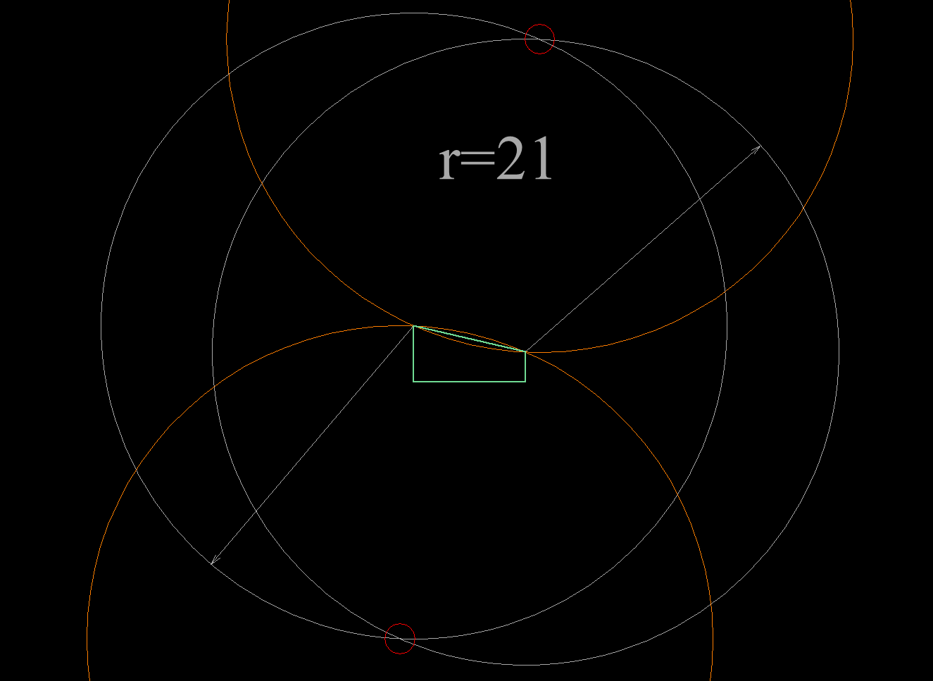

Potřeboval bych poradit s určení polohy středu radiusu. Kulatina průměr 7,5 mm kuželově zúžena v délce 7,5 mm na průměr 4,0 mm. Kuželovou plochu mezi průměrem 7,5 a 4,0 bych potřebova zaoblit radiusem r=21. Potřeboval bych určit polohu středu radiusu . Nevíte někdo jak na to?

Konvexne, konkávně?
Příspěvky: 9569
11. 2. 2015, 10:44
Pro oba případy takto :) Teda geometricky, ty potřebuješ vzoreček?

Potřeboval bych vzoreček podle kterého by se to dalo spočítat pro libovolné parametey.

Příspěvky: 8915
11. 2. 2015, 2:47
než se Tumlík bude obtěžovat : kresleno je to v solidworks..
