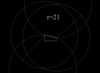

Potřeboval bych poradit s určení polohy středu radiusu. Kulatina průměr 7,5 mm kuželově zúžena v délce 7,5 mm na průměr 4,0 mm. Kuželovou plochu mezi průměrem 7,5 a 4,0 bych potřebova zaoblit radiusem r=21. Potřeboval bych určit polohu středu radiusu . Nevíte někdo jak na to?

než se Tumlík bude obtěžovat : kresleno je to v solidworks..

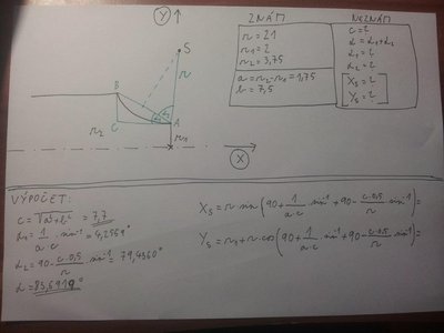

Jsem si to ted pocital a dospel jsem k tomuto
Netvrdim, ze je to spravne. Nakoniec sa to ani nezhoduje s vysledkom z CADu. Zaujimave.
Xs=2.307mm
Ys=22.873mm
PS: zabudol som dat do rovnice Ys a Xs absolutnu hodnotu. Neberie sa do uvahy znamienko.
Ono se to ale neda pocitat postupne. I kdyz jsou stupne na 4 mista tak je to malo a nejsou to 100 Grady ale 60 stupne. proto jsem tam dal vzorec a kalkulacka pocita snad na 27 mist. To uz by mohlo vyhovovat.

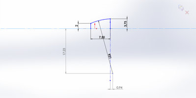

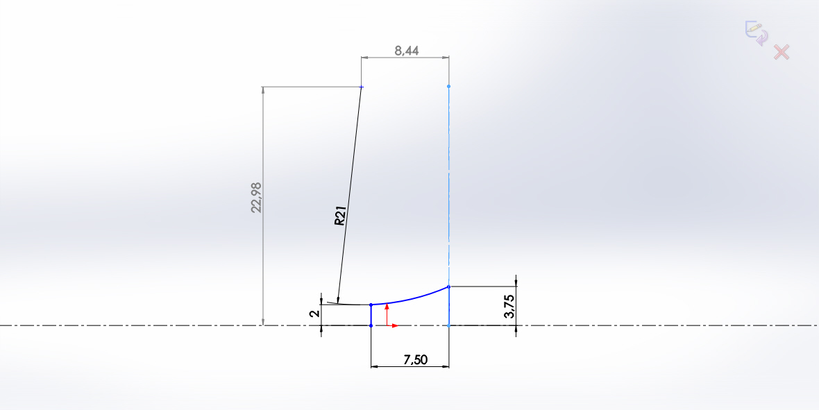

Též můžeme vyjít z toho, že obecná rovnice kružnice v rovině se středem [Sx, Sy] je (X-Sx)^2 + (Y-Sy)^2 - r^2 = 0, po dosazení r=21 to bude (X-Sx)^2 + (Y-Sy)^2 - 21^2 = 0. Dále víme, že má rovnice řešení v bodech [0, 2] a [7.5, 3.75], tedy (0-Sx)^2 + (2-Sy)^2 - 21^2 = 0 a (7.5-Sx)^2 + (3.75-Sy)^2 - 21^2 = 0. Soustavu těchto tří rovnic vyřešíme (přesněji řečeno wolframalpha.com ji vyřeší) a vyjdou dvě možné polohy středu, [-0.940912, 22.9789] a [8.44091, -17.2289], jeden pro vyduté a druhý pro vypuklé zaoblení. Goniometrické funkce nebylo vůbec nutné použít, i když přes ně by to taky určitě nějak šlo.
