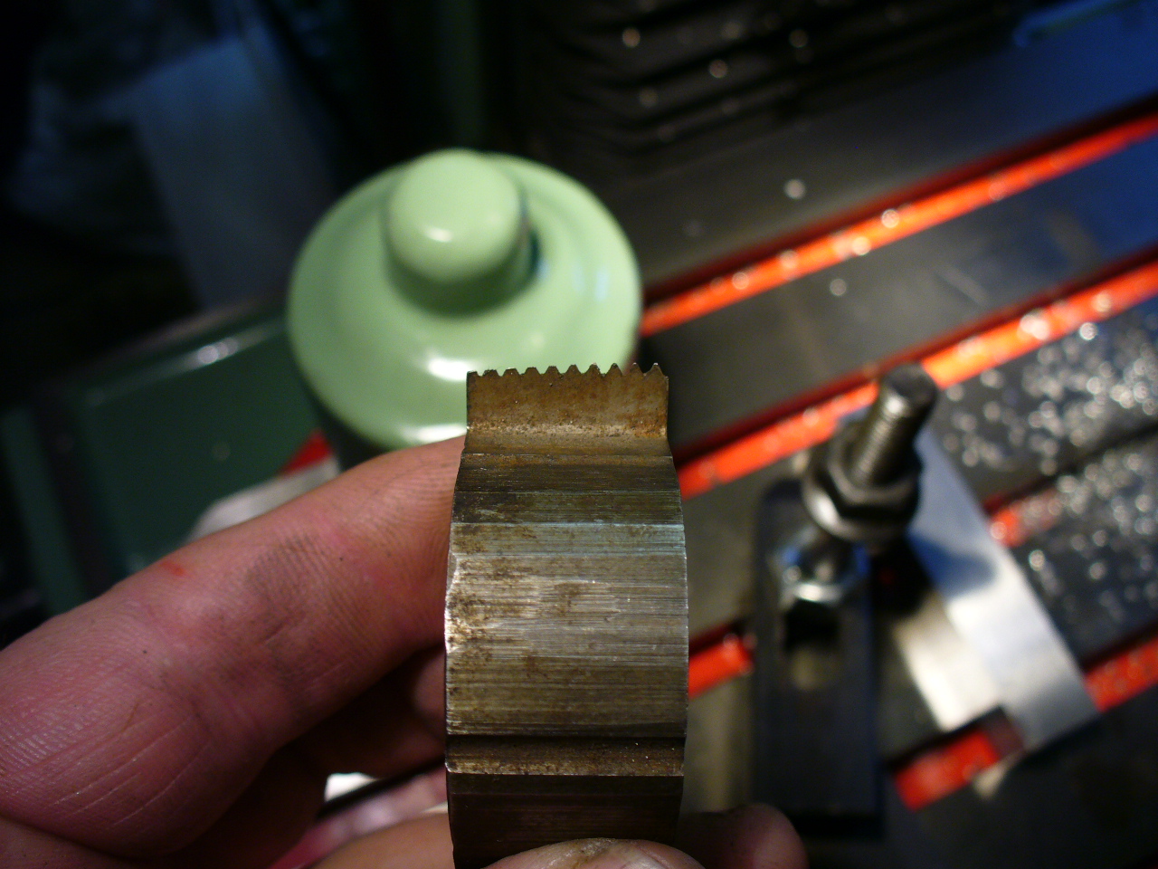

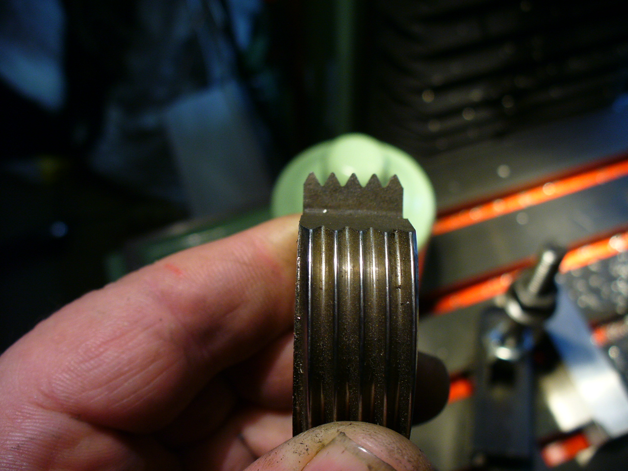

Jinak k tomu W závitu, myslím, že nejenom úhel ale právě ona zaoblená špička profilu hodně přispěla k tomu, že se od něj až na pár vyjimek co zde uvedl procházka začalo po válce upouštět, ta výroba je o něco složitější má-li ten profil být takový jaký má být. Tohle uděláš jen kotoučákem s 1 1/2 profilem, nebo přímo tím zářezovým profilem a nebo plnoprofilovým nožem................nebo pochopitelně příslušnou destičkou máš-li ji :D
první je origo na Whitworth, jde vidět profil a půlrádiusy na stranách, druhý je plnoprofilový průběžný na G závity opět jsou vidět rádiusy a třetí zářezový průběžný pro W závity pravé (nabrousíš li to z druhé strany tak levé).
Pokud budeš mít kotoučák na M závit, stačí ti jen úhel 60st a žádný pičmundy okolo :)

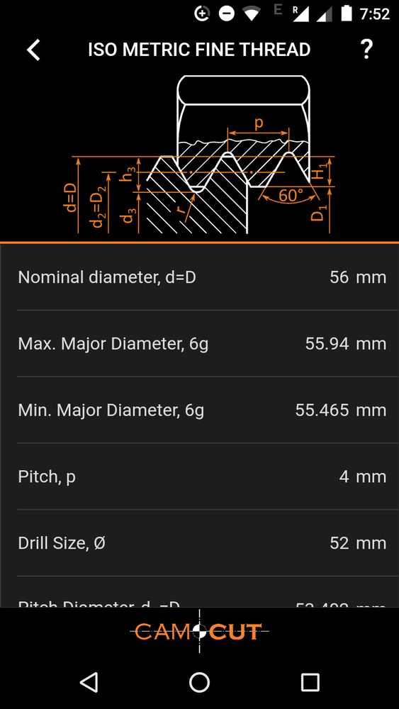

Na závity používam camcut pre Android

Každý to má inak, ja so špinavými rukami radšej zašpiním mobil ako knihu. V tom camcute to nájdem skôr a je tam toho viac užitočnejšieho. Čím skôr to skúsiš tým sķôr si povieš "kde som bol doteraz?"
Mobil máš aj tak stále so sebou, dnes môžeš s mobilom nahradiť kľúče od auta, od domu, peňaženku,strojnícke tabuľky....
