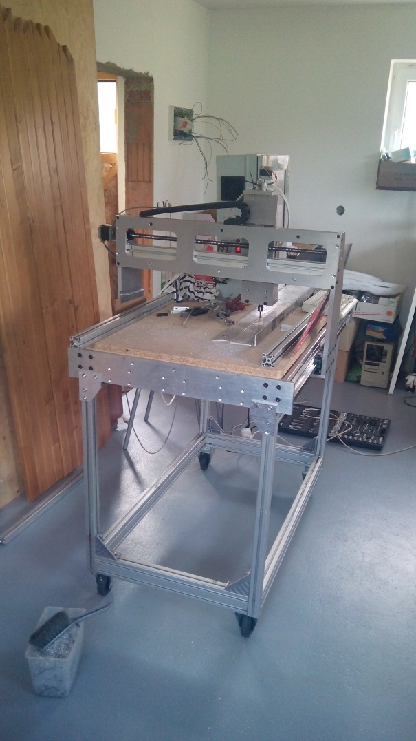

Již moje druhá frézka, s účelem použití pro dřevo a plasty. Pokuď to dá hliník, bude to příjemný bonus (popravdě ani nevím co bych hliníkovýho potřeboval).
Pracovní prostor: 110x70x15cm
Konstrukce převážně hliník
Pojezdy lieární vedení, na Xku velikost 25, zbytek 15
Kuličkové šrouby 2005,1605,1204.
Elektronika zatím z té původní,čínská deska, 2f krokáče 2Nm. Ale už koukám po 3f s mesou.
Řízení EMC2.
Takhle nějak by to mělo vypadat:
Když se sešly první díly,
přišla řada na montáž
Portál:
Nesehnal jsem kameny s M4 dírou, ale zas jsem měl spoustu s M5, tak trochu improvizace:
asi nejhorší práce, rovnání vedení:
Osa Z:
Smartyn34
Příspěvky: 73
Registrován: 2. 1. 2015, 11:45
Příspěvek 1. 4. 2015, 9:11
Tak mašinka už se hýbe, použil jsem motory co jsem měl doma, což jsou nějaké 1.6Nm 2f. Ale doba přejetí od kraje ke kraji je fakt dlouhá, když dám víc proudu, zase se hřejou. Proto chci jít do 3f, hlavně kvůli rychlosti. Asi nebudu laborovat a použji ověřený set od gravosu. Jen si nejsem jistý, pro osu X mám šroub 20mm a déku 1200mm, portál cca 10kg. Bude mi stačit 2Nm ze série 57mm? na ten to mám připravený, pak bych musel vzít třeba 4Nm, ale to už je 86mm. Y a Z neřeším, tam bude 2Nm určitě stačit.

Pekna konstrukcia. Mam nieco podobne ale menej kvalitne vedenia a preglejkovy portal. Tiez mam 3F od Gravosu a slapu vyborne. Na dlhsej ose dosahujem s nimi 5,5m/min(tam mam 2 skrutky a na kazdej 2Nm krokace) a na tej kratsej som z toho vydupal az 10m/min ale bezne pouzivam presun 5m/min maximalne.
Akurat mi tam chyba spetna vezba od krokacov ale to uz robia hybridne 3f so spetnou vezbou, pouvazuj mozno o nich.
Riadim to s AKZ250 cez usb a celkom vyborna doska.
Nieje ten horny priecnik na portaly trochu slaby?

Ona je ta osa Y ještě vystužená deskou hliníku. Teď nemám fotku.
5m/min už je pěkný, máš tady odkaz tvojí mašinky? Ty se spětnou vazbou jsou asi lepší, ale nejsem si jistý co by mi to přineslo, mimo kontroly polohy. Větší rychlost asi ne.
Ještě dotaz na vřeteno, mám Atase, ten má na uchycení přírubu a v ní čtyři šrouby M5. Stačí uchycení těmi šroubky, nebo bych měl udělat svěrné pouzdro?

Opět po dlouhé době pokračování, dodělal jsem elektroniku, vřeteno vymenil za Atase 750W. A zkusil pár věcí vyfrézovat.
Konečně taky dodělal stůl:

Při delším frézování jsem zjistil že se občas někde ztratí kroky, protože už nemam sílu původní bednu z elektronikou jakkoliv upravovat, udělám vše znovu, silovou část umístím přímo pod frézu a počítač zvlášť. Původní řešení s měničem dohromady není ideální. Konečně dorazily 3F drivery a krokáče, tak rovnou vyměním komplet pohony.
Příspěvek 3. 8. 2015, 2:58
Smartyn34 píše:Při delším frézování jsem zjistil že se občas někde ztratí kroky
Jestli dobře vidím, tak tam máš kombinovanou víceosou desku driverů s pomalými optrony.
Takže ztráta kroků se celkem dá čekat.
Strč si tam zvlášť oddělovací desku a jednosé drivery, a za pár kaček ti to pojede OK.

Je mi jasný že tahle deska nebyla výhra a že by se to nechalo upravit, dodělat pořádné stínění a pod., ale stejně jsem časem chtěl lepší pohony a tohle se mi hodilo.
