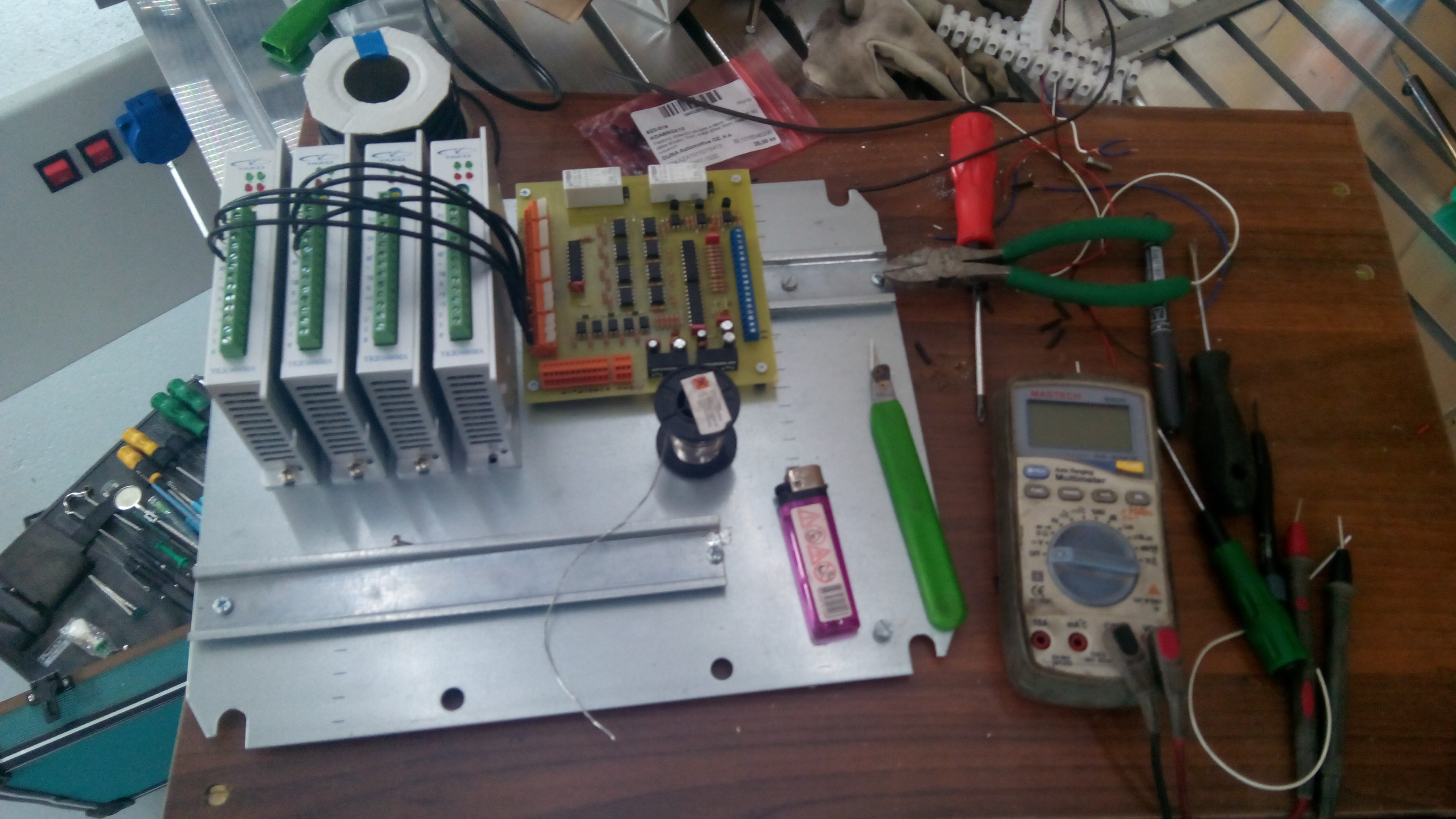

Při delším frézování jsem zjistil že se občas někde ztratí kroky, protože už nemam sílu původní bednu z elektronikou jakkoliv upravovat, udělám vše znovu, silovou část umístím přímo pod frézu a počítač zvlášť. Původní řešení s měničem dohromady není ideální. Konečně dorazily 3F drivery a krokáče, tak rovnou vyměním komplet pohony.
3. 8. 2015, 2:58
Smartyn34 píše:Při delším frézování jsem zjistil že se občas někde ztratí kroky
Jestli dobře vidím, tak tam máš kombinovanou víceosou desku driverů s pomalými optrony.
Takže ztráta kroků se celkem dá čekat.
Strč si tam zvlášť oddělovací desku a jednosé drivery, a za pár kaček ti to pojede OK.

Je mi jasný že tahle deska nebyla výhra a že by se to nechalo upravit, dodělat pořádné stínění a pod., ale stejně jsem časem chtěl lepší pohony a tohle se mi hodilo.

Ahoj, mám pár otázok.
1,Rittal 1030.500 ?
2,Čo sú to za drivery? Nemajú odeelenené vstupy že riešiš oddelenie doskou, vypadá to že na nej oddeľuješ STEP a DIR.
Kúpil som tento rozvádzač, "papierovo" sa mi zdal dosť veľký, mám problém tam napchať 480W zdroj + 6x M542 a menič, ale tu stále riešim dilemu dovnútra, alebo von. Ak však menič má vstupný filter, na výstupe ferit + tienený kábel, tak nie je čoho sa báť. Tiež som sa rozhodol "inovovať" z dôvodu straty kroku, po inovácii na EMC2 2.7 mi to tuším začalo behať po zákrutách rýchlejšie, stým sa zrejme objavil problém poklesu napätia a straty kroku, tak to zrejme nebolo tým senom čo tam mám, so silnejším zdrojom je to OK.

Ahoj, tak bedna je přesně tahle, taky jsem bojoval s místem.
Ta oddělovací deska by tam i byla zbytečná, ale jsou na ní výstupy pro vřeteno a pod, tak jsem ji nechal, časem ji asi zahodím a dám na přímo. S tím měničem to byl risk, ale šlape to v pohodě, samo vše stíněné a pospojené.
